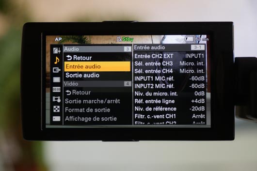

Les réglages audio sont regroupés à l'arrière du flanc gauche du caméscope, sans être dispersés par conséquent. On peut jongler désormais entre 4 canaux audio sur cette caméra et non 2 sur deux pistes. Les 4 canaux s'obtiennent en comptabilisant les 2 entrées XLR (Ch1 / Ch2) avec ou sans alimentation Phantom, + les 2 canaux du micro interne (Ch3 / Ch4) ou toute autre combinatoire. On peut aussi utiliser un microphone compatible avec la griffe multi-interface.
De nombreux paramétrages sont possibles dans le menu. A fouiller en prenant son temps ! Notez la longueur un peu juste de la visualisation des niveaux sonores.
