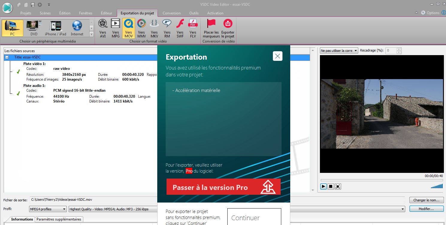

Pour autant, la version gratuite est peu restrictive : l'éditeur offre une très bonne compatibilité de formats, standards et résolutions : en effet, les codecs supportés par la version gratuite sont peu limitatifs en entrée comme à l'export (*). On peut même exporter du H265 en 4K ! Le logiciel sait pratiquement tout faire, de l'édition complète au traitement audio en passant par l'ajout d'effets, de correction de couleurs, de titres, et de masques ou encore l'export précalibré vers des smartphones, vers l'ordinateur, vers une gravure DVD ou des sites de partage.

- une absence d'accélération matérielle de la phase d'export. C'est une caractéristique sensible, peut-être la principale. Car après test, je peux vous confirmer que la lenteur de l'export est bien réelle, même si elle reste supportable avec des débits peu ambitieux. C'est en en 4K en H.264 et - pire - en 265 où cette lenteur est la plus dure à supporter. En 4K / H265, j'ai chronométré un temps de 20 minutes d'encodage pour 1’42’’ de séquence sur un ordinateur un peu poussif, ce qui est très long, attendu qu'un fois le premier export rendu, on s'aperçoit parfois qu'il faut corriger et exporter x fois. Mais il reste toujours la solution de programmer une exportation la nuit venue pour les montages vraiment longs. Et en situation de test, c’est moins gênant qu’en situation de production réelle.
