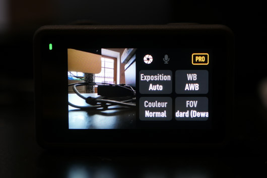

En mode Pro, vous serez peut-être amené à utiliser le réglage manuel de la température des couleurs. Ce sera d'autant plus utile que j'ai constaté - en automatique - des variations étranges de couleurs d'un plan à l'autre.
La balance des blancs se règle entre 2000 et 10000 Kelvin : de quoi faire...

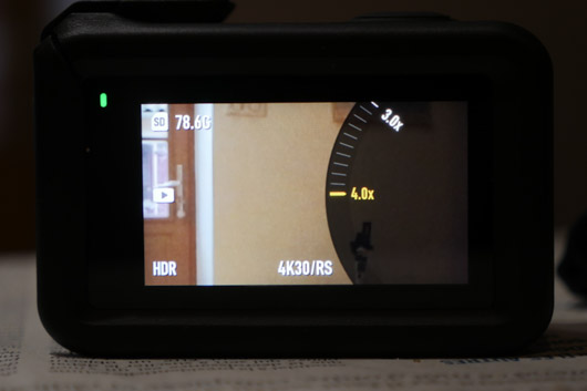

zoom numérique x4
x1 osmo action 3
sans zoom numérique (x1)
x' Osmo action 3
avec zoom numérique x4. Aïe !!

Un zoom numérique jusqu’à 4x est activable pendant l'enregistrement, muni d'une jolie échelle graduée qui rappelle ce qu'on trouve sur certains smartphones. Sa qualité est malheureusement sans (bonne) surprise, à savoir très mauvaise à x3 ou x4 (le maximum). Vous pouvez tentez un x2, sans le dépasser, que ce soit en vidéo ou en photo.
