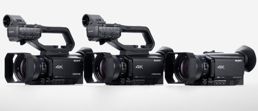

Le Sony PXW-Z90 est une caméra de reportage légère, pouvant être qualifiée "de poing". Avec le HXR-NX80 (ici au centre), c'est l'une des deux versions pro du FDR-AX700 (à droite). Dans sa partie visible ou connue, la version pro se démarque par la présence d'un bloc-poignée XLR, un enregistrement - en FullHD seulement - en 4:2:2 10 bits au lieu 4:2:0 8 bits, des débits à 50 et 35 Mbps, et une sortie SDI. Le HXR-NX80 est équivalent au PXW-Z90 mais sans enregistrement 4:2:2 10 bits et sans connecteur SDI.
Au niveau dénomination, le PXW-Z90 appartient à la gamme XDCAM, le HXR-NX80 à la gamme NXCAM (1r NXCAM = HXR-NX5 en 2010) et le FDR-AX700 à la gamme HANDYCAM.
Le Sony PXW-Z90 est un peu le petit "frère" du Z150 et succède au PXW-X70 en conservant - outre le bloc-poignée XLR - plusieurs arguments de poids : qualité d’image bien servie par le capteur 1 pouce, processeur Bionz X, bague de réglages Zoom / Focus, zoom 12x (extensible Clear Zoom 18x, exploitable en 4K), stabilisateur (non B.O.S.S), grand écran 3,5 pouces (qui a amélioré sa résolution de 1,55 Mp), paramétrages et réglages personnalisés complets. On retrouve aussi la bague multifonctions Zoom / Focus, le Viseur couleurs 1 cm (0,39'') de 2 359 kp, les 3 Filtres ND intégrés 1/4, 1/16, 1/64, la molette de réglage, les touches extérieures Iris / Gain / Shutter, et un Joystick quadri-directionnel.
Sony PXW-Z90
Les réglages des Profils d’image sont plus nombreux (10) sur le PXW-Z90 que sur le PXW-X70, et plus aboutis, avec notamment l'enregistrement s-log2 / s-log3 et la norme HLG offrant une diffusion HDR, à la seule réserve près que le mode HLG nécessite une TV Sony pour en profiter. On note aussi les nouvelles fonctions Slow & Quick Motion et Super Slow Motion.
Le PXW-Z90 revendique également un AF hybride perfectionné, avec plusieurs options de réglages (réglage de sa vitesse ou de sa sensibilité) selon les circonstances de prises de vues. La détection de phase comporte 273 points de mise au point automatique, ce qui offre sur le papier un meilleur AF en suivi de sujet en mouvement notamment.
La caméra a d'autres petits atouts par rapport au PXW-Z70 dont un double emplacement pour carte mémoire et un menu totalement repensé. Les facultés réseaux (transmission par ftp, Wi-Fi) sont aussi plus étayées sur le PXW-Z90.
L'écart de prix entre les 3 modèles est relativement significatif : le PXW-Z90 se décroche à 3500 euros TTC (voire un peu moins), le HXR-NX80 autour de 2700 euros TTC et le FDR-AX700, autour de 2000 euros TTC. Par rapport au PXW-X70 à sa sortie, le HXR-NX80 est au tarif le plus proche.
Le PXW-Z90 est proposé avec une garantie Prime Support qui vous offre un accès privilégié à une assistance technique lorsque vous en avez besoin. Elle se décline sous différentes formes (Pro, Elite, Sur Mesure, Sur Demande). En pack de base, elle offre - pour une durée initiale de 2 à 3 ans - un accès au service d'assistance téléphonique, une assistance à la configuration, et des réparations sous 14 jours sans frais d'expédition.
