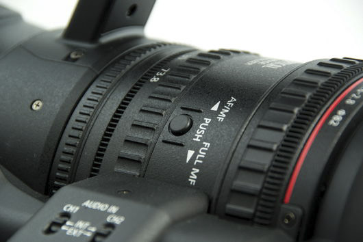

Le réglage du point sur ce caméscope peut se faire avec trois méthodes :
  • la bague en position Full MF : l'entraînement est direct, avec butée. Il n'y a donc pas d'autofocus et la touche Push AF ne fonctionne pas. C'est le comportement habituel des objectifs "indépendants" que l'on trouve sur les caméscopes à objectifs interchangeables. Un indicateur à l'écran rappelle cette position et un avertissement (F. ring) vous indique si la bague de focus n'est pas bien bloquée dans une des deux possibilités.
  • la bague en position AF/MF, focus sur "MANUAL" : le réglage se fait avec la bague, sans butée. La touche Push AF déclenche l'autofocus pour faire le point et la correction se fait à la main.
  • la bague en position AF/MF, focus sur "AUTO" : c'est le mode autofocus classique.
