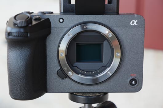

FX3 et FX30 restent bien différentes. La FX3 dispose d'un capteur Full Frame de 12,1 Mpx en Photo (10,6 Mpx effectifs) alors que la FX30 parie sur un capteur plus "petit" Super35 / APS-C (CMOS Exmor R rétroéclairé) de 26 Mpx (effectifs), soit 6192 x 4128 pour les vues fixes et pour la vidéo, 20,1 Mpx. Le Super35 est un format très prisé actuellement car il est plus "oecuménique" que le Full Frame, notamment en matière d'optiques (le choix est considérable en Super35), et du coup, moins cher quand on peut adapter des optiques qu'on possède déjà ou qu'on peut acheter à un prix moindre que les optiques Full frame.
Notez qu'au niveau résolution pure du capteur, l'Alpha A1 et l'Alpha 7R IV restent les champions avec respectivement des capteurs de 50 Mpx et 64 Mpx. Mais c'est normal, puisque ce sont des boîtiers conçus pour de grosses capacités photo.
Le capteur s'appuie Parallèlement, on retrouve le processeur Bionz XR du Sony des A1 et A7S III mais aussi des  FX3 et FX6 offrant jusqu'à 8 fois plus de puissance.
La FX30 s'appuie sur la monture E qui est devenue un standard. Un grand choix d’objectifs en monture E est compatible avec cette caméra même si toutes les optiques ne sont pas compatibles avec toutes les fonctions de la FX30 (j'y reviens dans le test).

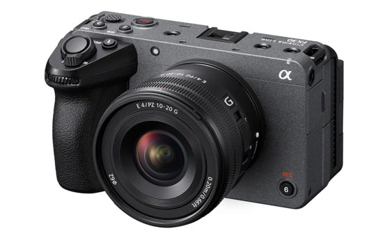

L'ILME-FX30 - c'est ainsi que ce boîtier Sony se nomme d'un point de vue commercial - est une vraie caméra vidéo sans les molettes / viseur / fonctionnalités photo poussées d'un appareil photo-vidéo. Au passage, il n'y a d'ailleurs pas de mode Rafale sur la FX30 ni d'obturateur mécanique, ni de photos en RAW non-compressé (toutefois le RAW Photo existe).
FX30 RAW JPEG
Cependant, la FX30 est accessoirement tout à fait capable de saisir des vues fixes de qualité en 26 ou 13 Mpx (en 3:2) : on dispose d'ailleurs pour cela des programmes Photo PSAM, accessibles depuis le bouton Mode et de ratios photo diversifiés (3:2, 4:3, 16:9, 1:1). Le choix est possible entre le JPEG, le RAW (.ARW) ou le HEIF en 4:2:0 ou même 4:2:2.
Parlons maintenant de l'allure générale du boîtier : la FX30 est le modèle le plus compact de la gamme CineLine (84.5 x 77.8 x 129.7 mm) et le plus léger : 562 grammes boîtier seul, 646 grammes avec batterie + carte (soit le poids de la FX3 nue). Même avec poignée, on ne dépasse pas les 951 grammes. Descendre sous le kilo est désormais un impératif autant physique (pour l'utilisateur) qu'un argumentaire de vente pour le fabricant. Le boîtier procure par ailleurs une impression immédiate de solidité avec sa structure en alliage de magnésium.
C'est une caméra grâce à laquelle on peut facilement shooter à main levée, au ras du sol, ou sur un gimbal. La FX30 dispose d'un carter supérieur plat, garni de 3 trous filetés pour fixer des accessoires (tel qu'un enregistreur ou un micro sans fil). C'est une alternative intéressante qui permet d'éviter d'acquérir une cage.
