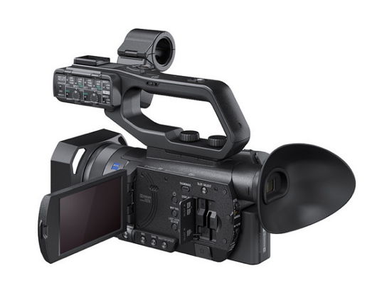

Concept du PXW-Z150
Le Sony PXW-Z150 est un caméscope "broadcast" de poing, c'est à dire qu'il est capable de ramener des images de qualité professionnelle (sous-échantillonnage 4:2:2) du terrain. Ce type d'appareil permet d'enregistrer des images de qualité TV dans des endroits peu accessibles ou la mobilité est importante. Si vous avez l'habitude des caméscopes 3x1/3" de la marque, vous ne serez pas dépaysés par ce format d'appareil. Le Z150 est plus compact que le Z100 qui a précédé, mais bien moins compact que le PXW-X70 avec qui il partage de nombreux points. Le zoom 12X n'est pas interchangeable, la poignée non détachable, le capteur est assez large, de type 1".
Lorsque vous regardez ce caméscope ou lisez les arguments de Sony, le Z150 est vendu comme un caméscope 4K. Mais, comme souvent chez Sony, ce n'est pas vrai : le Z150 ne fait que de l'Ultra HD (désigné comme QFHD dans le menu), mais pas de 4K au sens strict. Il n'est pas possible d'avoir les 4000 points de large à l'image, "juste" 3860 points.
Z150
Le Z150 argue des caractéristiques des caméscopes professionnels :
-commande de zoom à bascule,
-vitesse de zoom variable, de 2,5 à 21 secondes pour balayer la page du zoom 12X,
-vitesse de zoom réglable et fixe sur la poignée,
-double déclencheur d'enregistrement,
-bague de zoom,
-bague de focus,
-bague d'iris,
-6 boutons personnalisables,
-menus complets,
-personnalisation de la colorimétrie, dont le gamma,
-peaking, zebra réglable,
-boutons directs pour les fonctions principales,
-batterie de haute capacité,
-2 entrées XLR avec alimentation 48V,
-réglage niveaux audio par molette,
-griffe standard et porte micro,
-sortie HDMI et SDI,
-viseur relevable et œilleton,
-double emplacement pour carte mémoire,
Avec ses 2,3 kg en ordre de marche sans accessoire, le caméscope se situe dans la catégorie "léger" pour un pro. Pas un poids plume comme le PXW-X70, mais pas non plus un lourd comme les caméscopes à trois capteurs. Le Z150 est aussi de taille modeste, toujours entre les compacts comme le X70 et les gros caméscopes de poing comme le X180 et ses concurrents. C'est un compromis taille/poids/qualités agréable qui pourra intéresser plus d'un vidéaste. En particulier si vous êtes gêné par l'ergonomie du X70 due à sa compacité ou au poids du X180 dû à son objectif.
