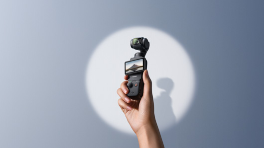

La Pocket de DJI est de retour ! Association entre une caméra et un stabilisateur léger, cette troisième version se nomme logiquement Pocket 3 à cette différence près qu'elle ré-adopte le label "Osmo", abandonné avec la Pocket 2. On doit donc annoncer : Osmo Pocket 3...
Cette version n°3 s'est faite attendre... depuis 3 ans ! Une "éternité" dans le tempo technologique... Avec ce nouveau cru, le fabricant chinois, qui s'illustre déjà avec sa gamme de drones Mavic et Mini Pro, a toutes les chances de nouer un nouveau succès tant cette petite caméra, presque seule sur ce concept (si l'on excepte la Feiyu Pocket 3), a de nombreux atouts.
Le principe, lui, ne change pas : une nacelle supporte une petite caméra stabilisée mécaniquement sur 3 axes. La nacelle repose sur un petit manche depuis lequel on déclenche l'enregistrement (vidéo ou photo), sans câble ni liaison Bluetooth. L'association nacelle + électronique interne génère une stabilité exemplaire, et une grande fluidité de mouvements. De quoi séduire les vloggers, voyageurs, amateurs de clips, youtubers (euses) adeptes des démos de produits, ou encore sportifs, sans limiter les domaines d'usages possibles. Le grand-public peut aussi y trouver son compte, en vacances / voyages notamment, même si la caméra du coup, devient un peu chère par rapport à ceux qui sont habitués à se servir de leur smartphone pour prendre des photos / vidéos.

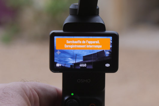

Comme tout appareil électronique performant, la Pocket3 peut chauffer. Elle peut s'arrêter toute seule si l'enregistrement en continu s'éternise... Cela peut survenir si la fréquence est élevée (50 ou 60 fps) et si la résolution l'est aussi (4K). Un essai réel effectué par mes soins met en lumière que la caméra ne tient (testé) qu'environ 20 minutes en 4K/60, ce qui n'est déjà pas si mal, mais elle stoppe l'enregistrement d'un coup avec message d'avertissement. Renoncez à filmer en continu un événement long tel qu'un débat ou un concert ou alors, réduisez le couple résolution / fréquence.
