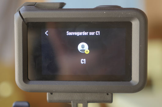

On peut sauvegarder jusqu'à 5 modes personnalisés (C1, C2, C3, C4, C5) qui permettent d’accéder à des configurations que l'on emploie souvent qui combinent vos préférences en matière de résolution, angle, ratio, fréquence, et stabilisation. Ces personnalisations évitent ainsi de re-programmer ses paramètres. Une fois enregistrés, ces modes personnalisés sont aisés à appeler car ils s'ajoutent en premier à la liste de base des modes (C1, C2, C3, C4, C5, Photo, Vidéo, HDR, Ralenti, Timelapse / Hyperlapse).

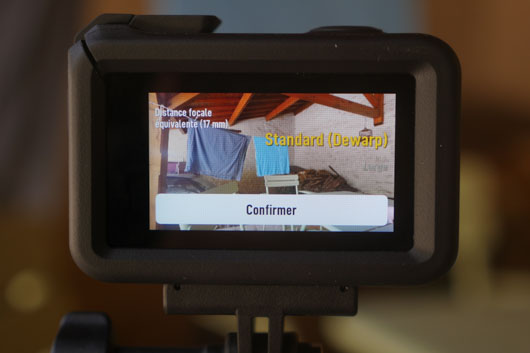

Nerf de la guerre des actioncams sportives, l'angle de vue (FOV) est proposé selon 3 angles : UltraLarge, soit 11mm (155°), Large, soit 12mm, ou enfin Standard (= mode Dewarp), soit 15mm. Comme chez GoPro, on est dans la logique d'une hyperfocale nette de 40 cm à l'infini (un peu plus que GoPro donc qui est à 30 cm), ce qui convient à la plupart des situations, y compris en mode Selfie.
Les angles UltraLarge et Large sont assez déformants (même très déformant pour l'UltraLarge). Le Dewarp est une correction des déformations. L'effet Dewarp transforme les courbes en droite, et réduit un peu plus l'angle de champ sur les côtés. Je l'ai beaucoup utilisé.
Les angles de base sont rarement obtenus car l’angle varie en fonction de l'usage du stabilisateur RockSteady ou RockSteady+. Ainsi l'angle peut se réduire jusqu'à 89° en 4K/30 en 16:9.

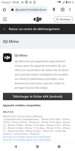

dJI MImo
Ce mode Pro offre même des possibilités supplémentaires à condition d'utiliser l'application DJI Mimo qui sait afficher sur le smartphone les zones surexposées (Zébra) et même peut afficher un histogramme ci-dessus, (rectangle déplaçable) !

dji mimo lightcut
L'application DJI Mimo offre toutes les facultés dont on dispose sur la caméra plus quelques autres. DJI Mimo possède aussi une section Editeur.
Une seconde application facultative nommée LightCut permet de se connecter à la caméra via Wi-Fi pour des aperçus rapides et une édition automatique (grâce à l'I.A.) avec différents modèles de Story (Histoire) sans avoir à transférer les séquences de la caméra.

Signalons aussi que pour toute mise à jour, il faut se connecter à l'application DJI Mimo qui vous signalera la mise à jour, puis suivre les instructions.
Se connecter à l'application fonctionne bien mais il existe des difficultés majeures dues au fait que l'application DJI Mimo n'est plus accessible dans le Play Store sous Android (parce que DJI est chinois ?).
Pour télécharger l'application, il faut donc se rendre sur le site DJI (cliquez sur ce lien, ce sera plus simple !), et télécharger la version DJI Mimo ".apk" qui peut déclencher au passage une alerte de sécurité sur votre smartphone !
Ultime inconvénient : la mise à jour provoque une réinitialisation complète de tous vos réglages.
Mais bon, on finit par y arriver... :)
