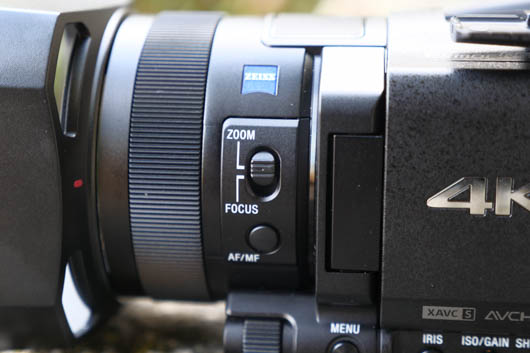

On retrouve la bague multifonctions Zoom / Focus, les 3 Filtres ND intégrés 1/4, 1/16, 1/64, la molette de réglage, les mêmes touches extérieures, et le Joystick.

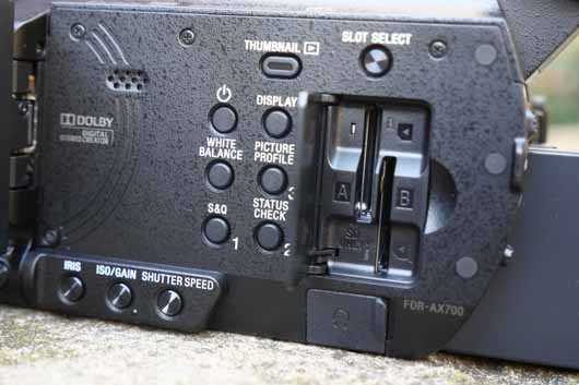

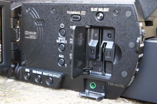

L'emplacement pour carte mémoire est doublé par rapport au prédécesseur : un vrai plus, même si Sony s’est obstiné à ne pas changer son lecteur, autorisant les Memory Stick, pourtant inutiles en 2017.

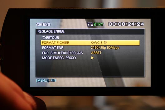

Sony n'a pas cherché à trop pousser les débits se limitant à 60 Mbps (ou 100 Mbps), ce qui évite de faire toussoter les machines informatiques de montage. On note aussi les nouvelles fonctions Slow & Quick Motion et Super Slow Motion (10x).

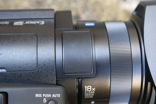

18X
Un x12 peut être une amplitude un peu insuffisante aux yeux de certains, d’ailleurs Canon et son Legria GX10 Sony propose un 15x et Sony et son FDR-AX53 sont à 20x. C’est pourquoi le FDR-AX700 revendique un zoom étendu (Clear zoom) à x18 en 4K et même x24 en AVCHD uniquement (il existe aussi un zoom numérique x296 fois !). C'est l'amplitude 18x qui est mentionnée sur la coque, c'est plus honnête que de spécifier 24x qui n'est possible qu'en FullHD.
Cette amplitude x18 ou x24 est exploitable dans la limite de l'exercice. Un oeil exercé voit très bien la différence : l'image est un peu plus "pâteuse" et moins bien définie en Clear zoom que sans. Mais elle reste utilisable et pourra servir certainement aux vidéastes animaliers par exemple, lorsqu'ils ont besoin de cadrer plus resserré.
Le zoom étendu se matérialise par une barre de zoom supplémentaire à l'écran. Mais on peut remplacer cette barre par une valeur numérique de zoom, c'est à dire entre Z00 (pour Zoom Zéro Zéro) jusqu'à Z99 (pour Zoom 99, limite du zoom optique). Puis en Clear Zoom, on passe à une indication de multiplication : x1,1 jusqu'à x1,5 (en 4K) ou x1,1 jusqu'à x2 (en FullHD). En plein tournage, on s'est aperçu que le zoom étendu ne fonctionnait pas en 1080p à 60 Mbps ou 1080p 100 Mbps, il fonctionne si on ne dépasse pas 1080P en 50 Mbps. C’est bon à savoir.
Attention, en zoom étendu, vous n'avez pas accès à certains paramètres d'Autofocus comme le choix de la zone de mise au point, le verrouillage AF ou encore la Détection de visage. Il n'est pas évident de s'en rendre compte du premier coup car même si vous choisissez l'option du Zoom Img Clr, tant que votre zoom ne franchit pas la zone du zoom étendu, tous les paramètres de mise au point restent actifs.

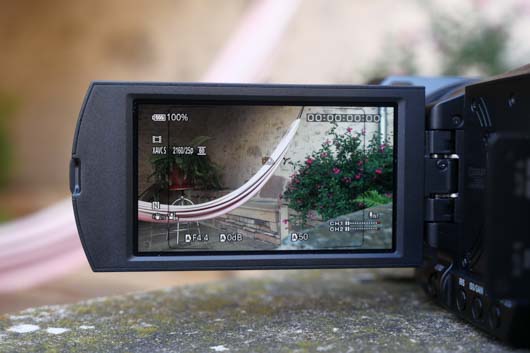

L'écran offre une diagonale sur 3,5 pouces (rappel la norme est plutôt de 3 pouces) qui est appréciée lorsqu'on lutte avec des écrans d'actioncam. Elle m'a rappelé le plaisir de filmer avec un HC-X920 à la diagonale identique. La résolution laissera toujours sceptique par rapport au 4K, mais on bénéficie tout de même de 1.555.000 px, à mettre en perspective des 921 Kp de l'AX100.
Les aficionados de l'écran tactile seront surpris car le FDR-X700 n'est que très partiellement tactile. Sony a conservé le contact direct sur écran pour la lecture des images (on appuie sur l'imagette de la scène) ou pour certaines commandes du Menu, mais pour le reste, on passe par la touche physique Menu et par un Joystick quadri-directionnel.
Exit également la commande sur écran du zoom ou du start / stop que revendiquaient les CX900 / FDR-AX100. Au moins vous ne risquez plus de barbouiller exagérément votre écran avec vos sales traces de doigts.
En fait Sony s'est directement inspiré de ses caméscopes professionnels et notamment de leur système de menus.
Cependant ce Mix - l'écran n'est pas tactile sauf pour certaines opérations comme l'affichage des vignettes en lecture - me séduit modérément. On allait très vite en accédant directement à la touche Menu sur écran. Ici il faut aller la chercher et le doigt est un peu gêné pour y accéder quand l'écran est ouvert, une configuration qui se produit donc très souvent ! La touche sur écran manque tellement que certaines touches (comme le Thumbnail) nécessitent un second appui pour sortir de l'impasse...
Pour continuer sur les choses qui fâchent, il existe 2 niveaux de luminosité (Normal, Lumineux) qui n'empêchent toujours pas une mauvaise visibilité n présence d'un ensoleillement vif. Le viseur est là pour compenser, heureusement ! Méfiez-vous, l'écran embellit la luminosité, de telle sorte qu'on peut se retrouver avec des images légèrement surexposées.
Pas de fioritures inutiles sur le côté. Le Mode Miroir est possible bien sûr comme avec tout caméra standard.

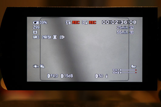

Les indications sur écran peuvent être envahissantes ; il y a donc matière à les enlever ou à les afficher toutes via un appui séquentiel sur la touche Display.

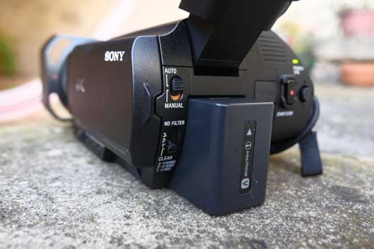

Bonne nouvelle, la batterie lithium-ion Sony NP-FV70A de 1900 mAh 7,3 W/h livrée en standard, dure 95 minutes réelles (viseur ou écran). L'autonomie s'avère donc supérieure au prédécesseur qui butait sur la barre des 70 minutes, et même jusqu'à 190 minutes en continu. Ces données sont fournies en mode 4K. Autant dire que l'autonomie reste plutôt bonne. Le temps de charge de 170 minutes est quasi équivalent avec celui du FDR-AX100.
Malgré tout, l'achat d'une batterie supplémentaire est toujours utile pour prévoir une journée complète de tournage ou contrer une erreur toujours possible de recharge. Visez de préférence la batterie Sony NP-FV100A qui vous offrira une autonomie de 345 minutes en continu. Sony étonnamment ne précise pas la durée réelle après avoir cherché sur les 2 notices (quelle perte de temps stérile !) mais on peut tabler en tout logique sur environ 3 heures réelles avec une FV100. Notez qu'elle pèse 50 grammes de plus qu'une NP-FV70.
Méfiez-vous des contrefaçons : elles sont généralement qualifiées de batteries d'origine, pourtant leur prix est 40 à 60% inférieur à la batterie Sony. Ne pas confondre contrefaçons et génériques, il existe des génériques non-contrefaites.
Vous pouvez vérifier l'autonomie en surveillant le pictogramme "batterie" en haut à gauche de l'écran, ou en cliquant sur le bouton Statut.

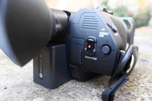

Au chapitre des griefs, j'ai rencontré une difficulté pour introduire le câble de mise en charge, opération simple qui est malaisée par manque d'espace global. A défaut, notez le chargeur séparé qui existe en option, le chargeur Sony BC-TRV ou l'adaptateur secteur / chargeur VQV10.
Autre souci, plus insidieux : si vous ne repoussez pas le viseur, la batterie ne se recharge pas. Le viseur noir étant moulé dans le prolongement de la masse noire de la coque, le témoin de charge et de fonctionnement étant le même, on peut ne pas s'apercevoir que le viseur est tiré. C'est seulement quand on récupère sa batterie non chargée que l'on comprend l'erreur !
Par contre, sur trépied, pas de souci, il suffit de dégager le loquet de la batterie qui est suffisamment excentré pour ne pas gêner l'extraction de la batterie.

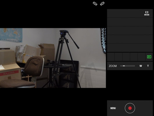

Pour afficher les images transférées, cela reste très pratique. Ou pour télécommander depuis sa tablette dans le cas de vidéo animalière, la caméra étant sur pied. A défaut, une télécommande sans fil est fournie en sus.

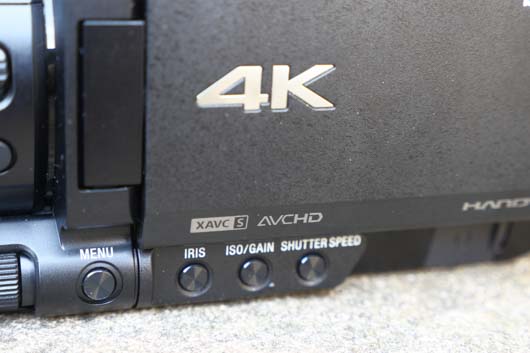

Rien à redire en revanche sur les boutons, filtres ND, ainsi que la bague de mise au point / zoom qui tombent bien sous les doigts, même à l'aveugle, à l'exception du bouton Menu, très mal placé.

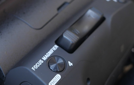

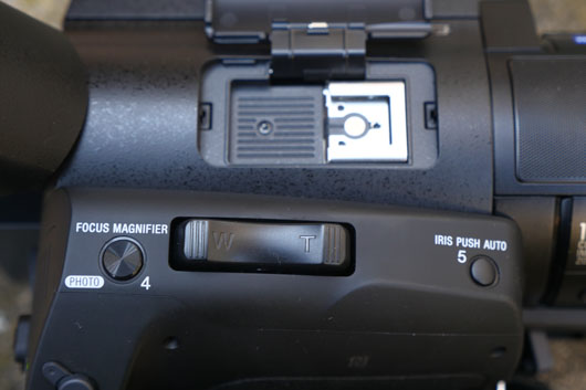

Sur le flanc droit, le FDR-AX700 bénéficie d'un Focus Magnifier (Loupe) permettant d'affiner (avec 2 niveaux) la mise au point manuelle. Je m'en suis souvent servi car le bouton est le premier sur le flanc droit, une invitation à s'en servir. Seul inconvénient dans lequel Sony s'obstine : l'image non grossie ne revient pas automatiquement une fois l'enregistrement démarré, il faut rappuyer sur la touche pour revenir à l'image normale.

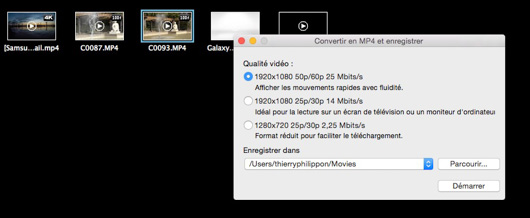

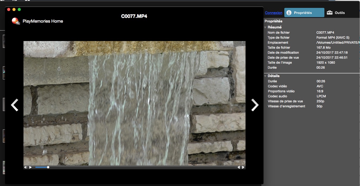

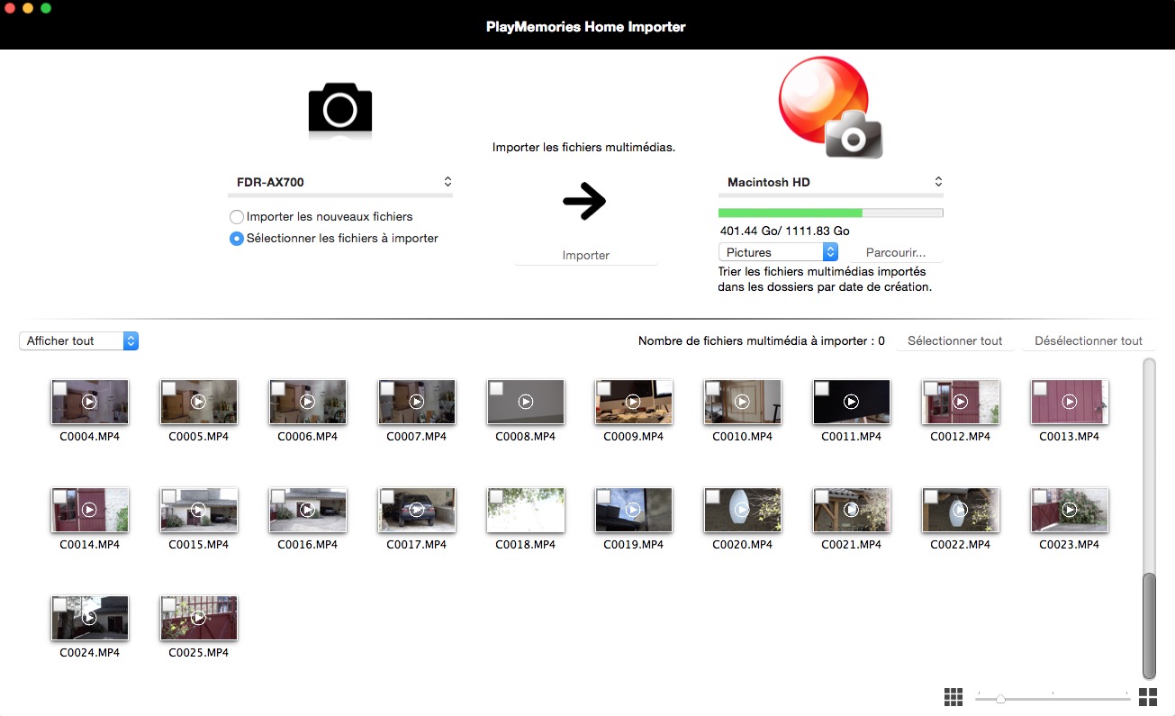

Nous vous invitons à télécharger l'ensemble de nos fichiers vidéo-tests disponibles en format brut, dans la section Téléchargements du Forum (accès réservé aux membres Premium).

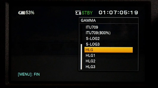

Le 4K (UHD) s’est amélioré, en introduisant la technologie du « 4K HDR » (High Dynamic Range). Cette technologie, héritée de la photo, apporte une plage dynamique élevée (une meilleure luminosité pour simplifier), mais le principe est différent en vidéo. Pour que le HDR se traduise par une meilleure qualité, il faut aussi l'associer aux bonnes couleurs.
HLG
C'est là qu'intervient une technologie broadcast dite HLG (Hybrid Log-Gamma) dans laquelle l'AX700 peut enregistrer. C'est une technologie assez révolutionnaire dans son principe qui a été adoptée par le HDMI Forum, le Digital Video Broadcasting (DVB), et par l’International Telecommunication Union (ITU). Elle devrait aussi être retenue par la TNT Ultra HD et YouTube l'a intégrée.
Mais pour se traduire par une vraie amélioration de l'image, cette technologie HLG exige toutefois un téléviseur compatible (Sony) relié en USB, ou ayant pu bénéficier de la mise à jour du micrologiciel HDR. Cela concerne une vingtaine de téléviseurs Sony Bravia de 2015 et 2016 + ceux de 2017, du moins ceux équipés d'origine. L'utilité est donc plus réservée aux possesseurs de TV Sony récentes, qu'une véritable avancée, valable pour tous.
En revanche, une TV non-HDR restera compatible avec un flux HLG, simplement les nuances lumineuses ne s'afficheront pas, au contraire d’une TV 4K HDR qui en restituera toute l’étendue.

La grosse bague sert de mise au point manuelle ou de zoom, c'est au choix de l'utilisateur qui n'a qu'à positionner le Commutateur correspondant (Zoom / Focus). C'est une bague sans butée comme cela se pratique depuis de nombreuses années. Rappelons qu'une option d'Intensification des couleurs fait apparaître les contours des sujets en surbrillance (3 couleurs au choix) et qu'un bouton Focus Magnifier (Loupe) agrandit x4 et x8 (au choix l'un ou l'autre ou les deux). Bizarrement, l'intensification fonctionne aussi en AF Auto, ce qui est idiot. Pour l'enlever, il faut le débrayer complètement dans le Menu.
Sur écran / viseur, au fur et à mesure qu'on tourne la bague, les distances s'affichent clairement en mètres de 10 cm à l'infini.

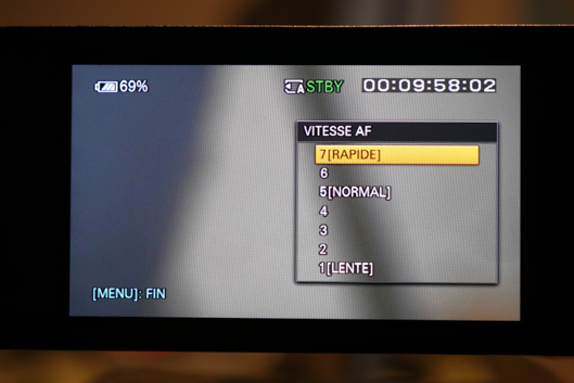

-La vitesse de votre AF est ajustable, entre les niveaux 1 (Lente) et 7 (très rapide). Par défaut, elle se situe à 5 (Normal). A l'usage, c'est pratique, mais pas forcément indispensable.

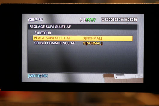

-Autre fonction plus intéressante : Le suivi d'un sujet peut se régler au niveau de sa plage (entre 1 = Étroit et 5 = Large) et de la sensibilité du sujet (entre 1 = Verrouillé et 5 = Réactif).
Large est préconisé lorsque le sujet se déplace en profondeur, cas d'un train au milieu d'un paysage par exemple. Étroit dans le cas inverse, cas de danseurs saisis à longue focale par exemple. Réactif permet de faire la mise au point sur les sujets les uns après les autres lorsque vous changez de sujet, alors que Verrouillé (nommé aussi Fixe dans la doc Sony) permet de conserver la mise au point sur le sujet souhaité.
Magnanime, Sony fournit des exemples de réglages. Par exemple, dans le genre Sport / Animaux, pour suivre un sujet dont le mouvement est rapide et irrégulier (un écureuil ?), le fabricant conseille de régler les paramètres ainsi : PLAGE SUIVI SUJET AF : 4/ SENSIB COMMUT SUJ AF : 2
Bref, il s'agit de réglages très fins qui imposent impérativement d'être testés avant usage. D'après Sony, vous disposez en plus d'une large plage de 273 points de mise au point automatique à détection de phase, ce qui offre un meilleur AF en suivi de sujet en mouvement.

Assignation 6
On peut assigner six fonctions de son choix - 3 sur le flanc gauche, 3 sur le flanc droit - et ce sont tous des boutons physiques, contrairement aux boutons sur écran des modèles précédents grands-publics. Je vous recommande d'assigner au moins le stabilisateur pour pouvoir changer rapidement ce mode de stabilisation, car il ne bénéficie d'aucune touche externe dédiée.
Six boutons, ce n'est pas de trop car de nombreux boutons d'assignation servent à des fonctions utiles (le bouton 5 par exemple correspond à l'Iris push auto, le 4 au Focus Magnifier et bouton Photo). En réalité, le nombre de boutons disponibles est donc restreint si on ne veut pas sacrifier toutes les fonctions par défaut. La compacité du camescope a sans doute limité les possibilités.

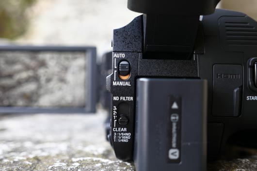

En cas de trop forte luminosité en extérieur, les 3 filtres ND (1/4, 1/8 et 1/16) apportent une correction efficace. La dynamique des plages s'en trouve augmentée car le filtre permet d'utiliser une ouverture plus grande pour une même exposition. Cela dit, dans bien des cas, l'automatisme se comporte correctement. S'il y a nécessité de passer en manuel, le FDR-AX700 fait clignoter sur écran / viseur le filtre ND approprié, recommandation que vous êtes libre de respecter ou pas.
Notez que le Zébra (totalement paramétrable) et l'histogramme sont de la partie, des outils qui plaisent bien aux pros.

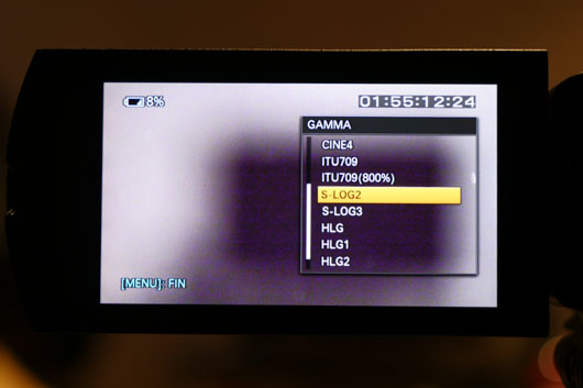

Profils d'image FDR-AX700
Comme sur le modèle professionnel de poing PXW-X70 sorti il y a 2 ans, mais avec plus d'options, le FDR-AX700 bénéficie de Profils d'image (Picture Profile) très complets. Ils sont précalibrés mais libre à l'utilisateur de modifier les paramètres de chacun d'eux : Niveau de noir, Gamma, Saturation, Mode Couleur, Coude... Au total, on bénéficie de 10 Profils, c'est plus qu'il n'en faut (6 sur le PXW-X70) ! Vous pouvez accéder directement à n'importe quel Profil, par une touche dédiée située derrière l'écran ou par le Menu.
Si l'on choisit un Profil d'images, les réglages de la balance sont inhibés puisque le principe du profil est de choisir un "style" ayant une cohérence d'ensemble et dont la balance n'est qu'un des éléments.

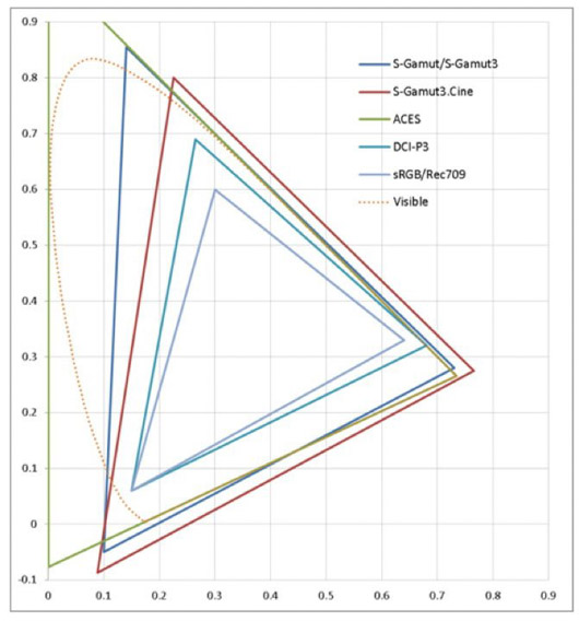

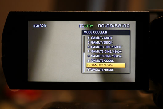

Parmi les paramétrages, le "Mode Couleur" est un peu intrigant mais il offre beaucoup d'options colorimétriques dont vous avez peut-être déjà entendu parler : Still, Cinema, Matrice ITU709, et les espaces S-Gamut, S-Gamut3, et S-Gamut-Cine, propres à Sony. Ce sont un peu comme des "négatifs cinéma", permettant d'obtenir une gamme de couleurs suffisante à l'étalonnage, associée à une courbe des contrastes conservant suffisamment de nuances dans les noirs. A réserver à des travaux d'étalonnage mais c'est intéressant de disposer de tels réglages issus du monde professionnel, pour une caméra positionnée à "seulement" 2000 euros.

gamma fdr-AX700
On trouve aussi plusieurs réglages du Gamma et parmi ceux-ci les courbes S-LOG2 et S-LOG3 façon Sony (Panasonic ou Canon ont aussi les leurs avec le V-Log Panasonic et le Canon Log) qui sont hérités du monde professionnel (Alpha 7s) mais qui sont moins contraignants que le format brut RAW.
Ces logs délivrent une image "neutre" et offrent ainsi en post-production une grande souplesse d'étalonnage avec une table LUT (table de correction) appropriée. A réserver à ceux qui ont du temps ou des travaux professionnels à rendre, bien sûr.

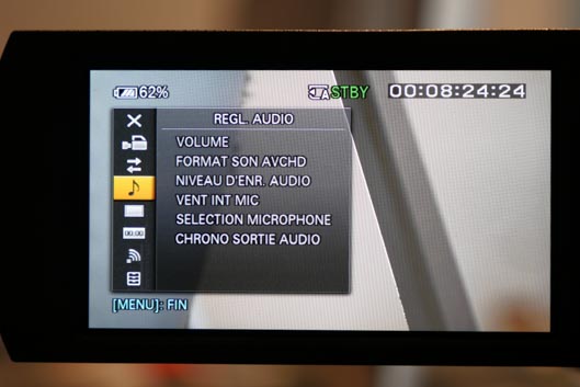

Micro, audio
micro
Les caractéristiques audio du FDR-AX700 sont plus étendues que d'ordinaire à l'exception des fameuses prises XLR dont bénéficient les modèles professionnels du FDR-AX700 (Sony HXR-NX80 et PXW-Z90).
audio menu FDR-AX700
Hormis cela, rien n'a été omis : prises casque et micro, réglage manuel des niveaux sonores, et même un choix possible entre les format audio 5.1 et 2.0 (en AVCHD seulement).
On bénéficie bien évidemment d'un son de qualité (ce type d'appareil est rarement mauvais) avec un enregistrement audio automatisé qui donne satisfaction pour des besoins courants ou qui, à défaut, est réglable à l'enregistrement.
audio fdr-AX700
Sony a instauré pour la première fois (sur une caméra "grand-public") jusqu'à 4 positions de microphones : Auto, Int Mic (Micro interne), Mi Shoe Mic (Micro raccordé sur la griffe porte-accessoires) ou encore Stereo Mini Mic (Micro externe).
On recense aussi une très inhabituelle synchronisation de sortie audio (Chrono sorti audio) avec deux choix possibles : Direct ou Synchronisation lèvres. Elle est utile en cas de raccordement à un enregistreur externe en HDMI.
Les niveaux manuels bénéficient de 31(!) niveaux, bizarrement positionnés par défaut sur le niveau 28. Si on connecte un micro externe en mode Stereo Mini Mic, les nivaux audio sont réglables, pas si le raccordement sur la griffe porte-accessoires est de type électronique (Mi Shoe Mic) comme avec le micro stéréo Sony XYST1M.

rec FDRAX700
Le FDR-AX700 enregistre sur une ou deux cartes mémoire dont le logement général est solidement calfeutré par une trappe, située derrière l'écran. La présence de deux logements est une tendance qui se généralise sur les caméras à partir de 2000 euros. Rappelons que cela permet de relayer un enregistrement qui commence sur la carte A pour se poursuivre sur la carte B ou d'enregistrer en simultané sur les deux cartes. Cela permet notamment d'enregistrer dans la qualité maxi sur la carte A et dans une qualité "Proxy" sur la carte B. Sony a prévu ce double enregistrement, réglable dans le menu, en Proxy XAVC en 720p ou en 640 x360, à chaque fois au débit plus restreint de 9 Mbits (en 24p, 25p, 30p, 50p ou 60p).
Il n'est pas nécessaire d'avoir deux cartes identiques pour enregistrer sur les deux cartes (c'est parfois le cas sur d'autres boîtiers). En revanche, petit piège, en cas d'enregistrement simultané en Proxy, le fichier Proxy est à aller chercher dans le sous-dossier M4ROOT/SUB et non dans le dossier CLIP. Ce n'est précisé nulle part et on est induit en erreur par le fait que le fichier est aussi enregistré en double dans son format d'origine (4K ou 1080p) sur la même carte. Bizarre d'ailleurs...
Enfin, c'est dommage, on ne peut pas enregistrer les vidéos sur la carte A et les photos sur la carte B.

Le FDR-AX700 peut enregistrer dans les formats classiques de Sony, c'est à dire en XAVC-S 4K (correspondant à de l'UHD) à 25p ou en XAVC-S HD (en 1080p à 25p, 50p ou 100p) ou enfin en AVCHD 2.0 en 1080p (à 24 Mbits/s) si vous tenez absolument au signal entrelacé. L'encapsulage est en MP4 en XAVC-S.
Le 100p (ou 120p en NTSC) est particulièrement intéressant pour un compromis entre des mouvements moyennement lents (fréquence doublée par rapport au 50p) et une qualité d'image honorable. Et rien n'empêche ensuite de ralentir cette scène au montage.
Rappelons que le XAVC-S (4K ou HD) est un codec "Long GOP" qui compresse des groupes d'images (un peu comme avec l'AVCHD) et se destine plutôt au grand-public, alors que le XAVC (sans "s") est un codec intra-images, plus professionnel, qui compresse les images en décomposant chaque image, ce qui facilite le montage. On trouve une déclinaison intra-images en MXF du codec Sony XAVC sur le PXW-Z90.
L'UHD est en 25p, on ne dispose donc pas d'UHD en 50p, un choix de Sony qui peut s'expliquer par la volonté de ne pas trop faire chauffer le compresseur interne, à moins qu'il ne s'agisse d'un choix stratégique comme celui de ne pas concurrencer sa gamme pro.
Notez qu'à chaque fois que vous passez du format XAVC-S 4K au format XAVC-S HD (ou AVCHD), la caméra réinitialise son compresseur, vous faisant perdre le Menu en cours.
sansdisk
L'UHD enregistre ses données en 60 Mbps ou 100 Mbps sur ce modèle Sony. Le XAVC-S est capable en soi de grimper jusqu'à 150 Mbps. Mais Sony a préféré se limiter à ces deux débits raisonnables et suffisants pour un usage courant. On apprécie même de ne pas être obligé de pousser à 100 Mbps, et de se borner à du 60 Mbps, largement suffisant dans la plupart des cas. La concurrence (Canon...) devrait prendre modèle.
D'ailleurs pour le 100 Mbps, en 4K ou HD, une carte U3 est requise, ce qui n'est pas obligatoire pour le 60 Mbps qui se contente d'une carte U1. L'AVCHD, pour sa part, accepte toutes les cartes, même les plus basiques.

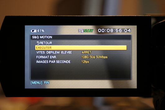

slow motion
il existe aussi 2 modes d'enregistrement destinés à l'enregistrement de vues au Ralenti, valable en XAVC-S HD seulement.
Le mode le plus poussé est l'enregistrement SUPER SLOW MOTION, qu'on retrouve aussi sur le RX100 Mark V. Vous pouvez élever considérablement la fréquence d'images / seconde et produire les ralentis qui en découlent, qui sont assez éloquents.
Ainsi, vous pouvez ainsi élever la vitesse à 250fps, 500fps, et même 1000fps (soit un Ralenti x10 au maximum), chiffres valables pour le 50i; en 60i les vitesses passent à 240fps, 480fps, et 960fps. Notez que la vitesse de 1000 fps ou 960 fps est beaucoup plus restrictive car l’image affichée et enregistrée augmente la focale d’environ 1,35 fois (car la partie centrale du capteur est utilisée) ! De manière globale, les séquences enregistrées sont courtes, la mémoire tampon ayant une limite en capacité. La qualité est moyenne, mais les ralentis sont spectaculaires.
S&Q
Dans un mode moins poussé, nommé Slow & Quick Motion (idem A99 M2), le ralenti est moindre mais plus qualitatif.
Soit on place sur Marche la variable dite de "vitesse de défilement élevée". Dans ce cas, on enregistre obligatoirement en 100 fps (en 50i) ou en 120 fps (en 60i), en 1080p (XAVC-S HD). A 100p (ou 120p), la qualité est meilleure qu'avec le mode Super Slow motion, et la séquence n'a pas de limite de temps.
Soit on place sur Arrêt la variable de "vitesse de défilement élevée" et le choix est plus vaste. On peut en effet choisir un format d'enregistrement en 1080/25p ou 1080/50p en XAVC-S HD et faire alors évoluer les fréquences entre 50fps et 1 fps. A 50 fps, on obtient une vitesse "normale" ou au Ralenti, selon l'enregistrement choisi (1080/25p ou 1080/50p). Et plus on descend dans les fréquences, plus on obtient un Accéléré de la séquence (jusqu'à x60). On peut faire du 12 fps et aller à 417% plus rapide en 50p, ou même choisir du 1 fps et aller jusqu'à 5000% plus rapide !
L'accéléré est également exploitable en XAVC-S 4K entre 1 et 25 fps. Selon la nature de la scène, on peut opter pour du 60 Mbps ou du 100 Mbps.
Ces modes sont accessibles via la touche Raccourci S&Q directement accessible depuis le flanc gauche. Si besoin, elle est paramétrable dans le menu selon 3 modes (S&Q / Super slow, S&Q Motion, Super Slow motion).
Attention, comme souvent, les modes Ralenti ou Accéléré sont soumis à conditions : ils ne fonctionnent pas en mode Auto (mais vous pouvez vous servir de l'AF au départ), ils sont dépourvus d'audio, et obligent (pour les ralentis) à être exploités seulement en FullHD et à utiliser une carte U3.

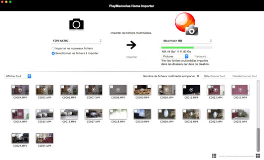

En gratuit, la compatibilité de base est possible avec le logiciel PlayMemories Home (normal, c'est un logiciel Sony dont l'ancêtre se nommait Picture Motion Browser) qu'on peut télécharger sur le site Sony. Ce n'est pas un logiciel de montage mais plutôt un utilitaire capable d'importer les rushes, mais aussi de convertir en MP4, rogner les vidéos, créer un film d'animation, ajouter des légendes, sélectionner une musique depuis votre ordinateur, et gérer les données GPS entre autres capacités.
PlayMemories Home est compatible avec Windows comme avec Mac, ou avec Android / iOs mais à l'heure où nous rédigeons ce texte a, il y a une incompatibilité partielle avec le récent OS High Sierra qui impose une réécriture du codage du logiciel. De même Android 8.0 n'est que partiellement compatible.
play lmemories home
Un des aspects très pratiques de Play Memories Home est de pouvoir visualiser les vitesses de prises de vues dans lesquelles on a filmé. Par exemple ici, on vérifie que l'on a filmé (en Super Slow Motion) en 250 /images/secondes.
Avec les logiciels classiques, la fréquence d'enregistrement est indiquée mais généralement pas la vitesse de la prises de vues.

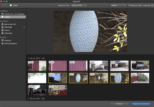

imovie
iMovie

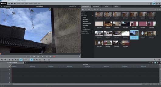

magix
Magix Video Deluxe
Mais vous préférerez probablement mettre à profit votre logiciel de montage habituel payant (Windows ou Mac) qui importe les fichiers XAVC-S 4K, HD et AVCHD avec la même aisance, à vous de voir. Sur Mac, iMovie, parfois à la traîne, accepte tous ces fichiers. Certaines anciennes versions de logiciels peuvent aussi se refuser à lire le 100 fps.
L'AX700 reste ouvert à toutes les solutions de montage, d'autant que les débits qu'il propose n'atteignent pas des sommets (100 Mbps maxi), permettant de rester compatible avec un équipement informatique moyennement performant.
