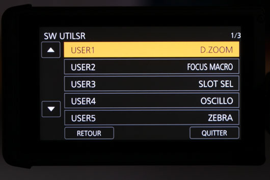

6 touches HC-X1
L'HC-X1 offre aussi de nombreuses possibilités d'assignation de fonctions (7 boutons physiques User) auxquelles il faut ajouter 4 touches sur écran, soit 11 au total. Les touches User sont faciles d'accès, et peuvent être affectées à de très nombreuses fonctions du camescope (pratiquement toutes), une quarantaine au total. Il y a quelques oublis, sans grande gravité. Attention, certaines touches User ont une fonction double déjà établie. C'est le cas du stablisateur O.I.S ou du switch LCD / EVF. En assignant une autre fonction, vous ne pourrez évidemment accéder à la fonction de base.
Une des touches User peut être affectée au classique Blacklight (Contrejour) et même Spotlight (face à un projecteur).

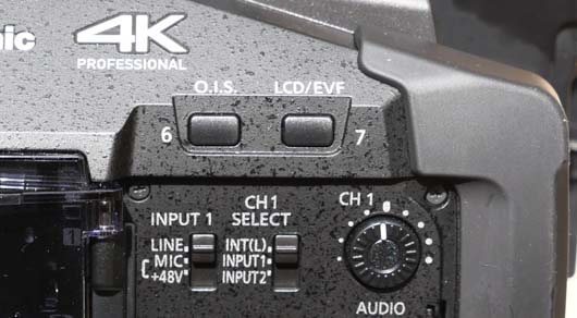

audio XLR
audio XLR
Côté audio, la section audio se divise toujours en plusieurs parties et ce n'est pas plus mal ainsi : à l'avant, on trouve une première prise XLR, à l'arrière la seconde. Cet agencement est judicieux pour faciliter éventuellement les distances de cordons audio. Mais cela gêne certains au nom de la rationalité de regroupement des commandes. C4st vous qui jugez... Par contre, on peut objectivement regretter l'absence d'entrée micro mini-jack, c'est (malheureusement) habituel chez Panasonic alors que JVC ou Canon n'en privent pas l'utilisateur. Exit le Videomic par exemple. La prise casque est présente bien évidemment, sans quoi on serait en aveugle.
Attention, on peut perdre facilement les protections des prises XLR qui sont détachables.
La HC-X1 exploite du PCM linéaire stéréo (non compressé), ce qui préserve la qualité sonore. Le camescope produit très peu de bruit, excepté quand le ventilateur se met en route, mais il faut que le camescope enregistre depuis un bon moment pour que le ventilo fasse du bruit.
Notez qu'un porte-micro livré mais non monté peut être déporté à droite de la prise XLR 1. À ce sujet, Panasonic recommande son ancien microphone unidirectionnel AG-MC200G, mais franchement vu son prix de 400 euros minimum, on peut trouver aussi bien ou mieux pour moins cher.

audio XLR
Un essai de son effectué avec un micro-cravate en XLR branché en Input 1 a révélé d'excellents résultats en intérieur comme en extérieur : clarté du son, pas de bruits parasites. Il faut au préalable passer en manuel dans le Menu. Le micro interne est également satisfaisant mais nécessite que la source sonore que vous voulez enregistrer se détache bien des autres.
