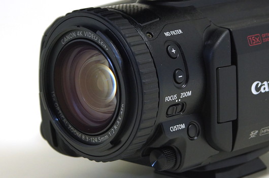

La commande de zoom à bascule est agréable d'utilisation. Bien située, elle permet des zooms dont la vitesse varie largement et sans à coup. Nous avons balayé la plage de zoom (15X) en 2 secondes au plus vite, ce qui est vraiment rapide. Le zoom est assez silencieux, et on peut le ralentir dans le menu pour qu'il fasse encore moins de bruit. En effet, il existe trois vitesses maximales de zoom dans les réglages du menu. Plus une option turbo. Mais je n'ai pas pu mesurer de différence entre le mode turbo et le mode rapide normal. Etrange, non ?
Ce zoom sait être vraiment lent. Pas comme le Sony Z90 (et ses cousins) qui ne sait pas prendre son temps. On peut balayer la plage 15X en 60 secondes. On a vu plus lent, mais c'est déjà très bien. Tiens, on retrouve les mêmes valeurs que pour les zooms 20X de la série précédente de Canon...
Pour mieux maîtriser la vitesse de zoom, il faut utiliser le bouton de zoom sur la poignée associé au réglage dans le menu. La vitesse constante est réglable sur 16 niveaux dans le menu. Ces 16 niveaux permettent justement le balayage en 2 à 60 secondes. Bien vu. Et pour ceux qui ont peur des mauvaises manipulations, le menu permet de couper l'action de ce bouton de zoom.
Une seule bague, pour le zoom et la mise au point, selon la position du commutateur. Le zoom par la bague est très sensible : il faut moins d'un quart de tour pour balayer la plage de zoom ! Le réglage de la focale est peu sensible, mais c'est réglable dans le menu. Pas de butée, bien sûr pour ces bagues, ce n'est pas la bonne gamme de caméscope pour ça. Pas de bague d'iris, mais il reste la possibilité d'utiliser la petite molette sous l'objectif si on se trouve en mode priorité à l'ouverture. On est très loin du confort d'un XF300, ou même d'un XF200 de ce point de vue.
La commande des 3 filtres neutre (filtres ND 1/4, 1/16, 1/64) passe par deux boutons + et - au lieu d'un curseur arrière. Pratique, sauf quand l'écran est incliné. Dans ce cas, il est difficile d'atteindre ces boutons. Lorsque le filtre neutre choisi ne semble pas adapté à la luminosité, un indicateur clignote à l'écran.
Le zoom est bon, mais sans mode macro. La distance minimale de mise au point est de 60 cm à fond de zoom et de 1 cm en grand angle (le sujet touche la lentille et se trouve dans le pare-soleil). C'est correct au grand angle, mais un peu trop long au zoom. On touche ici les défauts d'un capteur large sans objectif macro, mais c'est un peu mieux que le zoom Sony du Z90. Pas de déformation de l'image, même au plus grand angle, c'est du bon Canon.
