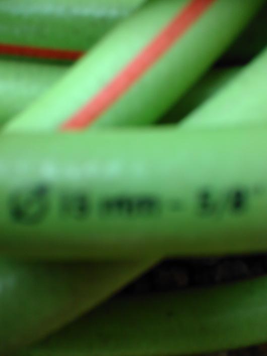

Sans optique Pixter, la macro est tout simplement impossible dans les exemples ci-dessus, tout est flou. Il faut savoir que l'optique intégrée d'un smartphone classique oblige à reculer franchement à près de 20 cm pour commencer à avoir un semblant de point (et encore...)
pixter
AVEC
Avec l'optique macro pro Pixter, on peut s'approcher vraiment à 1 ou 2 cm. On "colle" au sujet qui devient net comme par magie. La profondeur de champ est très réduite (trop loin c'est pas bon, trop près non plus !) mais on s'habitue vite à doser la bonne distance.
