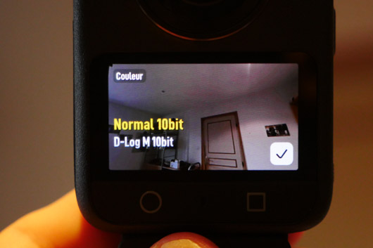

DJI Osmo360
Comme d'autres caméras Osmo, l'Osmo360 enregistre en 10 bits et peut dessaturer l'image en mode D-Log, pour la retravailler à l'étalonnage : ce sont deux caractéristiques qui restent l'apanage de DJI, le 10 bits n'existant pas par ailleurs. C'est donc un gros atout de cette Osmo 360. A défaut, la caméra enregistre aussi en couleurs "Normal", néanmoins en 10 bit également.
