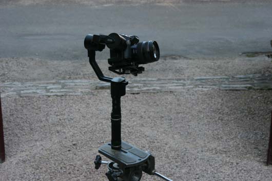

Fixer l’appareil photo sur le Gimbal Zhiyun est un peu plus difficile qu’avec un Karma Grip ou un modèle équivalent, au sens où une fois fixé, il faut équilibrer l’engin. Normal, un appareil photo, même Mirroless, est environ 7 fois plus lourd qu’une GoPro Hero 5 Black !
Cette étape d’équilibrage est extrêmement importante car le Zhiyun est un produit très précis au dixième de degré près. Quand il compense un mouvement, il le fait « rapidement » en 1/4 de seconde environ. Zhiyun annonce même un chiffre un peu « ronflant » de 4000 synchronisations par seconde… On comprend à quel point l’équilibrage va influer sur la manipulation ultérieure du Crane sur le terrain.
On peut suivre la notice (uniquement en anglais, dommage car elle bien faite !). Mais à dire vrai, j’ai jugé que de suivre la notice était plus compliqué que de suivre… son instinct. Et je vous conseille d’ailleurs de lâcher carrément la doc pour l’étape de l’équilibrage.
fast release plate
Comment installe-t-on le Crane ? Il faut d'abord fixer l'appareil photo sur la plateforme du Crane au moyen d'une vis (fournie) qui vient se glisser dans le pas de vis du boîtier. Zhiyun conseille de rapprocher le plus possible le boîtier photo du moteur (Tilt) situé à sa droite. La plateforme peut ensuite se mouvoir facilement d'avant en arrière pour trouver le point d'équilibre. Il convient ensuite d'ajuster l’horizontalité et l'inclinaison en serrant / desserrant les articulations des 3 moteurs. Au pire, des tutoriels d’installation existent comme ici. L’idée est de garder à l’esprit qu’après réglage, l’appareil photo doit toujours rester bien horizontal quel que soit l’axe que vous réglez ou le mouvement que vous infligez à l'appareil photo.
Notez que la fixation est un peu plus facile avec la version 1.1 qui dispose d’une nouvelle platine de type « Quick release », plus confortable à utiliser.
Pensez à déplier l'écran d'un GH4 avant de l'installer. Sinon l'équiilibrage sera faussé et l'écran butera.
crane
fixr
Par contre, le premier équilibrage vous prendra plusieurs minutes, voire plus (Zhiyun est très optimiste, évoquant une durée d'une minute !), alors que les fois suivantes iront beaucoup plus vite. Pour faciliter l'opération, Zhiyun a dessiné une échelle graduée qui constitue un bon repère pour savoir où positionner précisément l’appareil photo dans le sens avant / arrière. Par exemple, l’arrière gauche d’un GH4 coiffé d’une optique 12-35 m, tombe chez moi dans le repère gradué entre 4,7 et 4,8. Le fabricant a également placé (discrètement) une même échelle graduée près de chacun de ses moteurs.
Le calibrage - opération parfois vitale sur d’autres produits - est ici optionnelle. Vous n’êtes pas obligé d’y recourir si vous estimez avoir bien équilibré votre appareil de prise de vues.
fixer gimbal crane
Un conseil : pour équilibrer, trouvez une position à la fois ferme et confortable car l’ensemble est assez lourd et l’appareil photo va s’incliner brutalement sur la plateforme au début. L’idéal est d’utiliser le pas de vis 1/4'' du manche et de visser dessus le Gimbal nu. Puis de placer l’appareil photo et d’équilibrer.
