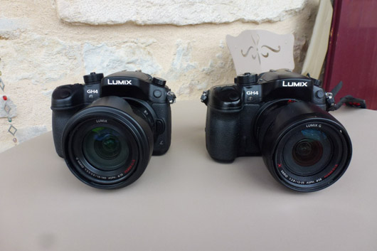

Le GH4R ressemble au GH4 comme deux jumeaux homozygotes, mais le premier se distingue du second par un "R" bien différent. Ne cherchez pas de R sur la coque, vous n'en trouverez pas, à tel point que lorsqu'on filme avec les deux boîtiers, on a intérêt à les différencier par un signe très distinctif, par exemple un objectif différent... En fait, seul le carton d’emballage et la notice additionnelle confirment qu'il s'agit bien d'un GH4R (*).

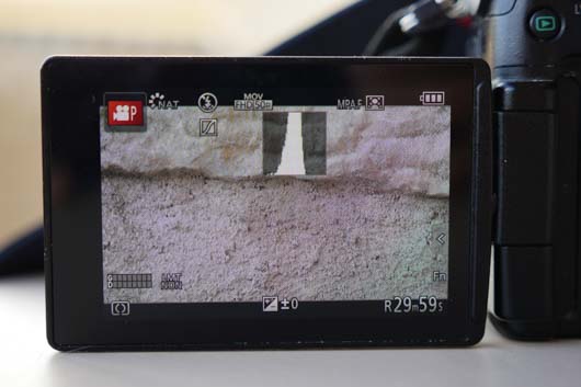

D'ordinaire, la limite de temps, a pour conséquence qu'un GH4, comme tout appareil photo faisant de la vidéo, ne peut enregistrer plus de 29 minutes et 59 secondes en une seule prise. C’est une contrainte qui passe inaperçue du grand-public car en usage courant, on enregistre rarement une telle durée, d’autant qu’il suffit d’un bref arrêt /enregistrement pour réenclencher 29 minutes et 59 seconde. Ce point a d'ailleurs engendré quelques confusions, certains néophytes ne comprenant pas si la limite des 29 minutes est une limite d'enregistrement par carte mémoire, ou pas.

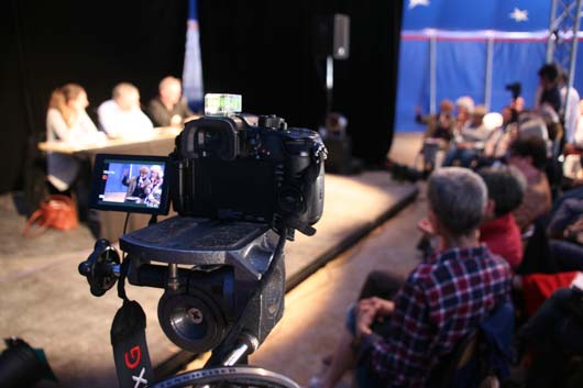

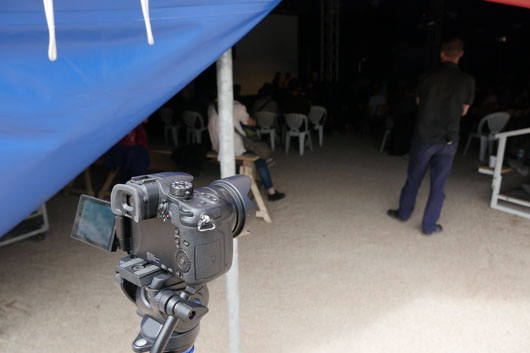

Cette limitation compromet - ou en tout cas complique - toute possibilité d’enregistrement en continu d'un concert, pièce de théâtre, spectacle féodal, débat, discours, feu d'artifice, etc. Pire, en cas de tournage multicaméra, la brève interruption va désynchroniser le repère avec les autres caméras, provoquant un certain jonglage au montage... Enfin, une limitation signifie que le caméra est allumée mais arrête d'enregistrer. Vous devinez le problème ? On peut ne pas s'en rendre compte si sur pied, on regarde l'événement se dérouler et non le compteur. Et même si on s'en rend compte, savoir qu’un enregistrement va stopper, oblige à une attention constante. Bref, c'est une contrainte !
Dans une moindre mesure, cette limitation interdit également certaines activités de « surveillance » (vidéo animalière, vidéo sportive…) pouvant nécessiter de faire tourner la caméra plus de 29 minutes… Que ferez-vous si vous filmez un match de football et que par malchance, la caméra stoppe juste au moment de l'attaque qui mène au but de la victoire ?

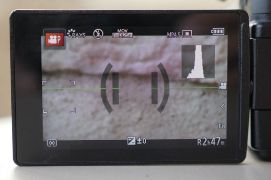

Revenons au GH4R. Concrètement, dès l'introduction de la carte mémoire SD, la levée de cette limitation est immédiatement visible en bas à droite de l'écran sous la forme du temps restant. Sur un GH4 standard, elle reste plafonnée à 29 minutes et 59 secondes. Sur un GH4R, selon la capacité de la carte choisie, ce temps varie mais aussi selon le mode choisi.
GH4R carte
Ainsi, avec une carte 64 Go, en UHD (en 25p), le temps enregistrable en continu est au maximum de 1H25 environ (MP4 ou MOV). On retrouve quasiment cette même durée (1H20) en FHD à 100 Mbps. On grimpe à 2H45 en FHD à 50 Mbps. En revanche, à 200 Mbps, ce temps s'écroule à 40 minutes environ, soit 10 minutes de plus qu'avec un GH4 standard ! Moralité : il faut bien choisir son mode d'enregistrement en fonction de la durée prévue de l'événement qu'on souhaite enregistrer en continu. A priori, la nature de la carte n'interfère pas sur les possibilités d'enregistrement en continu, il faut juste choisir une carte adaptée à ses besoins. Les hauts débits requièrent des cartes U3 de préférence, par exemple à 100 Mbps.

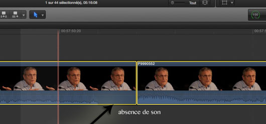

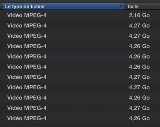

Ceux qui ont déjà eu affaire à des gros fichiers le savent. Même si vous enregistrez en continu, vous obtenez plusieurs fichiers limités à 4 Go et quelque. Ce découpage automatique est dû au système de fichiers FAT32 qui limite les fichiers à 4 Go environ, à la différence du NTFS, pratiquement sans limitation (16 To !). Un fichier de 4 Go équivaut à une durée de 12 à 13 minutes en 1080/25p et un peu moins de 6 minutes en 4K.
audio manquant GH4
Il suffit d'aligner les fichiers les uns derrière les autres sur la time-line, pour assurer la jointure entre les plans. La jointure semble parfaite, mais en renouvelant plusieurs fois les tests, j'ai découvert qu'on entend parfois un léger "scrach" au point de raccord. Il peut passer inaperçu, ou pas. Cela est dû apparemment à l'absence de son sur la dernière image (donc 1 image sur 25), visible sur la capture d'écran ci-dessus. Il est possible que cela dépende du logiciel utilisé, je n'ai pas encore poussé les investigations suffisamment loin pour étayer cette hypothèse. Ce n'est pas un point dramatique mais c'est embêtant, car cela équivaut tout de même à une rupture du signal audio.

Mais globalement, la batterie du GH4R tient environ 3 heures en situation de tournage d'enregistrement de spectacle ou de débat, ce qui est tout à fait remarquable et appréciable. Du coup, même en FullHD à 50 Mbps, vous pouvez vous retrouver à la fin d'une carte de 64 Go avant même d'être en fin de batterie (!) puisque vous ne disposez que de 2H45 de durée d'enregistrement sur carte contre environ 3H d'autonomie de batterie. Et je ne parle même pas du 4K...

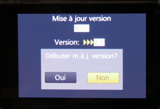

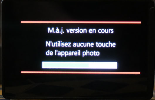

Rappelons que toute mise à jour nécessite de télécharger la version "bin" (pour Mac) ou .exe (sous Windows) depuis la page du lien indiqué ci-dessus. Puis après avoir formaté sa carte mémoire, il faut copier le fichier bin (ou .exe) sur la carte. En introduisant ensuite cette carte dans le GH4R, en allumant puis en passant en Lecture, le boîtier vous propose de mettre à jour. Normalement, mieux vaut charger sa batterie suffisamment. Cependant l'opération ne dure que quelques minutes (à vue d'oeil je dirais 5 minutes, voire moins).

En revanche, je reste dubitatif sur l'absence de son sur un 1/25 d'image que j'ai constatée au point de jonction entre 2 fichiers, indépendamment d'ailleurs des 30 minutes puisqu'une première jonction entre deux fichiers s'effectue dès qu'on dépasse les 4 Go (soir 13 minutes en FullHD à 50Mbps). N'ayant pu recouper cette information pour le moment, elle nécessitera des tests complémentaires ou des explications de Panasonic. En cas de tournage multicaméra, ou de prise de son indépendante, elle ne gênera pas car on peut toujours récupérer l'audio. Dans le cas contraire, c'est plus embarrassant.
