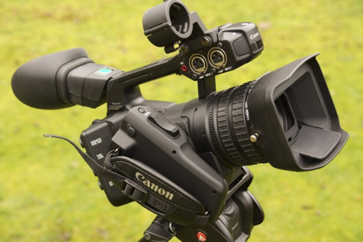

Le Canon XF205 est un caméscope "broadcast" de poing, c'est à dire qu'il est capable de ramener des images de qualité professionnelle (sous-échantillonnage 4:2:2) du terrain. Ce type d'appareil permet d'enregistrer des images de qualité TV dans des endroits peu accessibles ou la mobilité est importante. Depuis le XF100, Canon a sérieusement amélioré son offre, notamment côté zoom, formats d'images et communication. Le gabarit est par contre très proche, l'utilisation aussi.
Le X205 est un caméscope de poing de taille plutôt modeste, doté d'un objectif non interchangeable et de nombreux contrôles manuels directement accessibles, enregistrant sur carte CF pour le MPEG-2 ou carte SD pour le MPEG-4. A la lecture de la fiche technique, on se doute bien que la base est celle du HF G30, partagée avec les XA20 et XA25 : capteur identique, zoom de même étendue, format MPEG-4 identique, etc.
Canon XF200 XF205
On y retrouve les caractéristiques des caméscopes professionnels :
  • commande de zoom à bascule,
  • vitesse de zoom variable, de 2 à 60 secondes pour balayer la page du zoom 20X,
  • vitesse de zoom réglable et fixe sur la poignée,
  • triple déclencheur d'enregistrement,
  • bague de zoom,
  • bague de focus,
  • bague d'iris,
  • 13 boutons personnalisables,
  • menus complets,
  • personnalisation de la colorimétrie, dont le gamma,
  • peaking, zébra réglable,
  • boutons directs pour les fonctions principales,
  • batterie de haute capacité,
  • 2 entrées XLR avec alimentation 48V,
  • réglage niveaux audio par molette,
  • griffe standard et porte micro
  • sortie HDMI et SDI (pour le XF205)
  • connexion TC et GenLock in/out (pour le XF205)
  • viseur relevable et oeilleton,
  • triple emplacement pour carte mémoire.
Avec ses 2 kilos en ordre de marche sans accessoire, le caméscope est dans la catégorie "léger" pour un pro. Pas un poids plume comme le XA25, mais pas non plus un lourd comme les caméscopes à trois capteurs. Le XF205 est aussi de taille modeste, toujours entre les compacts comme le XA25 et les gros caméscopes de poing comme le XF300 et ses concurrents. C'est un compromis taille / poids / fonctions qui pourra intéresser plus d'un vidéaste.

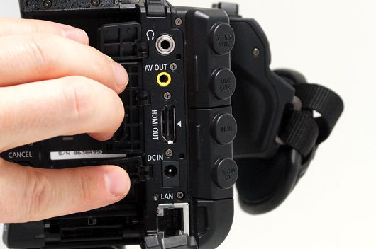

C'est en particulier sur la connectique et la batterie que l'on peut distinguer le XF205 de ses cousins. La connectique est plutôt complète pour un caméscope de cette taille :
sortie HDMI,
sortie 3G/HD-SDI,
sortie moniteur,
sortie composite (AV out),
connexions TC et Genlock ou Sync out
port USB 2 bien caché dans le montant de la poignée,
connecteur réseau RJ-45 1000base-T,
sortie casque (jack stéréo 3,5 mm),
entrées télécommande
entrées micro XLR,
entrée micro jack stéréo
Le XF200 perd un certain nombre de connecteurs orientés studio, en fait toute la colonne de prises BNC.
Pour les batteries, le XF205 reste compatible avec les habituelles batteries Canon de la gamme XF, c'est à dire les BP-9xx. Le XF205 est livré avec une BP-955 de 37 Wh, mais il est possible de l'alimenter avec des BP-950G, BP-970G et BP-975 pour une autonomie augmentée de 50%.
Le XF205 est un caméscope qui consomme assez peu (environ 8W en captation basique) et peut donc tenir plus de deux heures sur la batterie d'origine (4 heures en théorie). Cette bonne autonomie est un atout indéniable en mobilité. Pour partir la journée, prévoyez tout de même plusieurs batteries.
XF200 XF205
Pas de gêne pour manipuler la batterie, sur trépied ou non : l'accès est bien dégagé. On peut facilement passer de l'alimentation secteur à la batterie et inversement sans arrêter l'enregistrement, c'est une bonne chose.
XF200 XF205
La prise HMDI est standard, ainsi que la prise USB 2. Aucun câble n'est livré par Canon, mais le respect du standard évite la jungle des câbles propriétaires inutiles, c'est un bon point. On pourra outrepasser la compression MPEG-2 ou MPEG-4 via la sortie HDMI ou la sortie SDI.
