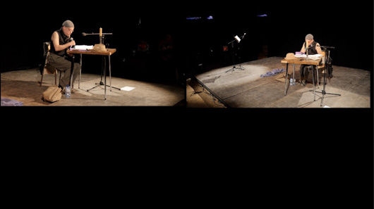

Quand on évoque le 4K et le FullHD, on se pose souvent la question de l'intérêt du premier par rapport au second. Bien que j'aie réalisé des documentaires personnels en 4K sans hésiter une seconde, je me pose à chaque fois la question - en fonction du type de tournage et de l'objectif de diffusion - de l'opportunité respective de ces deux résolutions. Je me suis notamment posé cette question à propos du filmage d'un acteur.
Pour savoir s’il vaut mieux filmer un acteur en 4K ou en FullHD, avec l'aide d'une complice, nous avons choisi deux caméras pratiquement identiques (2 Lumix GH4 et GH4R) et avons filmé en même temps en 4K et en FullHD, sous deux axes différents afin de pouvoir profiter d'axes complémentaires, couvrant l'intégralité de la scène. Nous avons pris soin de paramétrer tous les réglages à l’identique sur les 2 caméras. Mais notre objectif était moins de comparer la qualité d'image que de se placer "dans la vie réelle" avec un vrai tournage, et de jauger les avantages / inconvénients de ces deux résolutions qui font couler tellement d'encre.
Je ne m'appesantirai pas ici sur le choix des reflex GH4 et GH4R à la place de caméras traditionnelles (ou à la place d'autres reflex), ayant consacré un autre article à cette question. Résumons simplement pour dire que je souhaitais filmer avec des reflex pour un rendu plus "film", et qu'un GH4R m'a été prêté, me permettant d'avoir une caméra "maître" filmant en continu (le GH4R lève la limitation des 30 minutes), ce qui était indispensable pour la prestation. Je disposais par ailleurs d'un second GH4 (non-R) à titre personnel. Les objectifs utilisés ont été les mêmes : 2 Lumix 14-140 mm.
Mais revenons à notre acteur et au choix du 4K ou FullHD. Préalable d'emblée, quand on filme un acteur en 4K / FullHD, on retrouve à la fois les avantages / inconvénients généraux du 4K et du FullHD, mêlés à ceux spécifiques au théâtre. Vous pouvez donc profiter en grande partie des conseils et réflexions qui suivent même si vous ne filmez pas d'acteurs sur une scène.

A éclairage égal, le 4K est évidemment plus piqué que le FullHD, si l'image est lue sur un écran adéquat, adapté à la résolution choisie. Même en cas de scènes sombres, ce qui peut se produire sur la scène d'un théâtre, le résultat plaide souvent en faveur du 4K.
Toutefois, le final de notre filmage est en FullHD bien que nous ayons filmé en 4K et FullHD. Ce mélange a été choisi car nous voulions uniquement utiliser le 4K sur une seule caméra pour appliquer les effets décrits ci-après (zoom, etc.), nous n'avions donc pas besoin de l'appliquer aux deux caméras.
Nous avons parié que ce panachage, pour peu que les caméras soient semblables (c’était notre cas avec un GH4 et un GH4R) ne se remarquerait pas quand on finalise en FullHD. Et ce pari s'est vérifié : il est très difficile de voir sur le final en FullHD quelle image est en 4K à l'origine. Cela signifie que si vos intentions sont de diffuser en HD, le 4K ne s’impose pas, sauf si vous envisagez les possibilités créatives (zoom, recadrages…) évoquées plus haut ou si vous voulez conserver des rushes 4K pour l'avenir, en vous disant que ce sera la résolution la plus répandue de "demain".
