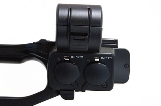

2 entrées XLR avec alimentation 48V sur la poignée amovible,

La poignée héberge toutes la partie audio "pro" du PXW-X70. Sans cette poignée, vous obtenez un FDR-AX100 de ce point de vue. Enfin, Sony se décide à bien regrouper ses commandes audio ! On trouve les réglages sur la gauche (même l'atténuation), les prises XLR sur la droite, et les détails dans le menu. On dirait du Canon, et c'est une bonne chose ! En plus on garde la prise jack stéréo du AX100, que demander de plus ? Et bien un micro, tout simplement. Car Sony a choisi de laisser le micro intégré au dessus de l'objectif, sans le déporter sur la poignée. Évidemment, cela permet de conserver un micro si la poignée est ôtée, mais cela ne repousse pas le micro à l'avant du caméscope comme il est d'usage en pro. Ce qui donne un piège : avec le réglage automatique, le fait de fixer la poignée bascule l'entrée audio sur les prises XLR, pas forcément utilisées. Et donc plus de son ! Il faut passer dans le menu pour forcer l'entrée audio sur le micro interne...

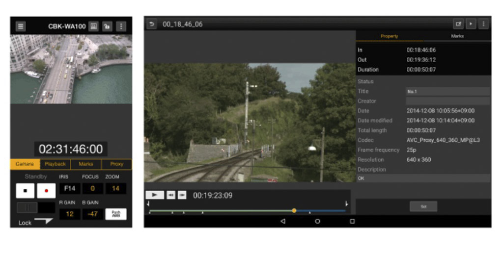

Le PXW-X70 peut aussi communiquer via le WiFi / NFC. Les fonctions exigent une application iOS ou Android spécifique (Content Browser Mobile), ce qui est habituel, mais sont peu évoluées, avec quelques manipulations fastidieuses. On est très loin des fonctions réseau vues chez Canon ou JVC.
L'utilisation des fonctions réseau passe par l'utilisation d'un clavier virtuel peu pratique comme tous ces claviers. Tous les signes semblent présents et il est de type alphabétique, mais on n'y trouve pas les accents. De manière générale, Canon semble en avance sur Panasonic pour les fonctions réseau, et au niveau de JVC. Sony est à la traîne.

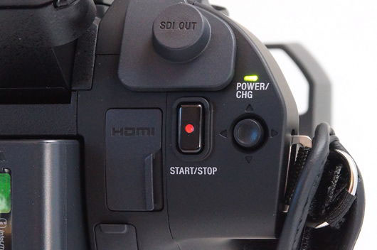

Le bouton d'enregistrement principal est un peu petit mais suffisamment ferme pour ne pas engendrer de fausse manoeuvre. Seul le délai entre l'appui et la réponse du caméscope (en tout cas en XAVC L) est perturbant. Il faut anticiper ce délai au début et à la fin de chaque clip. Pas de troisième bouton de déclenchement sur le PXW-X70. Dommage, on commençait à s'habituer...
Le bouton "Rec check" (le bouton 1 par défaut) n'est pas placé à l'endroit habituel (près de la commande du zoom), mais il est facilement accessible, si l'écran est ouvert.
