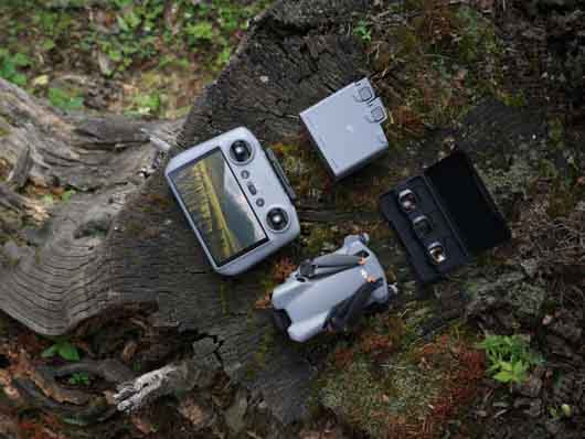

Le Mini 5 Pro est vendu avec deux radiocommandes, l'une avec écran (DJI RC2), l'autre sans (RC-N3), selon le bundle choisi.

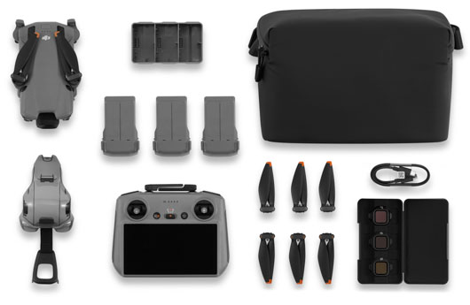

Pack DJI Mini 5 Pro et Radiocommande RC-N3 : 799 € Pack Fly More et Radiocommande RC-N3 + 3 batteries + station de recharge + filtres ND : 999 €
Bundle Fly More DJI RC2
Pack Bundle Fly More DJI Mini 5 Pro et radiocommande DJI RC 2 + 3 batteries + + station de recharge + filtres ND : 1129 €

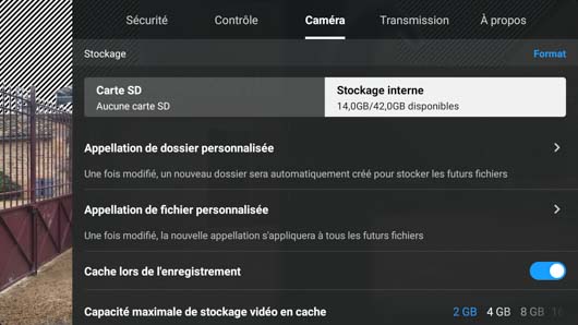

Autre performance, et non des moindres, la capacité de stockage interne (en sus du logement pour micro-SDXC) est portée à 42 Go au lieu des 2 petits 2 Go du Mini 4 Pro : une sacrée avancée, identique à celle du Air 3S, surtout que le poids de l'engin reste inchangé à 249 grammes ! Malgré ces progrès, le tarif de la version de base reste inchangé en regard du Mini 4 Pro : 799 euros.
Cependant, comme sur le Mini 4 pro, si vous tenez à la radiocommande DJI RC 2 avec écran (objectivement plus confortable), ajoutez 300 euros de plus, la radiocommande RC-N3, livrée de base, étant dépourvue d'écran.

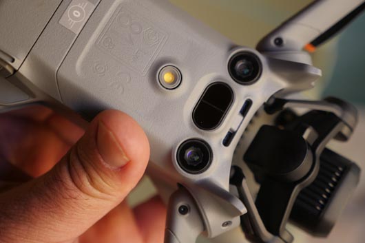

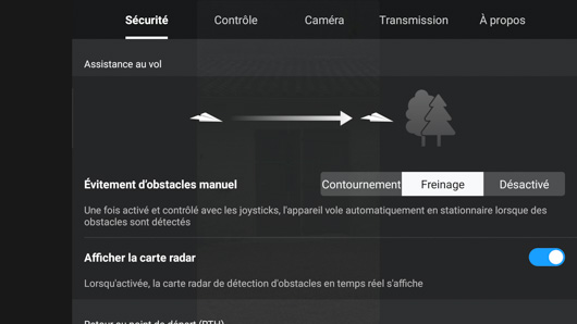

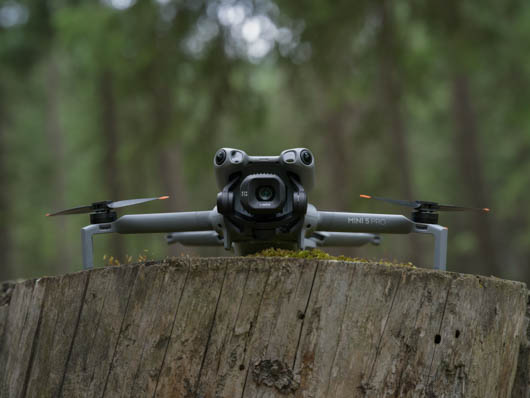

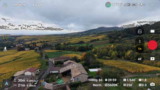

On retrouve aussi la détection d’obstacles omnidirectionnelle, un point crucial de la force de DJI, qui toutefois ne concerne pas tous les modèles puisque le DJI Neo, par exemple, n'en dispose pas... Sur ce plan, le Mini 5 pro fait légèrement mieux que le Mini 4 Pro. L'un comme l'autre sont "protégés" par plusieurs capteurs grand-angle et une paire de capteurs vers le bas.
Mais sur ce modèle, la technologie LIDAR s'y ajoute, technique de mesure de distance (ici frontale avec 2 capteurs supplémentaires), qui permet d'éviter les obstacles se trouvant devant le drone, même par faible sensibilité. DJI promet ainsi une meilleure efficacité... de nuit (!) et affirme qu'avec un éclairage suffisant, son drone peut mémoriser les itinéraires de vol, et permettre ainsi un décollage et un retour en toute sécurité même sans signal satellite. Faire voler son drone de nuit pose quand même un sacré problème de législation en France puisque... c'est tout simplement interdit (sauf dérogation préfectorale) ! Ce qui est autorisé est de faire voler son drone 30 minutes après le lever du soleil ou 30 minutes avant le coucher.

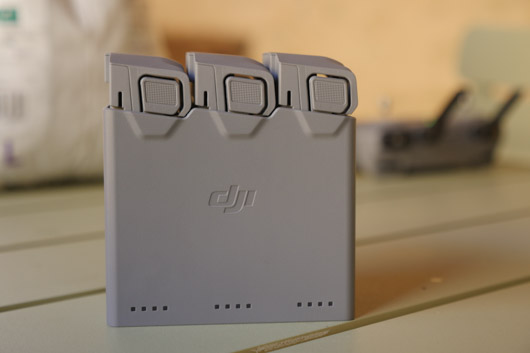

Notez que le pack Bundle comprend 3 batteries. Franchement que ce soit en pack ou séparément, 2 ou 3 batteries, c'est indispensable pour partir sur un lieu de tournage.
Le temps de charge avec 3 batteries est de 115 minutes. Vous pouvez recharger via une prise USB-C avec adaptateur mural, ou via le chargeur 3 batteries ou encore via votre ordinateur.

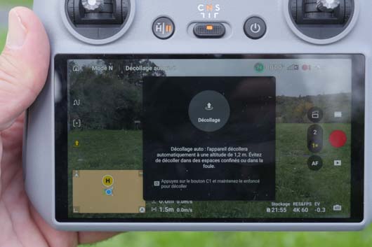

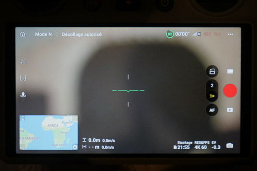

Côté ergonomie, on prend rapidement en mains le Mini 5 pro, d'autant qu'il s'allume automatiquement (de mémoire, c'est une nouveauté) dès qu'on déplie le 4e bras-hélice. C'en est d'ailleurs presque déroutant la première fois.
Le confort pour manipuler ce drone conforte la place de leader de DJI dans cet univers. Chaque petit détail est particulièrement bien pensé comme l'ergonomie des Joysticks, les touches de la radiocommande et le monitoring avec l'application DJI Fly qui fournit quasiment toutes les informations qu'on souhaite obtenir en direct. De telle sorte que même si l'on n'est pas un pro du drone, on s'amuse rapidement après quelque temps à manipuler le drone à blanc. La nacelle à 3 axes stabilise à merveille le bloc optique.

Quant au freinage, il est garanti par des systèmes d’assistance avancée au pilote. Attention, selon votre vitesse de vol, à l'élan que vous aurez fait prendre au drone. La détection d'obstacles n'empêche pas la cinétique d’œuvrer contre vous !

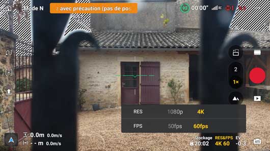

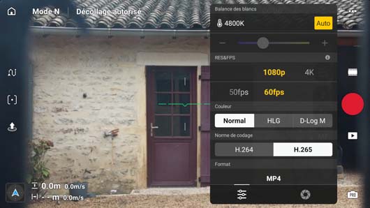

En vidéo, grâce à son superbe capteur 50 Mpx et son optique de qualité, le Mini 5 pro sait enregistrer en 4K ou en 1080p en 8 bits (H264) ou 10 bits (H265) à 30 ou 60 fps en H264 ou H265. Seul manque à l'appel le 2,7K, dont dispose pourtant l'Air 3S en FullHD.
L'échantillonnage correspond à du 4:2:0 partout. Le débit en H265 / HEVC tourne autour de 80-90 Mbps, alors qu'en H264, il grimpe jusqu'à 130 Mbps. On a donc plutôt intérêt, à qualité égale, à filmer en H265 pour économiser son espace de stockage car les séquences en drone sont souvent longues. A titre d'exemple, une séquence de 22 secondes, qui n'est pas très longue en soi, pèse déjà 252 Mo en H265.

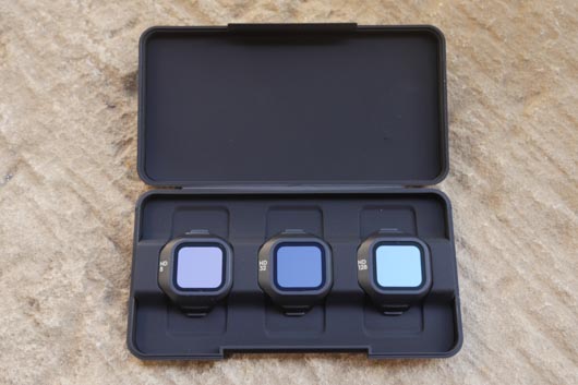

Mini 5 Pro filtres
On bénéficie aussi dans la version Bundle un jeu de filtres ND (ND16/64/256) pour les éclairages difficiles, permettant un contrôle précis du couple vitesse d’obturation / diaphragme, le diaphragme étant le plus ouvert possible. Ces filtres sont plus pratiques à fixer que sur le Mini 4 pro car il suffit de les clipser sans avoir besoin de retirer l'objectif.

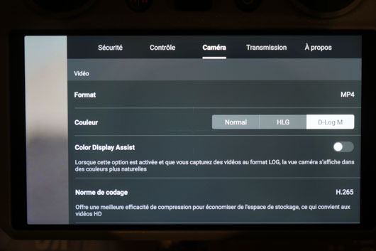

mini 5 pro HLG

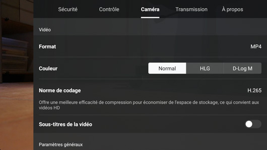

Comme pour les autres drones DJI évolués, le Mini 5 pro bénéficie des profils de couleur D-Log M et HLG, procurant une alternative intéressante au mode Normal. Dans ces modes, la sensibilité ISO maximale est portée à 3200Iso.
screenshot

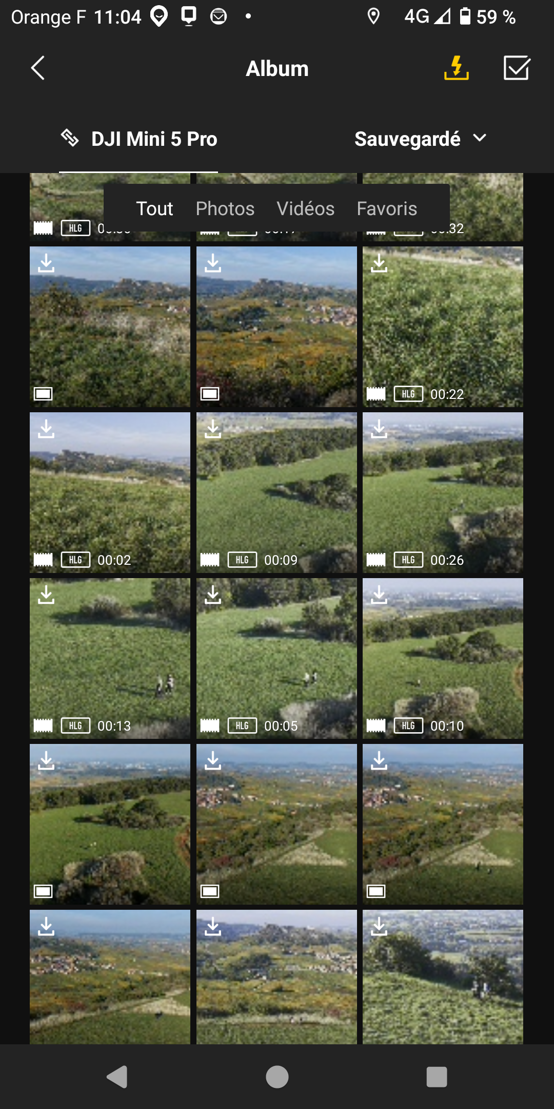

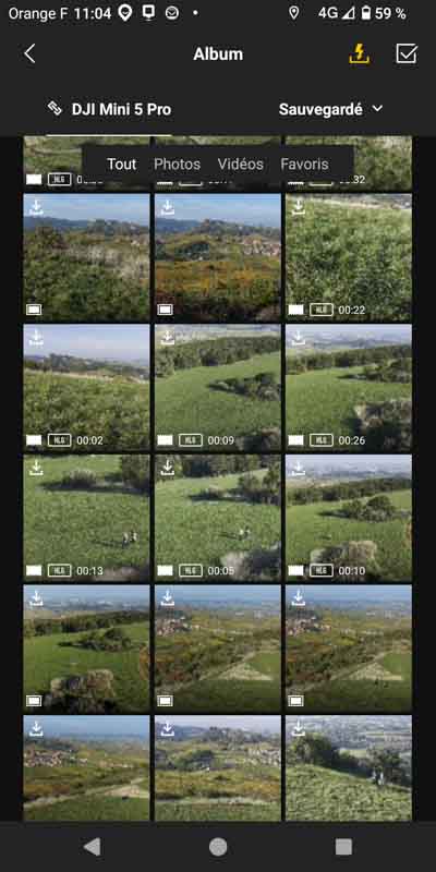

En Lecture depuis l'application DJI Fly, on peut ensuite vérifier le mode de couleurs utilisé qui est indiqué.

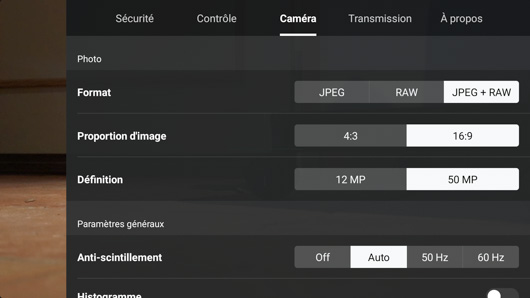

La photo profite également du capteur 50 Mpx avec des vues 16:9 en 8192 x 4608 pixels ou - mieux - en 4:3 en 8192 x 6144 pixels (ci-dessus) ! La netteté est stupéfiante, même au zoom 2x ! Par ailleurs, les format photo offrent le choix entre du JPEG, mais aussi du DNG RAW (ça n'a pas toujours été le cas chez DJI) ou le double enregistrement JPEG / RAW. Parmi les facéties intéressantes, j'aime particulièrement le mode Panoramique. Rien n'interdit également de délaisser la résolution en 50 Mpx et d'enregistrer des photos en 12 Mpx.
Bref, on peut enfin réaliser de très belles vues fixes, en 4:3 ou 16:9, en JPEG ou RAW. Il manque juste le ratio 3:2, dommage.

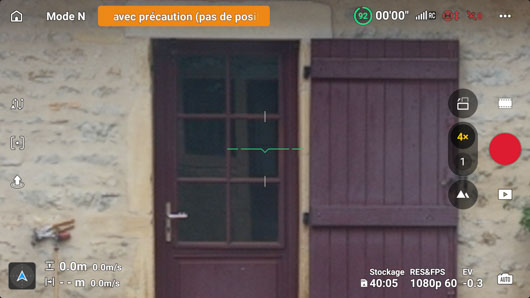

Enfin, on peut aussi pousser jusqu'à 3x (en 4K), voire (mais on déconseille) jusqu'à 4x (en FullHD) en acceptant une perte de résolution supplémentaire bien plus marquée et qui ne reste tolérable que si le sujet impose vraiment un tel zoom.
L'accès au zoom Med-Télé 2x est en tout cas très pratique via un bouton 2x sur écran, aux côtés du bouton 1x. On peut même alterner entre le grand-angle et le Med-télé (et réciproquement) en cours d'enregistrement vidéo, ce qui n'est pas possible avec des optiques distinctes comme celles du Mavic 4 Pro par exemple. L'alternance s'obtient soit via les boutons 1x / 2x, soit via la molette arrière dont je me suis beaucoup servi.

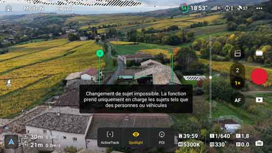

De son côté, l’ActiveTrack 360° est dit "amélioré ", et les performances de suivi ont été optimisées pour équilibrer la vitesse, l’agilité et la sécurité. Le drone s'adapte : DJI cite les exemples d'une promenade sur la plage ou d'une balade à vélo sur une route sinueuse, que le Mini 5 Pro détecte en sélectionnant le bon mode qui offrira un cadrage et un suivi optimaux.

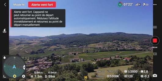

La résistance au vent, talon d'Achille des "petits drones" comme sur le DJI Neo, est plutôt très bonne avec le Mini 5 pro, et spectaculaire de stabilité. Les chiffres le confirment. En théorie, le Mini 5 pro, comme l'Air 3S, supporte des rafales jusqu'à 12 m/s, soit un vent de 43 km/h, ce qui est mieux que le Mini 4 pro qui était limité à 10 m/s, soit 36 km/h.
En pratique, les 12 m/s ne sont pas si rares, près des côtes notamment, et des lieux ventés en général. Par ailleurs, des vents à 20-25 km/h s'accompagnent parfois de rafales plus fortes. Bref, en conclusion, le vent reste l'ennemi du Mini 5 pro même s'il résiste remarquablement bien à des vents semi-légers.
Attention, si vous vous obstinez alors que vous avez un message d'alerte ("vent fort"), la stabilité s'en ressentira car le drone sera balayé un peu dans tous les sens.

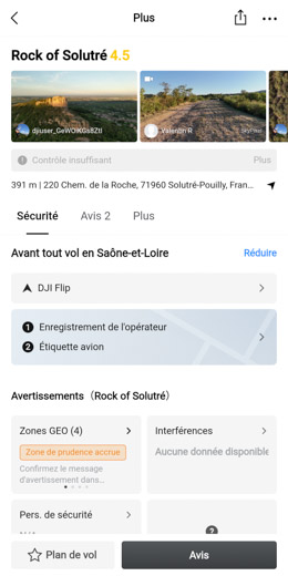

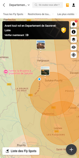

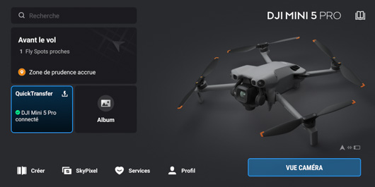

Depuis l'application DJI Fly, on peut visualiser les "Fly Spots" très localement, c'est à dire les zones autorisées et interdites de vols du lieu où vous vous situez, avec leurs restrictions variables (ne pas dépasser une altitude de 30 ou 60 mètres par exemple). C'est très agréable de pouvoir visualiser ces indications alors qu'on est déjà sur le terrain (même si on peut le faire avant de partir sur le terrain).

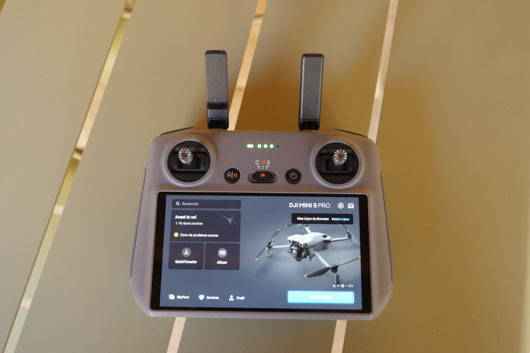

La radiocommande avec écran est fournie seulement dans la version "Bundle Fly More DJI Mini 5 Pro". Elle est évidemment beaucoup pus confortable que la RC-N3, radiocommande sans écran, à laquelle on doit associer son smartphone. Dans tous les cas, le retour vidéo s'effectue en 1080p30 ou 60p. La latence est très faible.

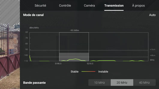

La distance maxi de transmission, sans obstacles ni interférences, est de 20 kms (en norme FCC), 10 km autrement (en norme européenne), distances qui restent théoriques puisqu'en France en tout cas, on ne doit voler qu'à vue. Une certitude : la transmission est impeccable grâce au système O4+ (anciennement O4 sur le Mini 4 Pro), un des systèmes de transmission les plus avancés qui se caractérise par sa stabilité et sa portée. Les radiocommandes de DJI intègrent un système GPS et même Wi-Fi et disposent d'antennes orientables si le signal venait à faiblir. La charge de la radiocommande tient longtemps avant de faiblir : environ 3 heures et elle se recharge en 1 heure.

Une mention est revenue souvent, celle de "Zone GEO à proximité", et une case de validation à cocher, avertissement signifiant qu'entrer dans cette zone peut interrompre le retour auto et activer le vol stationnaire. Il faut alors piloter avec précaution. Ce système utilise en fait le GPS et autres signaux satellites pour empêcher les drones DJI de voler autour de lieux sensibles tels que les aéroports, ou les stades par exemple.
