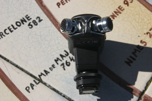

Sony ECM-ST1M
En forme de périscope, ce sympathique micro d'environ 150 euros tout de même, est de référence ECM-XYST1M. Les lettres YX font référence à une configuration sonore connue dans laquelle 2 micros cardioïdes ont des capteurs superposés, tout en formant un angle de 90°. Le micro doit être compatible avec l'interface Sony "Multi Interface Shoe" telle qu'on la retrouve sur les camescopes récents (tels que le HDR-PJ530, HDR-PJ810 ou encore les CX900 / FDR-AX100), les compacts (tels que le DSC-HX60 ou le RX100 II), les COI (tels que l'a6000), les bridges (tels que le DSC-HX400) ou les reflex Sony (tels que les SLT-A99, Sony Alpha 7s) ... En cas de doute il faut consulter impérativement le site Sony qui répertorie les références compatibles, après tout il en va de la responsabilité du fabricant puisque c'est un accessoire spécifiquement Sony qui ne s'accouple qu'avec des produits Sony !
Les produits qui vont typiquement nécessiter un adaptateur sont les caméras à objectif interchangeable (type NEX-VG30 / VG900) qui ont besoin d'un adaptateur de griffe ADP-MAC (vendu séparément).
Sony ECM-ST1M
La particularité - voire le charme du produit - est qu'il s'oriente entre 0 et 120°. En théorie, un angle de 0° sera approprié pour une interview (mais pas aussi bien qu'un micro-cravate !) ou le dialogue entre 2 personnes ou l'écoute d'un unique instrument, alors qu'un angle de 120° conviendra plutôt pour l'enregistrement d'un concert ou d'une pièce de théâtre avec des acteurs qui évoluent le long d'une scène. Attention, bien évidemment, si vous changez l'angle en cours d'enregistrement, l'opération s'entendra.
La stéréophonie est l'autre point qui caractérise ce micro. En théorie toujours, une telle stéréo offre un son plus riche en profondeur et en détails. A ce sujet, retenez la réponse en fréquence assez large de 70 à 20.000 Hz. Passons au test.

Sony ECM-ST1M
Le son produit par le micro ECM-XYST1M est de qualité, la stéréophonie est agréable à l'oreille, mais il amplifie beaucoup, pouvant générer du souffle. De mon point de vue, le micro ne peut être utilisé de façon directionnelle (à la façon d'un Videomic de Rode) pour "aller chercher des sons". De même, le micro n'est absolument pas conçu - comme on pourrait naïvement le croire - pour éviter de capter les bruits provenant de l'opérateur (respiration nasale par exemple). C'est presque pire que sans micro !
En revanche, il excelle dès qu'on le place en position à 90° ou 120° avec toute l'étendue d'une vraie stéréo et une grande clarté du son. Utilisez au maximum un angle large, c'est là que le micro tire son plein potentiel.
