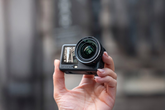

De forme cubique comme sa rivale californienne GoPro, l'Osmo Action 6 (= OA6) de DJI se perfectionne d'année en année, avec un positionnement et un usage sensiblement différent de la Pocket 3, également au catalogue, qui est une caméra stabilisée mécaniquement sur 3 axes. La Pocket 3 est plus chère (elle dépasse les 530 euros), elle n'est pas trop conçue pour être fixée sur un support pour des activités comme le ski, le vélo, la randonnée ou la moto. Et elle n'est pas étanche. Bref, on a deux caméras bien différentes.
Proposée en 2 packs distincts, Standard et Aventure, la version 6 est affichée au même tarif de 379 euros pour le pack Standard que l'Osmo Action 5. Pour sa part, le second pack Aventure se décroche pour 479 euros. Par rapport à la version 13 de GoPro (à 449 euros), la DJI vaut 70€ de moins, quel que soit le pack.

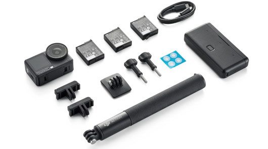

Les 2 packs principaux proposés :
Bundle Standard Osmo Action 6 – 379 €
Comprend Osmo Action 6, batterie extrême Plus (1 950 mAh) Osmo Action, support d’installation bidirectionnel à démontage rapide Osmo, base adhésive incurvée pour Osmo Action, vis de fixation pour Osmo, câble USB-C vers USB-C PD, patin antidérapant pour Osmo Action
Bundle Aventure Osmo Action 6 - 479 €
Comprend tout ce qui est inclus dans le bundle standard, ainsi que deux batteries extrême Plus Osmo Action supplémentaires (1950 mAh), un Support d’installation bidirectionnel à démontage rapide Osmo supplémentaire, une vis de fixation pour Osmo supplémentaire, le boîtier batterie multifonctionnel 3 Osmo et la barre d’extension 1,5 m Osmo.
De mon point de vue, le pack Aventure (+3 batteries + étui + perche), plus cher de 100 euros, est moyennement intéressant malgré les apparences car le boîtier comprenant 3 batteries n'est pas absolument indispensable étant donné l'autonomie remarquable d'une seule batterie (4 heures en continu). Quant à la barre d'extension d'1,5 m, elle peut être achetée au détail pour 40€.

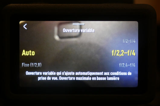

1) 1re conséquence de ce grand capteur, l'ouverture.
Alors qu'une GoPro Hero 13 ouvre de façon fixe à f/2.5, l'Osmo Action 6 est la première caméra d’action à proposer plusieurs ouvertures possibles dont des ouvertures dites «  variables » en mode Auto.
ouverture osmo action 6
Comment ça marche ?

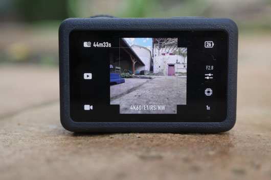

L’Osmo propose d’abord 4 réglages Fixes à choisir manuellement : Grande ouverture (f/2.0), Fixe f/2.6, Fixe f/2.8 et Fixe f/4.0. Cela vous permettra d'offrir des résultats nets dans divers contextes, lors de scènes nocturnes, en présence de basse lumière (dans ces cas-là, on choisira plutôt f/2.0) et à l’inverse, quand on aura des paysages lumineux et détaillés, on choisira plutôt f/2.8.
Ensuite, l'Osmo Action 6 propose en Auto 5 plages d’ouverture adaptatives (de f/2 à f/4.0 jusqu'à f/2.8 à f/4.0, par palier de f/0.2). Est-ce que ces 5 options vont être vraiment utilisées à bon escient ? J'ai des doutes... Mais cela a le mérite d'exister.
Ce n'est pas aussi souple que sur un boîtier photo mais c'est une vraie nouveauté sachant que les caméras d'action, habituellement, n'ont pas de faculté de faire varier leur ouverture. Vous n'avez rien à faire sinon de régler le mode Auto sur l'une des 4 positions fixes proposées.

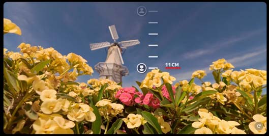

osmo action6 11 cm
Par contre, comme un diaphragme ne donne pas le meilleur de lui-même à pleine ouverture, on choisira plutôt f/2.6 ou f/2.8 si les conditions de luminosité sont bonnes. Enfin, on pourra sélectionner f/4 si on veut avoir une plus grande profondeur de champ pour filmer des objets rapprochés à 20 cm au lieu de 35 cm (et avec l'objectif Macro proposé par DJI, c’est encore mieux avec 11cm !).

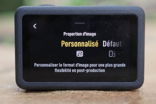

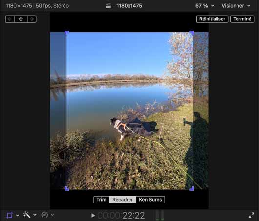

2) 2e conséquence heureuse du grand capteur, grâce au format carré du capteur couplée à sa taille, l'OA6 bénéficie d'un mode dit "Personnalisé 4K". Celui-ci s'inspire du principe d'un mode "Open Gate", c'est à dire que ce mode permet de filmer en "Plein format" (en 1:1), autrement dit en utilisant l'entièreté du capteur (carré), puis libre à l'utilisateur de recadrer ensuite en post-production en 16:9 , 9:16, 3:4, 4:3 (ou en conservant le ratio carré 1:1), pour s'adapter aux besoins des réseaux sociaux par exemple. Les fréquences possibles de ce mode vont de 24p à 60p.
Conséquence, l'utilisateur n'a plus besoin de filmer à l’horizontale ET à la verticale pour obtenir une prise de vue verticale ou horizontale et il peut même se fabriquer un ratio sur mesure. Bref, il capte en une seule prise des ratios d'images différents.
Sachez que ce mode personnalisé est simple à mettre en oeuvre et très pratique à utiliser. Au montage, tous les logiciels pros gèrent parfaitement le recadrage à partir d'une source "open gate".
Seul hic à ce mode personnalisé, la résolution maxi du capteur reste inférieure à celle qu'on connaît sur certains boîtiers hybrides ou sur l'iPhone 17 Pro qui proposent un enregistrement Open Gate à partir d'une source allant de 6K à 8K, parfois en RAW. Or recadrer requiert de jouer avec l’outil d’échelle, ce qui entraîne un léger zoom dans l'image pour remplir le cadre, et fait perdre un peu en qualité.

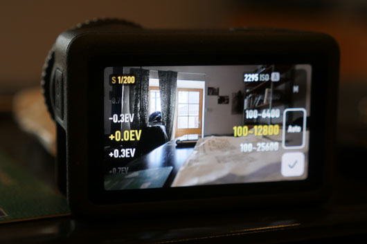

3) Enfin, 3e conséquence du grand capteur, la sensibilité théoriquement s'améliore, notamment grâce... à l'IA (!) qui agirait sur la réduction du bruit. DJI fait d'ailleurs une comparaison avec une GoPro 13 (sans la nommer) et affirme qu'il existe une meilleure qualité d'image par faible sensibilité, avec une Osmo Action 6. C'est ce qui ressort aussi de mes tests.
osmo action 6 sensibilité
Une certitude : dès qu'il s'agit de vues nocturnes, en extérieur nuit, l'image de l’Osmo Action 6 est moins détériorée qu'avec une GoPro. Cette fois, on atteint la qualité d'une Pocket 3 et des prises de vues nocturnes de villes par exemple. Rien à voir avec les limites connues des GoPro dans ce domaine.
osmo action 6 6400 Iso
Iso 100-6400
Toutefois il faut bien choisir son mode (Pro ou pas Pro, Auto ou Manuel), et sa plage de sensibilité. En Auto, on dispose des plages 100-800, 100-1600, 100-6400, 100-12800, et 100-25600. En Manuel, on peut choisir des valeurs fixes comme sur un boîtier photo, à savoir : 100, 200, 400, 800... jusqu'à 25600 Iso.
OA6 mode supernight
mode SuperNight, équivalent 51200 Iso
Enfin il existe un mode SuperNight qui a l'avantage indéniable de permettre un fort éclairement de la scène. Ce mode SuperNight est tout bêtement un mode Programme qui permet d'atteindre une limite Iso de 51200 alors que la sensibilité Iso Normal n'excède pas 25600 Iso. Mais il faut redoubler de vigilance quant aux mouvements de la caméra qui peuvent produire des effets de filés. De mon point de vue, le mode SuperNight est très difficilement exploitable dès que le plan bouge car on obtient un "plat de lentilles". De même, pour la plage 100-25600 à proscrire de mon point de vue.
On peut s'attarder sur la plage 100-12800 qui reste néanmoins délicate à gérer. Et sinon préférer de loin de ne pas aller au-delà de la tranche 100-6400 iso qui procure de bons résultats mais il faut bien sûr que l'éclairage soit un minimum suffisant. De nuit, j'ai réussi de jolis plans d'un village à 100-6400 pourtant seulement éclairée par quelques réverbères.
Attention à 1 piège redoutable :
-si vous réglez la sensibilité pour un mode d'enregistrement, sachez que le réglage ne s'applique pas aux autres modes, chaque mode étant indépendant. C'est une souplesse qui peut jouer des tours. En effet, si vous choisissez la tranche de sensibilité 100-6400 Iso en mode Ralenti, et que vous basculez en mode Normal alors que vous aviez réglé ce dernier à 100-800 Iso, c'est ce paramètre qui s'appliquera et non le 100-6400 iso que vous aviez choisi en premier.

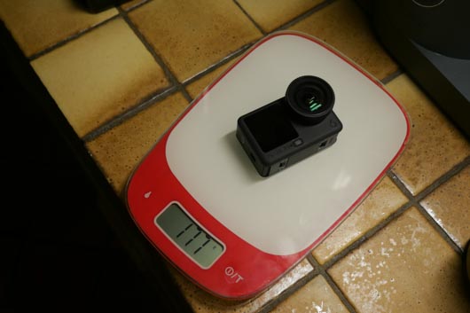

PRISE EN MAINS, ERGONOMIE

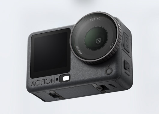

Côté prise en mains, et ergonomie, l'Osmo Action 6 Pro est toujours aussi légère et compacte, malgré l'augmentation de la taille du capteur, ce qui est un petit tour de force. L'OA6 égale quasiment le poids de l'OA5 avec 149 grammes sur la balance (soit seulement 3 grammes de plus), et des dimensions très légèrement supérieures (72,8 × 47,2 × 33,1 mm contre 70,5 x 44,2 x 32,8 mm).

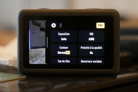

Côté affichage, on récupère le principe des deux écrans tactiles des précédentes Osmo Action (2,5'' - 284.800 pixels (arrière) + 1,46'' 116.998 pixels (avant). C'est un principe d'affichage qu'on retrouve aussi sur la GoPro depuis la Hero10. On accède aux mêmes réglages qu'on soit devant ou derrière la caméra, c'est infiniment pratique !
L'écran s'est agrandi depuis l'Osmo 5 (de 16%), à l'avant comme à l'arrière et sa fabrication est en verre trempé.

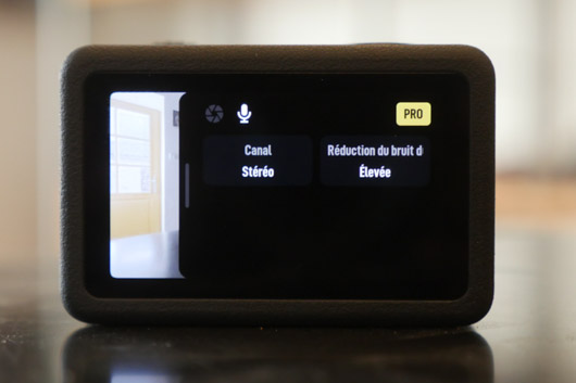

Depuis l'écran arrière, on accède aux modes paramètres image, paramètres généraux d'un glissement du doigt en horizontal ou en vertical. En cliquant sur l’icône qui lui correspond, on accède aussi aux réglages, au mode Lecture ou encore au Zoom.
Les deux écrans sont activables en même temps mais quand on utilise l'écran arrière, l'écran avant est verrouillé, et vice versa. C'est une mesure de protection.

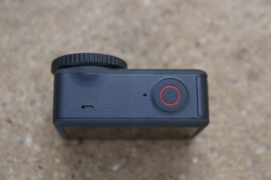

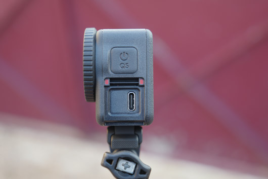

La caméra reste très proche de l'Osmo Action 5 avec un unique bouton d'enregistrement sur le dessus, et un bouton On / Off / changement de Modes sur le côté. Ce dernier est toujours aussi peu souple et nécessite une pression marquée pour allumer ou éteindre la caméra, peut-être pour éviter des allumages inopinés. Mais à la longue, c'est énervant !

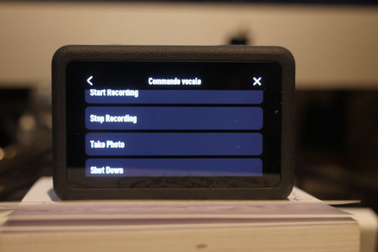

L'enregistrement s'effectue donc via le déclencheur situé au-dessus ou par commande vocale.

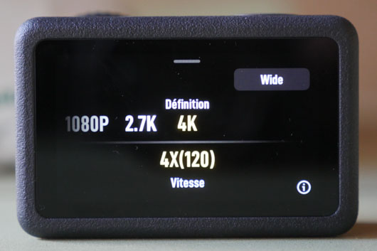

4K 120p
Le Ralenti, disponible il faut le souligner, dans toute les résolutions, 4K compris, reste d'une qualité étonnante pour une si petite caméra. Il n'est pas réglable mais est capable de délivrer des vues en 4x (120p) en 4K ou 2,7K et 4x (120p) ou 8x (240p) en 1080p.
L'OA6 peut aussi générer intelligemment une lecture en super ralenti (symbole "tortue" en mode Lecture) jusqu’à 32× en 1080p, soit 960 fps !
Durant le Ralenti, on n'a pas de stabilisation : c'est un semi-faux problème attendu qu'un ralenti stabilise l'image, mais l'instabilité se remarque quand même si la caméra est tenue à la main.

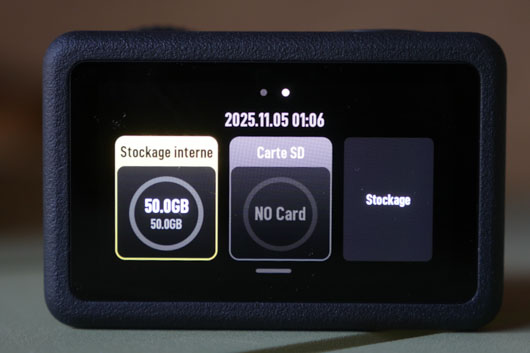

stockage interne
ESPACE DE STOCKAGE
Autre aspect et non des moindres, la mise à disposition d'un espace de stockage interne de 50 Go (quasiment inchangé puisque Osmo Action 5 = 47 Go) en sus de l'enregistrement sur carte mémoire micro-SD. Un double stockage, rappelons-le, qui n'existe pas chez GoPro.
Cette mémoire interne est précieuse quand on se retrouve pris au dépourvu d'un manque d'espace ou qu'on a oublié d'insérer sa carte mémoire.

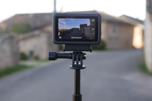

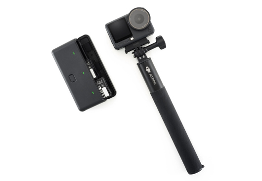

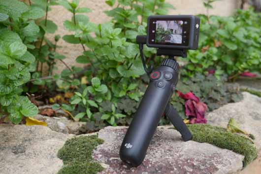

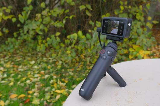

Côté accessoires, un accessoire intéressant est la perche télescopique incluse dans la version Aventure. Elle mesure 1,5 mètre, se déplie très facilement et reste légère. En plus, repliée, elle ne fait que 23 cm ...
invisistick dji mimo invistick-dji-mimo
invistick

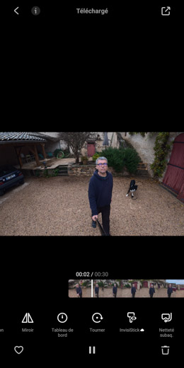

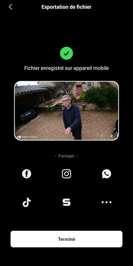

Notez que la fonction InvisiStick permet de masquer numériquement la perche à selfie, après coup, en lecture, depuis l'application DJI Mimo. Puis on peut exporter la séquence corrigée en 1080p.
Mais la procédure implique de passer par le Cloud DJI et comporte le filigrane "DJI Osmo Action 6". Par ailleurs, comme on peut le voir sur la séquence vidéo complète, l'effacement est spectaculaire mais reste numériquement encore très perfectible à l'heure de l'IA.

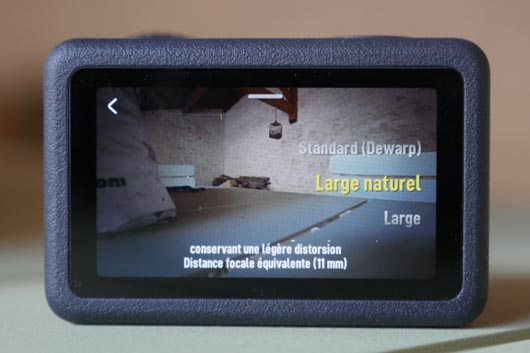

large naturel osmo action 6
ANGLES DE VUE, OPTIQUES
L'angle de vue, ce qu’on appelle le "FOV" dispose désormais de 4 variantes (au lieu de 3) : UltraLarge, soit 11mm (155°), Large, soit 12mm, Standard (= mode Dewarp), soit 15mm. Le petit nouveau se nomme "Large naturel" (NW en anglais) et conserve un angle large (12 mm) mais compense la distorsion verticale alors que le FOV Large accuse des distorsions sur les bords.
Sinon, pour rappel, l'angle Large est assez déformant et l'angle UltraLarge est très déformant. Le FOV Standard (Dewarp), qui corrige les déformations, convertit les courbes en droite, et réduit du coup l'angle de champ sur les côtés.

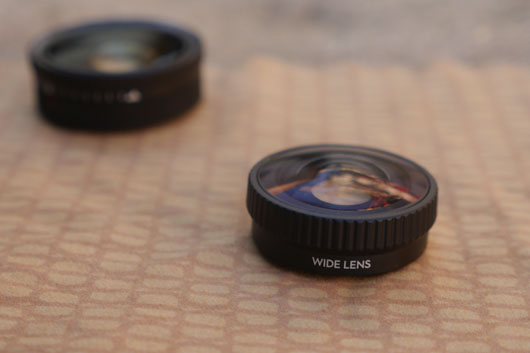

DJI propose désormais à son catalogue des objectifs additionnels, chose rare chez ce fabricant. D'une part le fabricant propose un "objectif à augmentation" (testé, voir nos fichiers-test), dans lequel la caméra passe automatiquement en mode FOV Boost, élargissant le champ de vision natif de 155° à 182,1° ! C'est idéal pour des prises de vue POV immersives de bord à bord. Seul problème de cette optique, elle interdit l'accès à quelques fonctionnalités importantes comme la personnalisation 4K ("Open Gate") ou le Ralenti. Par ailleurs, elle n'est pas complètement étanche, il ne faut pas plonger avec elle au-dessous d'une profondeur de 5mètres.

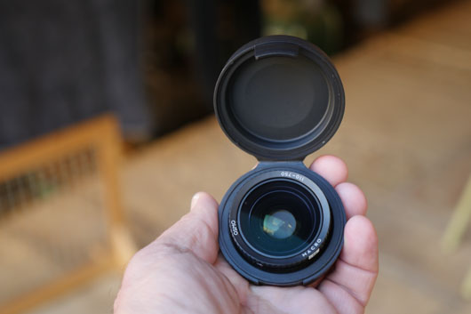

osmo action 6 macro
objectif macro
osmo action 6 macro flou
Osmo Action 6 avec l'objectif Macro proposé en option
La caméra DJI peut aussi être couplée à un objectif macro optionnel (à 169 euros) (testé, voir nos fichiers-test), ce qui ouvre la porte de l'infiniment petit pour photographier des aliments, des animaux domestiques ou d'autres objets à des distances plus courtes. Ainsi la distance minimum passe de 35 à 11 cm (et jusqu'à 75 cm), ouvrant ainsi la voie à des effets de faible profondeur de champ avec un sujet net en gros plan et un arrière-plan flou, ou net de 11 cm à l'infini.
La bague de l'objectif Macro peut être tournée très finement selon 3 repères : soit une mise au point rapprochée (symbole Fleur) avec arrière-plan totalement flou, soit une mise au point intermédiaire (symbole Portrait), soit encore une mise au point rapprochée avec arrière-plan net (symbole Paysage). Ou toute position intermédiaire entre ces 3 repères. Attention, la bague, petite, est un peu difficile à tourner... Et l'optique n'est pas étanche, un message vous en avertit d'ailleurs dès le départ ! Enfin, la 4K personnalisée est interdite avec l'optique Macro.

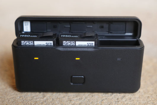

Atout supplémentaire du Pack Aventure de la DJI, on dispose de 3 batteries et d'un étui chargeur avec prise USB-C capable de recharger les 3 batteries. Cet étui comporte aussi un bouton de vérification de l'état de charge et une ouverture à clapet pour introduire les batteries. La touche confort de DJI ! Et c'est aussi une source d'alimentation pour mobile via ce même connecteur USB-C. Même la charge a été très étudiée avec la faculté de recharger une batterie presque complètement (80%) en une vingtaine de minutes seulement.

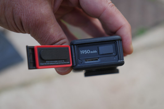

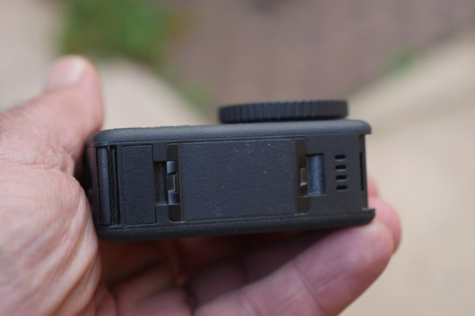

Un détail : on aime l'impossibilité d'introduire la batterie dans le mauvais sens et risquer de la coincer, car le compartiment bloque en cas d'erreur. Ce n'est pas le cas chez GoPro.
batterie Osmo action 6
Coincée dans le même compartiment que la batterie, la micro-SD est toujours aussi difficile à insérer / extraire ! Aux résolutions / fréquences les plus élevées, il faut choisir une UHS-I ou UHS-II de class 3 jusqu'à 256 Go. DJI recommande certaines cartes mais pour ma part, j'ai utilisé plusieurs cartes dont une Sandisk 128 Go V30 U3 A2 qui n'a pas posé de problème à toutes les résolutions / fréquences.

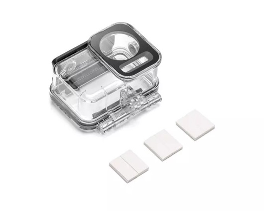

Autre option : se la "couler douce" jusqu'à 60 mètres avec le caisson étanche DJI (prix : environ 59 euros). Les grosses commandes extérieures permettent d'enregistrer ou d'activer le On / Off / Modes. Le caisson pèse 140 grammes.

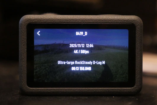

osmo action 6 infos
Chaque fichier vidéo, via le symbole Info disponible en Lecture, indique le poids du fichier, sa durée, la résolution / fréquence utilisée, la date et l'heure de prise de vues. Mais c'est mieux qu'avant : on connaît désormais l'angle utilisé, le choix du stabilisateur et même la norme de couleurs (par exemple D-Log M...) auquel on a eu recours. Ca manquait !

Côté audio, le haut parleur est passé du sommet... à la base de l'Osmo. Curieux changement. Les 3 micros qui enregistrent à la norme AAC 48 kHz 16 bit, sont répartis sur le dessus à gauche, à droite du logo "Action" et, bizarrement, indiqué au-dessous à un emplacement sans orifice (?). Une certitude : DJI ne propose pas, comme chez GoPro, de différencier l'avant de l'arrière, voire de cumuler les deux.
Surtout, la capsule audio supérieure est vraiment mal placée car votre index gauche, par une position naturelle pour maintenir la caméra, peut obstruer l'orifice par inadvertance. J'ai plusieurs séquences affectées du problème. Solution : toujours fixer la caméra sur une perche ou une poignée ou encore un des supports fournis, ne jamais filmer avec la caméra en mains. Ou faire très très attention !
Compensation, DJI déploie maintenant sur toutes ses caméras l'intelligent écosystème OsmoAudio qui permet de se dispenser de tout récepteur - la caméra jouant ce rôle - lorsqu'on associe l'Osmo Action à 1 ou 2 micros DJI HF (nommés (TX1, TX2) reliés en liaison Bluetooth. la compatibilité est assurée avec le micro DJI Mic 3, ou le DJI Mic Mini. La reconnaissance du micro par la caméra est rapide et facile à mettre en oeuvre.
osmo action 6 réducteur de bruit
L'Osmo Action 6 dispose aussi d'un filtre antivent "optimisé" depuis l'Osmo Action 5 : le réducteur de bruit du vent peut adopter la position Standard, ou Élevée, ou encore sur Off. Bien sûr, ce choix n'est pas sans effet de bord : sur "Élevée", la réduction du vent se traduit par un filtrage qui dénature la voix humaine, la cloche d'une église, ou le bruit de la mer...). Sur Standard, c'est mieux, mais on le son d'ambiance est moins limpide... Et sinon en intérieur, ou en cas de faible vent extérieur, à positionner sur Off. Ecoutez nos fichiers-tests.

commande vocale osmo action 6
COMMANDE VOCALE
La commande vocale, déjà présente depuis 4 ans (Osmo Action 3 !), s'inspire de celle des GoPro mais elle se cantonne toujours à 4 commandes vocales : "start recording", "stop recording", "take photo" et "shutdown" (éteindre). Toutefois, ce sont les plus utiles.
Particularité chez DJI, on n'est pas contraint d’ânonner "DJI" à chaque commande (cas chez GoPro). La reconnaissance (en anglais ou mandarin !) est bonne à condition de bien prononcer, pour preuve mon accent français de "Shut Down" par exemple ne passe toujours pas très bien.

L'utilisateur dispose d'une connexion possible via l'USB-C qui sert à décharger ses rushes ou à recharger sur ordinateur.
Par contre, pas de prise micro-HDMI comme chez GoPro, toujours aussi dommage ! Pas non plus de GPS en interne.

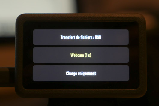

Notez qu'on peut exploiter aussi l'Osmo Action 6 en tant que Webcam en reliant le port USB-C de la caméra à un ordinateur et en récupérant le signal depuis VLC (Ouvrir un périphérique de capture puis Osmo6) ou QuickTime ou un autre logiciel. Cette fonction Webcam est compatible Windows ou Mac et fonctionne très bien, j'ai pu la tester ! La qualité d'image est généralement supérieure à celle d'une Webcam classique.

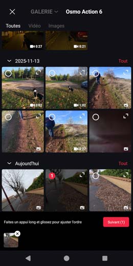

dji mimo dji mimo

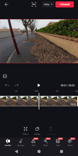

L'application permet de visualiser et d'importer les séquences sur votre smartphone. DJI Mimo possède aussi une section d'édition des scènes.
osmo action 6 diffusion osmo action 6 diffusion

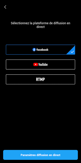

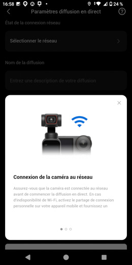

Depuis cette même application DJI Mimo, la diffusion en direct est également au programme comme chez GoPro. Les paramètres essentiels à une bonne diffusion sont tous réunis.

Au niveau des accessoires, l'Osmo Action 6 bénéficie de ceux déjà disponibles pour les Action 3, 4 et 5. Parmi ceux-ci, on trouve :
-un support de sangle pour sac à dos Osmo. Un outil pratique pour les randonneurs / trekkeurs, permettant de fixer la caméra sur une sangle.
-Un support de cou pour réaliser des vues en mains libres
-Un support buccal
-Un kit de base adhésive incurvée pour fixer la caméra sur un casque
-Une poignée flottante
-Un support ventouse
-Un support pour sangle de poitrine (= un harnais poitrine)
-Une radio commande GPS
osmo action 6
J'ai aussi testé la "poignée de batterie" Dual Direction Battery Handle qui s'avère bien pratique. Celle-ci a pour vocation première de commander la caméra par liaison câblée USB-C pour ses fonctions Start / Stop et le changement des modes (Photo, Vidéo, SuperNight...) qu'on peut choisir de sélectionner dans les Préférences.
La poignée s'avère inclinable comme bon vous semble et surtout, peut se retourner à 360 degrés (d'où son nom de Dual Direction) pour se filmer face caméra ou filmer le sujet situé devant vous.
La poignée a aussi une seconde vocation : elle sert à régénérer la batterie de la caméra par un astucieux principe de vase communicant, déjà connu chez DJI. C'est pourquoi elle se nomme "poignée de batterie". C'est une batterie de secours en quelque sorte. Bien sûr, il faudra à son tour recharger la poignée.
Enfin, elle dispose de deux filetages 1/4 (un sur le côté, un dessous) permettant de connecter d'autres accessoires.

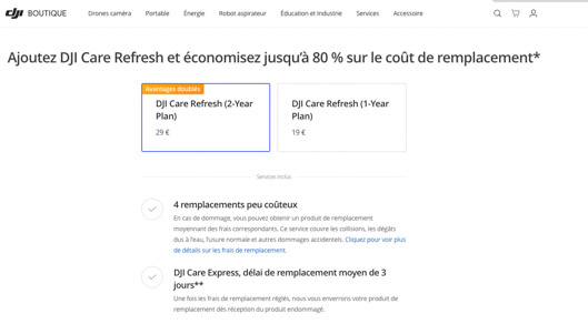

DJI care refresh
Enfin le service DJI Care Refresh, couvre bien évidemment l'Osmo Action 6. Il coûte 19€ pour 1 an ou 29€ pour 2 ans. En cas d’accident, le service comprend jusqu’à deux remplacements par an à un moindre coût. A défaut de remplacement, les dommages accidentels sont couverts par le service de remplacement, incluant l’usure normale, les collisions et les dégâts dus à l’eau.

objectif macro photo
