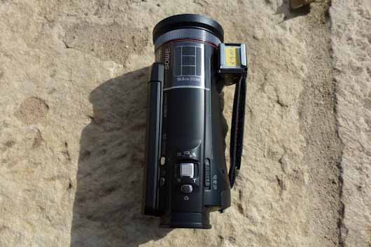

L'objectif est coiffé d'un imposant pare-soleil qui est inamovible. En voyage, certains sacs seront inadaptés à cette excroissance, il faudra choisir le bon. Panasonic rétorque que ce "moulage" évite de filmer en oubliant le pare-soleil. C'est vrai. Mais alors que dire du capuchon d'objectif qu'on risque de perdre (il tient mal, il est tombé deux fois sur une route sans que je m'en aperçoive sur le moment). Il faut "plonger" la main au fond de l'objectif pour le fixer correctement. Pas évident avec des grosses mains. J'évoque bien sûr des situations de tournage rapide. Quand on a tout son temps, on fait les choses plus calmement.
La plage de zoom 12x est une amplitude que j'affectionne bien même si des modèles pros ( plus onéreux) poussent l'amplitude à x14 et même jusqu'à x20. Cela rappelle juste que l'AG-AC90 est dans un segment tarifaire particulier auquel on n'est pas très habitué.
Mais même avec un rapport x12, on peut déjà couvrir bien des types de plans, y compris la macro à 3,5 cm. Les focales obtenues - de 29.8 à 357.6 mm - offrent une latitude suffisante pour embrasser la scène d'un petit auditorium même en étant placé près de la scène (au second rang), tandis qu'une focale télé de plus de 350 mm demeure, elle aussi, suffisamment longue pour isoler un gros plan de la guitare. Une focale plus large n'aurait pas forcément été souhaitable car elle aurait diminué d'autant la longueur de la focale au téléobjectif. A noter : renseignement pris, Panasonic France ne distribue pas le grand-angulaire VW-W4907H proposé outre-Atlantique.

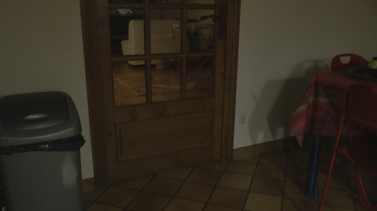

Les caractéristiques chiffrées de l'AG-AC90 donnent approximativement 3 lux en iA mode, auto slow shutter sur On, ce qui correspond à l'une des images ci-dessous (celle obtenue en mode Auto). Considérant les "petits" capteurs qu'il possède (1/4,7''), l'AG-AC90 ne peut prétendre être une bête de course en matière de sensibilité car il existe un rapport direct entre la taille des capteurs, le nombre de pixels qu'ils revendiquent, l'ouverture de l'optique, et le bruit que l'image va générer en cas de diminution de la luminosité ambiante. Booster la luminosité est tentant pour un fabricant mais elle booste aussi le bruit. C'est pourquoi le plus souvent, la gestion électronique du bruit prend le relais et s'avère plus ou moins satisfaisante. Panasonic fait appel pour cela au BSI (Back Side Illumination) dont l'efficacité est difficile à déterminer.
On trouve aussi un procédé plus classique (que nous aimons bien) qui est l'obturateur lent Auto qui abaisse la vitesse d'obturation x2. comme la quantité de lumière qui pénètre le fait toutes les 1/25 de seconde au lieu de 1/50 de seconde, l'image est plus lumineuse mais provoque quelques flous de mouvement.
Comme on le découvre sur les images ci-dessous, l'automatisme (le CAG) booste trop le bruit à mon goût dès que la limite d'ouverture (f/1,5) est atteinte. Avantage, une image très lumineuse, mais on flirte avec les 30 dB rapidement, provoquant une image granuleuse. Les pixels "dansent". Ni plus ni moins que sur un camescope équivalent. Mais nettement plus évidemment que sur un capteur Full frame. L'AG-AC90 avec la sensibilité d'un NEX-VG900 est encore un doux rêve ! Bien sûr, la griffe standard peut accueillir une torche optionnelle.
Il est conseillé de ne pas trop laisser l'automatisme gérer tout à sa place. On préconise parfois de ne pas dépasser 18 à 21 dB mais les toutes les caméras n'ont pas la même sensibilité et chaque opérateur a son propre seuil d'acceptabilité (théorique ou à l'oeil). D'un point de vue pratique, une fois que l'ouverture maximale est atteinte, c'est en manoeuvrant la bague d'iris qu'on incrémente / décrémente les dB par paliers de 3 dB en 3 dB. C'(est assez pratique.
Pas de smear, comme il est d'usage sur les caméscopes équipés de capteurs CMOS. Pas vu de phénomène de rolling shutter (qui concerne surtout les gros capteurs).
