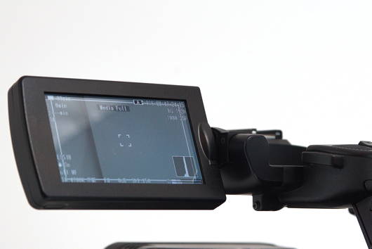

L'écran est très standard, d'une taille moyenne (3,5") et d'une définition standard (852 x 480 pixels, exactement la même que celle du viseur). Sur l'EX1/R sorti il y a trois ans, ça allait bien. Sur un appareil vendu en 2013, c'est franchement moyen. On trouve le même sur le PMW-100 et le PMW-200 et peut-être d'autres. En 2010, nous avions espéré un écran plus grand et mieux défini (le XF300 a montré la voie depuis), c'est donc encore une déception, surtout à l'heure des écrans Retina sur les téléphones mobiles.
Sony PMW200
Toujours pas d'écran tactile, c'est à désespérer quand on se souvient que le NX5 avait montré la voie... Les bons écrans existent pourtant chez Sony, notamment du côté de leurs téléphones. Quand on manipule les derniers JVC, on sent bien que cette technique de commande est supérieure. Certes, l'écran reste propre, mais c'est encore un fois une déception.
