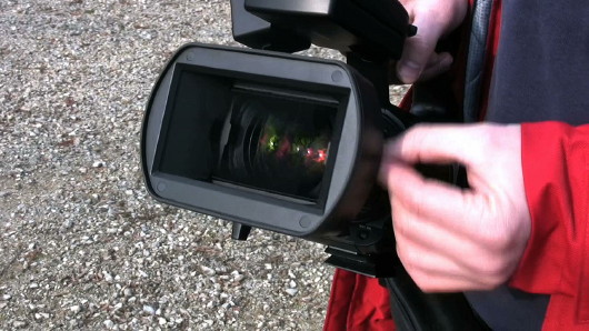

Capteur, objectif zoom
test Sony PMW-EX1R
Les trois capteurs CMOS de 2 megapixels (Full HD) bénéficiant de la technologie Exmor de Sony captent une image HD très précise. Les images ne trompent pas : les capteurs sont à la hauteur. Leur sensibilité est bonne, comme attendu pour des capteurs 1/2". Le gain n'a pas besoin d'être élevé pour obtenir une image claire, ce qui évite l'invasion du bruit. Cette combinaison capteur + zoom est un gros point fort du EX1R. C'était déjà le cas pour le EX1 et il n'a pas été modifié, à part le filtre infra-rouge renforcé.
La focale mini est équivalent à du 31,5 mm (angle de vue de 70°), ce qui est une bonne valeur sans convertisseur. La plage du zoom est de 14X pour une focale maximale équivalente de 439 mm (angle de vue de 5,6°). On pourra trouver cette plage de zoom un peu faible par rapport aux autres caméscopes Sony qui intègrent un zoom 20X (comme le 30-600 du Z5), mais il faut se souvenir que le capteur 1/2" rend plus difficile les longs zooms qu'un capteur 1/3". En usage normal, il est toutefois apparu suffisant. Des convertisseurs très coûteux pourront répondre aux besoins particuliers en grand angle ou en téléobjectif. Si c'est un critère de choix, il faudra étudier le EX3 avec ses objectifs interchangeables (celui livré avec le EX3 est le même que celui du EX1R).

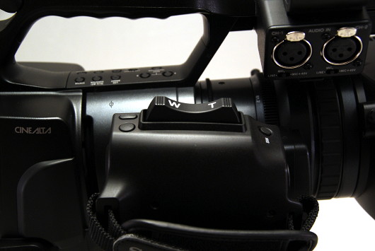

test Sony PMW-EX1R
La commande de zoom à bascule est agréable d'utilisation, large et confortable. Bien située, elle permet des zooms rapides ou lents, à volonté. Nous avons balayé la plage de zoom (14X) en 2 secondes au plus vite. A la vitesse la plus lente (à la main), on peut balayer toute la plage en 80 secondes, ce qui est déjà beaucoup, le zoom est donc suffisamment lent.
test Sony PMW-EX1R
Pour mieux maîtriser la vitesse de zoom, il faut utiliser le bouton de zoom sur la poignée ou celui de la télécommande, associé aux réglages fin dans le menu. Un commutateur sur le bord de la poignée permet de spécifier deux vitesses fixes de zoom : H pour Haute vitesse (High), L pour vitesse Lente (Low). Ces deux vitesses sont finement réglables dans le menu. La vitesse fixe de zoom du bouton de la télécommande est aussi réglable.

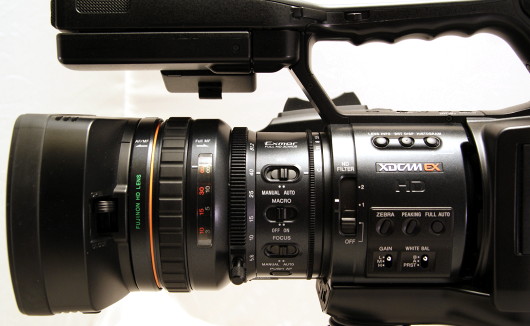

test Sony PMW-EX1R
Un des grands atouts du EX1R par rapport aux caméscopes plus modestes est sa bague de zoom manuelle avec butée. Les zooms "coup de poing" sont faciles, dans les deux sens. Une commande plutôt mal placée (sous le moteur du zoom) enclenche le servomoteur, permettant de basculer du mode servo (avec les boutons) au mode mécanique (avec la bague). Avoir le choix, c'est toujours mieux.
Une fine bague d'iris (diaphragme pour les photographes) complète utilement les deux autres bagues. Le contrôle de la profondeur de champ en est facilité. A noter, le bouton IRIS qui tombe sous l'auriculaire lorsqu'on tient le caméscope avec la poignée latérale. C'est en fait un "Push Iris" pour repartir temporairement en automatique lorsque le réglage en manuel.
Un commutateur permet de basculer en mode macro et donc d'avoir la netteté à partir de 5 cm seulement. C'est important car en mode normal, la distance minimale de mise au point est de 80 cm, ce qui est élevé pour certains plans rapprochés. Ce mode est toutefois incompatible avec la bague en position Full MF.
