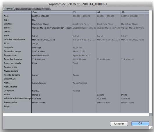

Le passage de la HD à l'UltraHD est bien plus facile que celui à la 3D. Il "suffit" de quadrupler la mémoire et la puissance, le stockage et les débits... Concrètement, la plupart des logiciels professionnels, comme Premiere et Final Cut Pro acceptent le 4K depuis un certain nombre de versions, grâce à l'avance qu'avait pris RED et ses partenaires. Même des logiciels grand public comme Power Director 11 ou VideoStudio X6 le font maintenant. Mais attention : ce n'est pas parce que le couple logiciel-ordinateur est très à son aise en HD qu'il est capable de monter de façon fluide l'UltraHD. En 2013, les montages directement en UltraHD sont réservés aux stations de travail professionnelles.
FCP6
Comme lors de l'avènement de la HD, une solution proxy est adaptée : le montage se fait sur la base d'images plus petites (en HD) puis la finalisation reprend les images en UltraHD d'origine pour sortir la version à diffuser.
