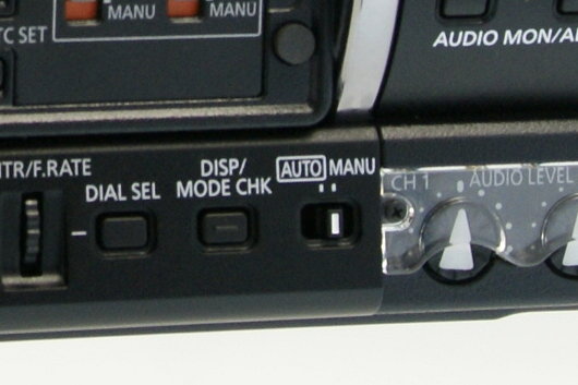

L'autofocus se comporte plutôt bien, mais il peut s'avérer lent. Notamment en bout de zoom et bien sûr si l'objectif est trop fermé. Comparé à celui du XF300, il apparaît en retrait, puisqu'il ne bénéficie pas d'une assistance externe comme le mode iAF du Canon. La bague de mise en point n'étant pas mécanique, le bouton "Push Auto" fonctionne toujours. Et la correction du point avec la bague est possible même en Autofocus. On apprécie toujours autant le blocage rapide en mise au point à l'infini. La touche Push Auto est facilement identifiable sous les doigts.
Un petit commutateur permet de basculer du mode Auto au mode Manuel. Nous aurions préféré une commande plus imposante et plus facile d'accès pour mieux répondre au mode "panique" ou il faut repasser en mode tout automatique pour assurer la prise de vue sans avoir le temps de faire les réglages.
AC130 AC160
A noter que la sélection d'un ensemble de paramètres préréglés (fichier scène) est très rapide puisque directement accessible par une molette sur le bord de la poignée.

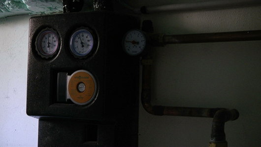

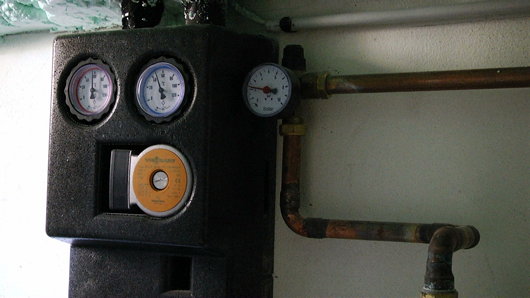

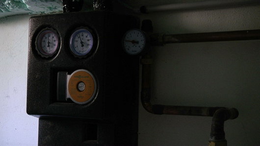

Sensibilité, Gain
Avec les AC130, AC160 et HPX250, Panasonic introduit un nouveau capteur MOS qui prétend être de haute sensibilité avec un circuit de débruitage avancé. En fait, c'est celui présent dans la grosse Panasonic HPX371. Sans avoir fait de comparaison exhaustive, en particulier avec les capteurs 1/2", on peut constater que la sensibilité est bonne pour un capteur 3MOS de 1/3". Le gain standard s'arrête d'ailleurs à 18 dB et nous a paru suffisant, puisqu'il produit une image plus lumineuse que ce que voit l'œil humain. Le bruit est tout de même présent, même si l'image nous semble exploitable. Les "supergains" de 24 dB et 30 dB relèvent donc forcément d'un utilisation spéciale. Cliquez sur les images pour les voir en HD.
AC130 AC160
Gain à 0 dB
AC130 AC160
Gain à 9 dB
AC130 AC160
Gain à 18 dB
La griffe standard accueillera sans problème une torche optionnelle, au prix d'un éventuel déséquilibre vers l'avant. Pas de smear, comme il est d'usage sur les caméscopes équipés de capteurs CMOS.
