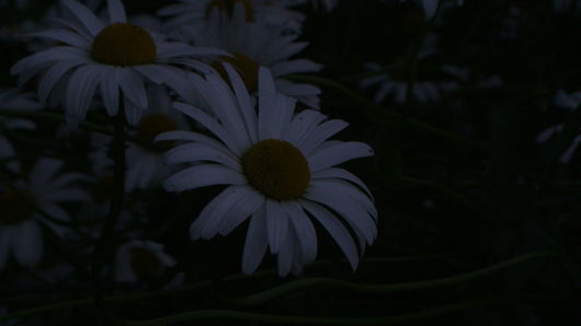

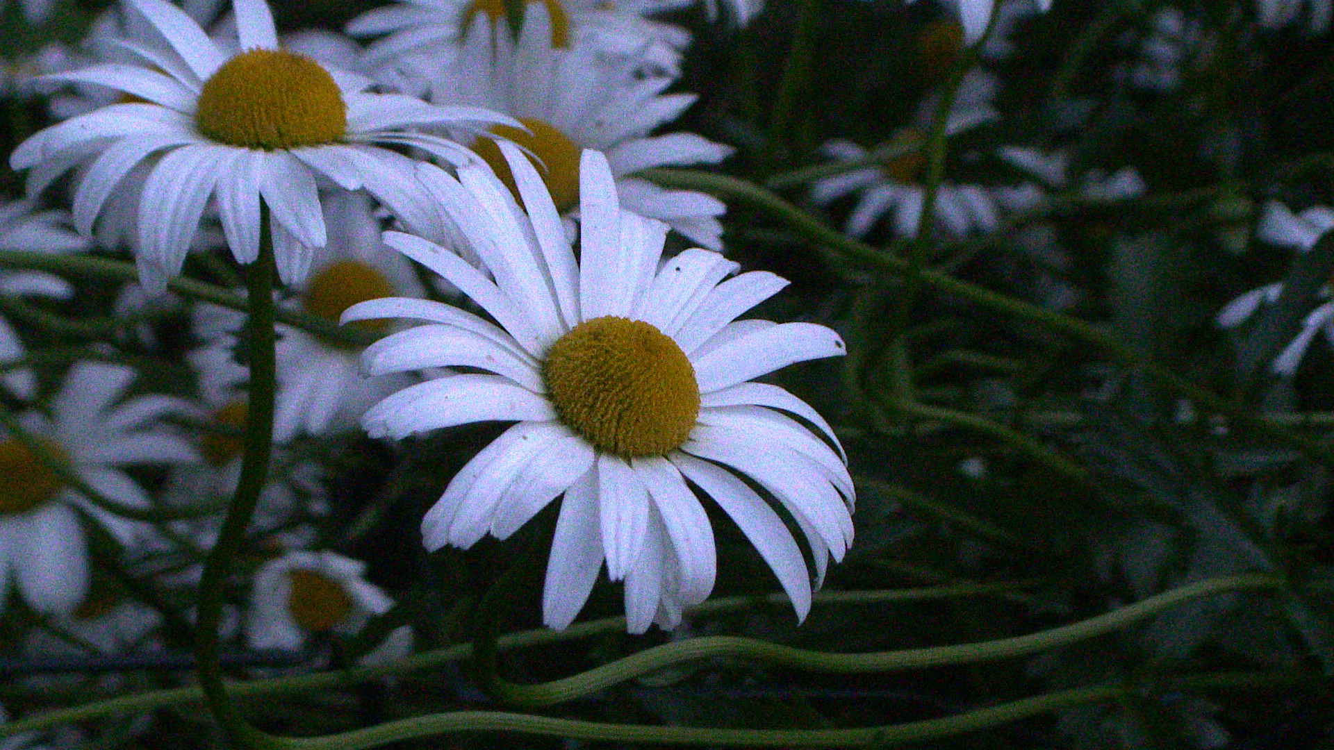

Sensibilité, Gain
Les PMW-100 se contente d'un seul CMOS de 1/2,9". Pas de quoi briller en sensibilité, bien que la technologie Exmor ait amélioré ce point par rapport aux anciens capteurs. Le NX5 avait pris l'option d'avoir moins de photosites pour gagner en sensibilité, le EX1R profite des gros capteurs 1/2". Ne tentons même pas la comparaison avec le grand frère XDCAM HD, le PMW-500 et ses trois capteurs 2/3"...
La sensibilité peut être "forcée" jusqu'à 18 dB, ce qui est raisonnable, car le bruit apparaît rapidement lors de la montée du gain. Pour aller plus loin, il faut passer au mode Night Shot et sa vision infra-rouge.
PMW100
Gain à 0 dB
PMW100
Gain à 9 dB
PMW100
Gain à 18 dB
La griffe standard accueillera sans problème une torche optionnelle, au prix d'un éventuel déséquilibre vers l'avant.

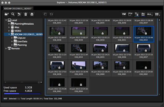

Montage
Si Canon n'avait pas fait bouger les lignes, d'abord avec son XF300 puis son XF100, nous n'aurions probablement pas pu accéder au XDCAM HD à ce tarif. D'ailleurs, le fait que le format XDCAM EX soit présent avec le système de fichier FAT donne un indice sur le plan initial de Sony. On peut aussi y voir l'évolution de la gamme PMW, qui devrait passer entièrement au XDCAM HD pour garder son attrait. Il faut dire que le XDCAM EX, coincé entre le AVCHD et le XDCAM HD n'est plus très séduisant.
Pas de surprise au montage, les vidéos sont encapsulées dans des fichiers MXF (Material eXchange Format) standards.
Le codec est le MPEG-2, toujours en HD avec des débits allant de 25 Mbps à 50 Mbps. L'intérêt de cette variante du codec est de rendre accessible l'échantillonnage 4:2:2, critère important de professionnalisme pour le rendu des images.
Comme ce codec est en fait déjà connu des logiciels de montage professionnels comme Final Cut Pro, Media Composer ou Premiere Pro, l'adaptation s'est faite rapidement. Après installation du plug-in dans Final Cut Pro (version 7 ou X), nous n'avons eu aucune difficulté d'importation. A noter que Final Cut Pro 6 ne semble pas bien digérer ce format (problème de plug-in ?), mais que l'utilisation de XDCAM Browser permet de contourner le problème facilement.
PMW100
L'association des modes SD ou HDV dans les réglages d'enregistrement et de la prise FireWire (iLink) permet d'assurer une bonne compatibilité avec la production en DV/DVCAM ou HDV. Bonne idée et avantage certain pour ceux qui sont encore dans ce processus à bande. Sony prend soin des ses clients, assez rare dans ce cas en France mais pas dans le monde. Canon n'a pas jugé bon d'assurer cette continuité.

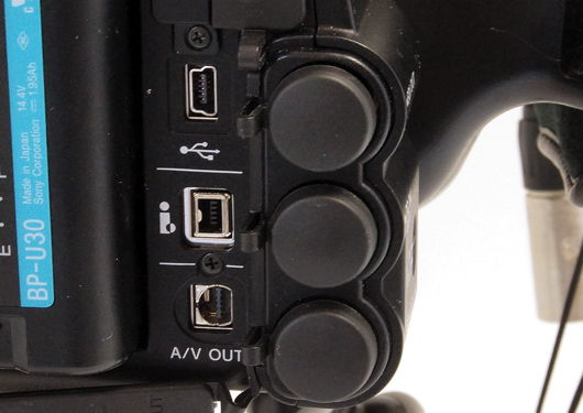

Connectique
La connectique est assez complète :
-sortie HDMI (pas de câble fourni),
-sortie SDI,
-sortie DV (iLink)
-sortie composite (A/V out) via un câble fourni,
-sortie casque (jack stéréo 3,5 mm)
-connexion USB (mini A, câble fourni)
-entrées micro XLR
PMW100
La sortie SDI et les prises GenLock et TC classent ce caméscope en gamme professionnelle et lui permettent de se comparer au Canon XF105 et non au XF100.
PMW100
La présence d'une prise iLink (FireWire 4 broches) pour assurer la compatibilité est intéressante. A noter l'absence de sortie composantes et d'entrée télécommande filaire (Remote).
