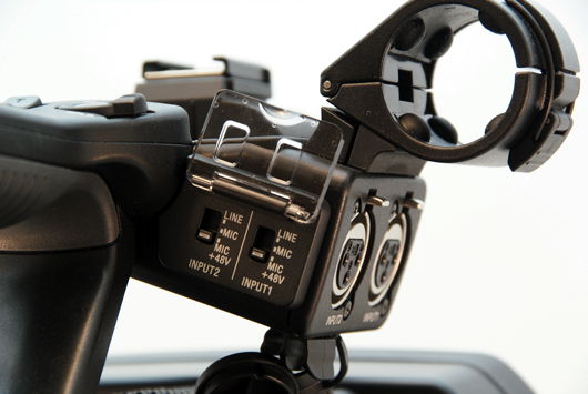

En série, le caméscope est pourvu de son micro interne stéréo, placé au bout de la poignée. Juste à côté, se trouvent les deux entrées XLR d'usage, avec niveaux ligne ou micro et l'alimentation 48V éventuelle. Elle profite d'ailleurs au ECM-XM1, le micro livré avec, qui s'insère dans le support idoine. Si besoin, une griffe standard peut accueillir un autre micro ou tout récepteur sans fil. Les réglages de canaux et de niveaux sont déportés sur le côté du caméscope.
Sony HXR-NX5 - AVCHD
La dispersion des commandes audio entre l'avant (prises XLR) et le côté opposé (niveau et sélection) n'est pas des plus ergonomiques. Les molettes de réglage du niveau audio sont bien protégées contre les erreurs de manipulation par la trappe d'accès. Comme sur le EX1R, l'ergonomie des réglages audio parait critiquable : pourquoi multiplier les boutons qui font parfois double emploi ? Si on souhaite utiliser le micro interne, ce ne sera pas avec un niveau ligne ni une alimentation 48V. Et si la molette de niveau audio est utilisée, ce n'est pas pour avoir un niveau automatique...
On notera l'absence d'entrée stéréo de type jack, souvent utile pour de petits micros. En cas de besoin, il faudra un adaptateur sur les prises XLR.

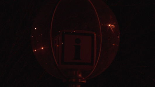

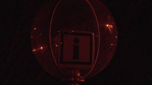

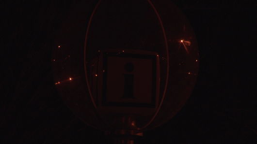

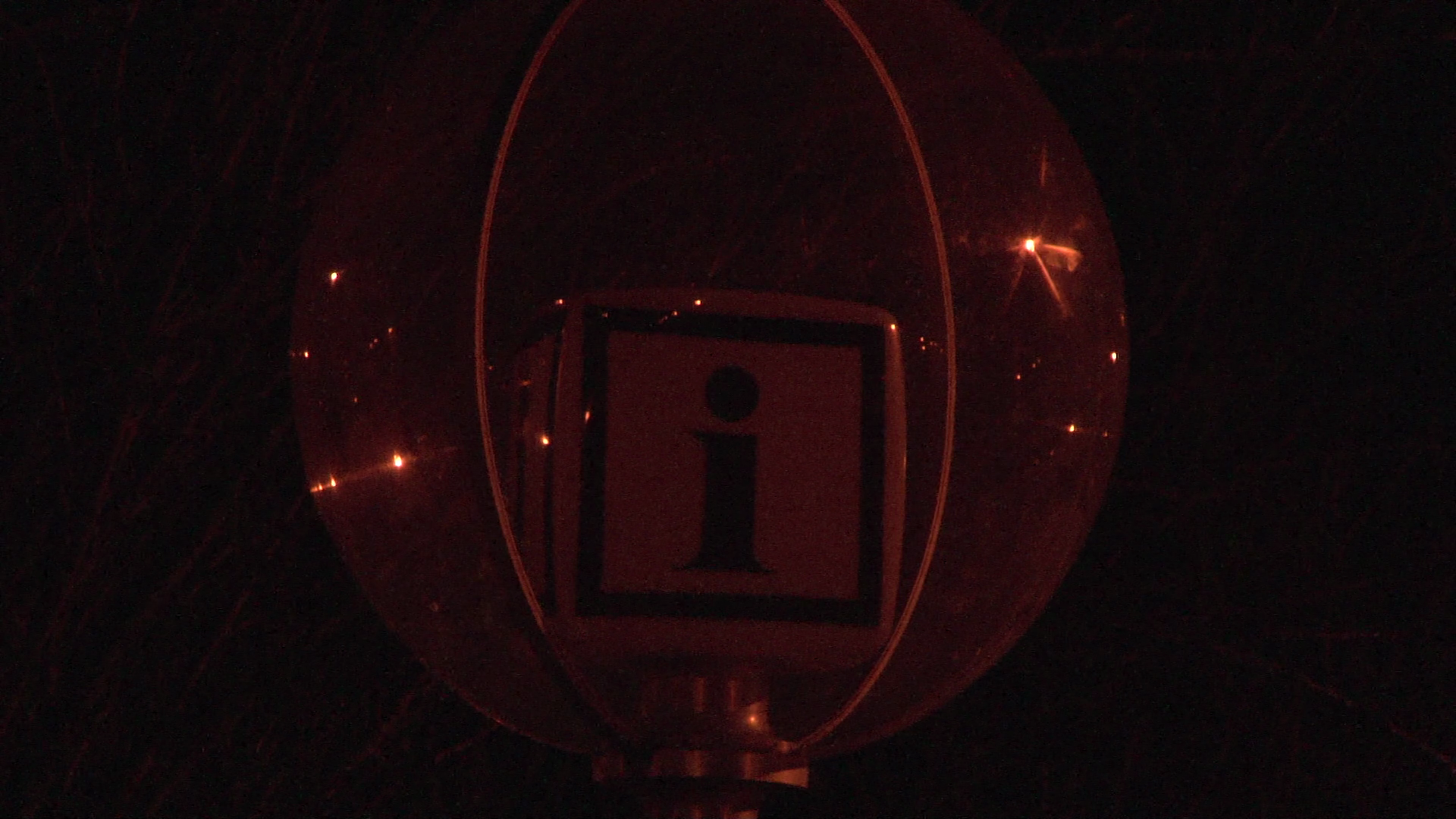

Bénéficiant de capteurs "standards" (1/3"), le NX5E est plutôt sensible. Le choix de sacrifier la définition pour augmenter la sensibilité des capteurs demi HD (960 pixels par ligne et non 1920) porte ses fruits. Avec un gain allant jusqu'à 21 dB, on peut "forcer" cette sensibilité. Le bruit vidéo est bien présent mais reste contenu, même si on constate un fourmillement dans les zones les plus sombres. Il est possible de brider le gain en mode Auto dans le menu (par défaut à 18 dB). Le niveau du gain est réglable par palier de 3 dB, mais il faut passer par le menu pour d'abord régler les trois niveaux accessibles par le bouton dédié. Le réglage fin du gain n'est pas possible à la volée. On apprécierait un réglage continu par molette (par pas de 1 dB) ou avec la bague d'iris en continuant après l'ouverture complète.
Les images ci-dessous sont prises en mode 1080p25 donc en progressif, mais au 1/50s de seconde pour ne pas favoriser le 25p qui permet le 1/25s.
Gain à 0 dB
Gain à 6 dB
Gain à 12 dB
Gain à 18 dB
Gain à 21 dB
