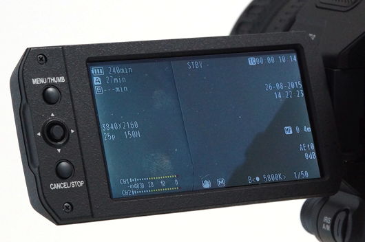

L'écran est d'une taille moyenne (3,5") à défaut d'une bonne définition. L'écran est brillant, ce qui augmente le contraste mais ne combat pas assez les reflets parasites. On aurait pu espérer que cette brillance signale une couche tactile, mais ce n'est malheureusement pas le cas, alors que le HMQ10 avait gagné cette possibilité. Retour en arrière chez JVC. Donc pas de mise au point sur une zone de l'image touchée, pas de sélection de vignette au doigt, pas de raccourci personnalisable sur l'écran, etc. Encore dommage.
JVC GY-HM200
