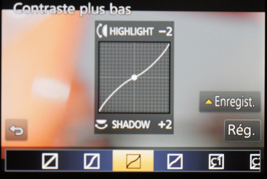

hautes lumières
MENUS
Quand on plonge dans le menu, les similitudes entre le FZ300, le FZ1000 et le GH4 sont (très) nombreuses : on recense ainsi le Focus peaking (plusieurs niveaux et couleurs), les zébras (plusieurs niveaux), l'histogramme (très précieux !), les styles Photo (Cinelike D et V inclus, seule la "teinte" fait défaut), le réglage Hautes lumières / ombres, le correcteur d’horizon, les modes iDynamique et iResolution (à ne pas utiliser toutefois), le marqueur central, le réglage du son, et quelques dizaines d'autres fonctions ! Les modes PSAM sont bien sûr conservés. Rappelons que les modes PSAM sont utilisables en filmant, permettant de changer la vitesse, la sensibilité, l'ouverture, ou la correction d'expo. On peut également basculer d'une mise au point Auto à une mise au point manuelle, et vice versa.
Il y a tout de même quelques différences avec un GH4 comme l'absence de Pedestal (destiné à matcher deux caméras) ou la disposition différente des mémoires de réglages C1, C2, C. Elles existent sur le fZ300 mais il faut aller les chercher en rubrique "Mém. rég. pers" des outils du Menu.
