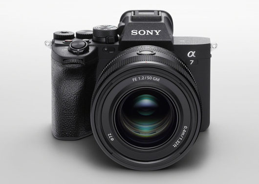

L'ILCE-7M4 - c'est ainsi qu'il se nomme d'un point de vue commercial - revêt un logo tellement sobre en façade qu'il ne comporte que la mention "a7" (contrairement à ses prédécesseurs) et un discret "A7IV" sur le dessus. On ne peut pas faire plus minimaliste !
La structure en alliage de magnésium, ainsi que le verrouillage de l'optique, font progresser la résistance du boîtier à la poussière et à l’humidité. Mais on ne peut pas parler de vraie "tropicalisation".
Le poids de l'Alpha Mark7 IV (658 grammes) est quasi identique à l'Alpha 7 III (650 grammes) malgré des dimensions un peu supérieures (131,3 mm x 96,4 mm x 79,8 mm contre 126,9 x 95,6 x 67,3 mm). De loin, il peut être difficile de distinguer les deux.

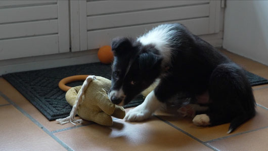

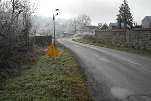

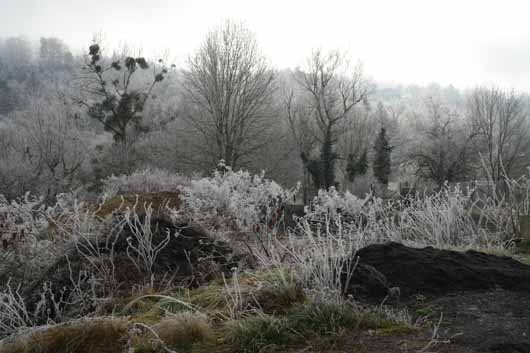

Dès que vous filmez en 50p / 60p, un crop (recadrage) important de x1,5 est appliqué (pas chez la concurrence). Il est obtenu à partir d'une résolution 4,8K en Super35.
Pour n'avoir aucun crop, il faut tourner en XAVC-S 4K 25p / 30p car l'image est obtenue dans ce cas à partir d'une résolution 7K. Ou tourner en HD (voir chapitre ci-après).
qualité image
"Grâce" au crop x1,5, avec le 50mm f.1.2 du test, j'ai pu obtenir l'équivalent d'un 75mm en 4K 50p et ainsi mieux capter l'expression du chiot.
Toutefois, ce recadrage n'a pas que des inconvénients. Il permet avec une optique donnée, de de multiplier ainsi par x1,5 la focale, en obtenant une qualité tout à fait remarquable. Par exemple avec le 50mm f/1.2 en ma possession, j'obtiens l'équivalent d'un 75mm ou encore le 28-70mm me permet d'obtenir un 42-105 mm. Pas mal finalement vu sous cet angle ! :)
De même pour la photo, on conserve un nombre de pixels tout à fait satisfaisant en recadrage : le capteur de 33 Mpx procure ainsi des photos recadrées de 14 millions de pixels, ce qui est largement suffisant pour obtenir un bon résultat.
Donc un crop à bien analyser au moment de choisir ses optiques.

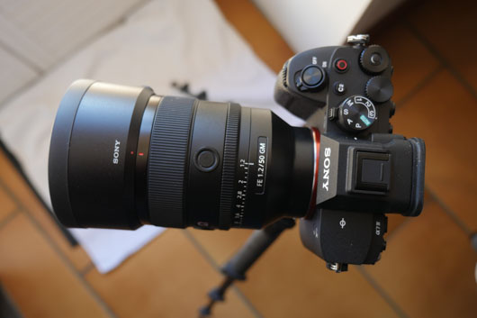

Nombre d'optiques conviennent évidemment à l'Alpha 7 IV en Full frame ou APS-C. non seulement des optiques Sony mais aussi des optiques Sigma et autres fabricants de cailloux... Ce qui fait de la monture E une monture sûre...
Le 50mm f/1.2 GM (M = Master) est une merveille de luminosité mais à 2200 euros l'optique, on n'en attendait pas moins ! Inutile de dire qu'on paye surtout l'ouverture exceptionnelle, la plus grande de Sony pour cette catégorie de focales. Optiquement parlant, il s'agit de quatorze lentilles classées en 10 groupes dont 3 lentilles asphériques, et un traitement spécial anti-reflet. Le piqué est remarquable, même à pleine ouverture.
Il résiste à l'humidité et à la poussière...
Sony A7IV
A7IV
Les aberrations optiques du 50mm f/1.2 sont quasi inexistantes. Le choix, grâce au commutateur latéral à droite, d'effectuer une rotation crantée ou lisse est un petit plus. Par contre, on ne peut pas associer la stabilisation de ce boîtier (qui en est dépourvu) à celle du boîtier. Sony doit avoir ses raisons... De plus, Sony propose d'autres optiques 50mm moins lumineuses (f/1.8 par exemple) à son catalogue. Moins lumineuses mais aussi moins chères. Enfin, le poids de l'optique Sony (presque 800 grammes), quoique inférieures à des 50mm d'autres marques, est à prendre en compte. Le doute est donc permis sur le succès de cette optique qui paraît réservée à des usages uniquement ou principalement professionnels.

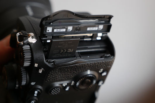

Notez que l'on enregistre sur carte SDHC / SDXC mais on peut désormais opter, sur l'un des deux slots, pour l'enregistrement sur carte CF Express type A. Sony n'a pas fourni cette carte mais je disposais de plusieurs cartes SDXC hauts de gamme dont une UHS-II, V90 U3 qui ont donné entière satisfaction. Pour l'enregistrement Long GOP, une carte SDXC V30 suffit. Pour l'enregistrement All-Intra, une v90 est requise ou une carte CF Express.
Le logement est agréable à ouvrir, à la fois ferme et solide, je le préfère au système d'ouverture du logement d'un Lumix GH par exemple.

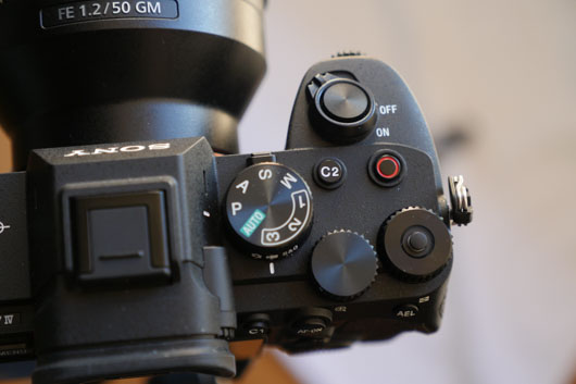

On apprécie globalement la disposition des commandes, assez proche de celle, déjà convaincante, de l'A7 III. Un particularisme a attiré mon attention : la roue codeuse à droite ne sert pas qu'à l'exposition (paramétrée ainsi par défaut) mais aussi à d'autres fonctions si l'on préfère. Une liberté judicieuse... Elle dispose en plus d'un verrouillage.
On observe la commande Rec sur le dessus, tout comme sur l'A7S III. Elle est plus visible cette fois.
A7IV
Une nouvelle molette de sélection à deux niveaux, fait son apparition : Auto, réglages personnalisés et PSAM à l'étage supérieur, Photo / Movie / S&Q à l'étage inférieur. Un astucieux système de verrouillage léger évite de tourner le tourniquet inférieur par erreur. Mais je ne suis pas certain que ce principe à 2 étages soit le système le plus pratique à l'usage. À voir à l'usage sur le terrain (ce qui est difficile à faire durant un test journaliste même réalisé sérieusement) ?
A7IV
L'ergonomie générale est plus en rondeurs que sur l'A7III, sans changer toutefois le poids autour de 660 grammes. Le grip, comme l'avait annoncé le fabricant, est effectivement un peu plus maniable, c'est à dire qu'il est davantage étudié pour favoriser la préhension. Il existe davantage de place pour l'auriculaire en bas !), sauf avec des grosses mains. Revers de la médaille, cette meilleure préhension a pour effet d'accroître les mensurations de l'Alpha 7 IV (126,9 x 95,6 x 67,3 mm).

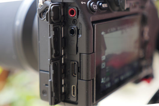

A7 IV connectique
Côté connectique, le "lifting" par rapport à l'Alpha 7 III est complet : d'une part Sony a implémenté des prises micro mini-jack et casque, HDMI type-A et connecteur Multi / micro USB. D'autre part, le nouveau connecteur USB 3.2 Gen2, sert à la fois d'alimentation, et de connecteur capable de délivrer un débit de 10 Gbps. Cette même prise peut aussi être dévolue à la connectivité pour une liaison Ethernet 1000BASE-T afin de transférer des datas plus rapidement en Wi-Fi 5 GHz ou 2,4 GHz.
Les portes latérales restent ouvertes sans se refermer, ce qui est apprécié.
