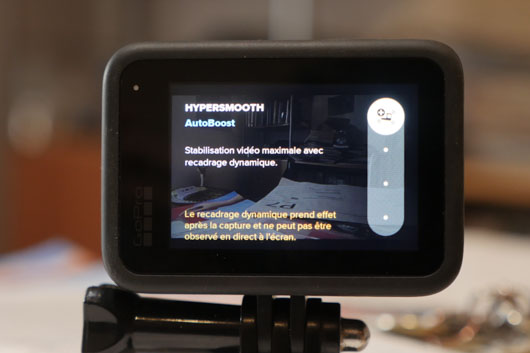

autoboost
STABILISATION HYPERSMOOTH
La stabilisation vidéo fait toujours merveille, au prix d'un léger recadrage qui se voit peu dès qu'on est en mouvement. C'est l'Hypersmooth, disponible jusqu'en 5,3K/60 (auparavant 5K30), 4K/120 et 2,7K/120. Elle passe en version améliorée HyperSmooth 5.0 mais les algorithmes passés étaient déjà probants. En fait, l'amélioration joue surtout sur e fait que l’HyperSmooth fonctionne à des résolutions et des fréquences plus élevées, sans les restrictions qu'on connaissait auparavant.
L'hypersmooth s'est débarrassé de ses niveaux "Élevé, Standard..." qui changeait en fonction de l'angle de vue, compliquant son utilisation. Par exemple, l'Hypersmooth fonctionne en 5K/60 sur la Hero11 au lieu de 5K/30 sur la Hero10.
En pratique, on note aussi certains changements de modes :
Dans l'usage le plus courant, vous pouvez simplement activer l'Hypersmooth (position par défaut) au prix d'un léger recadrage, ou le désactiver. De nuit, parfois ça vaut mieux et ça évite au passage tout recadrage.
Pour un usage plus pointu, la Hero11 différencie désormais la fonction Boost et AutoBoost. Le Boost va, comme son nom l'indique, renforcer la stabilisation au prix d'un cadrage plus étroit (l'équivalent de l'angle Etroit, disparu sur cette Hero11).
Alors que la fonction AutoBoost, elle, permet à la stabilisation vidéo de s'adapter en fonction de votre vitesse et de vos mouvements. De plus, la fonction de verrouillage de l’horizon est désormais intégré à l'HyperSmooth 5.0. Même si la caméra pivote à 360°, l'horizon peut rester stable. C'est assez spectaculaire !
