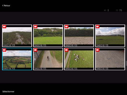

Les vidéos sont enregistrées sur carte microSDHC. Pour exploiter toutes les possibilités de la version Pro, il faut une carte Class10 ou U1 au minimum (pour encaisser les 60 Mbps). En 2016, ce type de carte est courant, peu coûteux et facile à approvisionner. DJI n'exige pas de carte SDXC et indique une capacité maximale de 64 Go, ce qui semble étrange (les cartes SDXC grimpant au-delà). Gardez à l'esprit que c'est la batterie qui limitera l'autonomie en tournage, pas la carte mémoire. Avant de remplir une carte de 32 Go, il vous faudra plus d'une heure de tournage au débit maxi, soit au moins 4 batteries !
Le format étant standard, il ne pose pas de difficulté au montage. Les photos sont en JPEG, les vidéos sont en MPEG-4 (fichiers .MOV), dans un simple dossier DCIM. Pas compliqué mais on y perd les informations de tournage (localisation, réglages caméra, etc). Ce type de format sans metadata est orienté grand public, pas du tout professionnel. Pour le prix demandé, c'est un peu juste...
Les seuls moyens de relire les vidéos enregistrées sont l'application DJI GO si la carte est dans le drone, ou en mettant la carte micro SDHC dans un lecteur de carte connecté à un ordinateur. Dans le premier cas, l'utilisation d'une tablette tactile améliore considérablement la visualisation des rushs, si on compare aux écrans des caméscopes ou des caméras de sport.
Phantom4
La méthode du lecteur de carte est évidemment la plus pratique et rapide pour visionner les rushs 4K sur ordinateur. Ceux qui utilisent un ordinateur avec un écran très haute résolution (Retina ou autre) pourront vraiment profiter de la définition de l'image.
Si le lecteur vidéo intégré à votre téléviseur est déjà capable de lire les fichiers MPEG-4 en Ultra HD, n'oubliez pas de régler le drone en Ultra HD (faux 4K) et non en vrai 4K : peu de téléviseurs sont capables de lire du vrai 4K.
