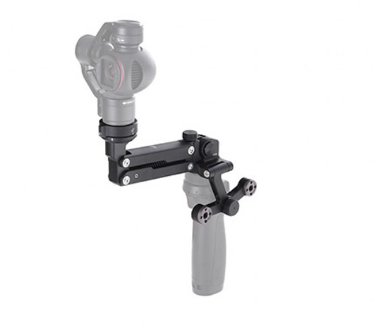

La visualisation avec écran est la façon "normale" de fonctionner, l'ergonomie de l'Osmo est d'ailleurs prévue à cet usage. Pour cela, il faut fixer un smartphone sur l'Osmo ou connecter une tablette tactile. La liaison s'effectue par Wi-Fi après téléchargement de l'application gratuite DJI Go qui s'avère en elle-même excellente. Le bras qui supporte le smartphone se visse sur une fixation nommée "rosette" qui prend en charge divers accessoires externes (support voiture, trépieds vidéo spécialisés, etc.) proposés au catalogue du fabricant.
La compatibilité Wi-Fi a été testée avec succès avec un smartphone Samsung (Android) et un iPad (iOS). Le premier peut se fixer sur l'Osmo, la tablette, évidemment non, même si on choisit une "mini-tablette". En revanche, tous les smartphones ou presque sont acceptés car le système est pourvu d'un rail coulissant qui s'étire grâce à un solide système de ressorts, pour permettre l'encastrement du smartphone, selon ses dimensions. C'est très bien conçu, ouvrant la porte à la quasi-totalité des smartphones du marché. Même un smartphone comme l'iPhone 6 Plus, de taille plus imposante, s'adapte (confirmé par DJI). |
