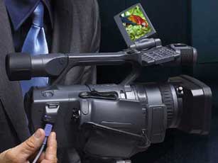

L'allure de la bête est plutôt pro avec son large pare-soleil, sa poignée imposante et son écran surplombant l'objectif. Ajoutez certains curseurs qu'on ne retrouve que sur des caméras pros. Il s'agit pourtant bien du modèle grand-public, la version pro étant représentée par le Sony HVR-Z1. Seuls certains boutons comme le sélecteur marche/arrêt font un peu "toc". Ici ni zoom numérique ni mode Photo ni Menu tactile à n'en plus finir (même si la touche Menu existe bien), exit le superflu ! A fleur de coque en magnésium, les fonctions essentielles sont accessibles telles que le gain, l'iris, le réglage manuel du son, la balance des blancs manuelle ou le Z zébra. Egalement, les touches Backlight et Spotlight sont directes d'accès. A noter en option : une crosse VCT-FXA qui se visse par le dessous.

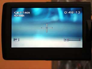

Un régal, cet écran ! Précurseur au format 16:9 (des mégapixels et trimégapixels chez Sony suivent le mouvement), c'est aussi le 1er à totaliser 250 000 pixels (1120 x 224 pixels). Il en résulte un authentique confort de vision presque trompeur tant la qualité est bonne. En plein soleil, sa conception hybride le rend exploitable (photo en haut à droite) mais gageons que certains prosumers le confectionneront probablement un cache. Son emplacement surélevé au niveau de la poignée, fait penser à ces petits moniteurs couleurs que l'on ajoutait autrefois sur la griffe porte-accessoires des camescopes qui en étaient dépourvus. Ajoutons que l'écran, contorsionnable sur 270°, se replie complètement (fermé) ou même replié, face vers l'utilisateur. Vous ne risquerez guère de la salir. Ici pas de menu tactile, pourtant cher à Sony ! Donc peu de traces de doigt. Ouvert, l'écran laisse apparaître les commandes du magnétoscope, le check de l'état de charge ou d'autonomie de la batterie, etc.
Quant au viseur couleurs, muni d'un gros caoutchouc protecteur, et relevable sur 90°, son confort est également à saluer. Il est muni de 220 000 pixels et bien sûr, est doté d'un moniteur interne en 16:9.

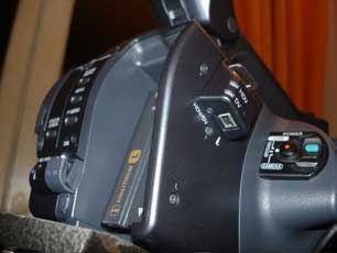

La K7 s'éjecte par le haut du HDR-FX1, et du côté gauche grâce à l'emplacement surélevé de l'écran qui ne gêne en rien le logement K7. La trappe paraît solidement calfeutrée, aucun jour n'apparaît. Bien sûr, ne traversez pas la Mauritanie avec cette seule "carapace" ! :-)
Il faut environ 15 secondes pour charger la K7, ce que nous trouvons personnellement un peu long, en tout cas pas de quoi s'enthousiasmer, on a largement,le temps de rater un événement imprévu ! Pour passer du Stop à l'enregistrement, 7 secondes : c'est correct mais insuffisant dans la mesure où on ne dispose pas de l'ingénieux dispositif en présence sur certains modèles Panasonic (le fameux Quick start).

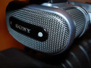

Le micro stéréo est surélevé, à l'extrémité avant de la poignée : il est donc bien éloigné de la section Magnétoscope. Le HDR-FX1 enregistre en MPEG-1 Audio Layer, auquel il est préféré le PCM 16 bits du DV. Ce son semble néanmoins bien restituer les ambiances sonores en général. Vous pourrez en juger par vous-même grâce à notre vidéo. Le MPEG-1 est uniquement en 16 bits, 48 KhZ (donc pas de 12 bits, contrairement au PCM). A noter l'existence d'un filtre coupe-vent disponible dans le Menu.
Sony HDR-FX1   Sony HDR-FX1
Le réglage manuel du son est accessible depuis l'arrière du camescope, après avoir enlevé un plastique protecteur qui dans cas, reste solidaire de l'appareil. Bon accès. Bien sûr, le réglage est commun aux 2 canaux et on ne dispose pas de prise XLR (à la différence du modèle pro HVR-Z1). En contrepartie, le réglage est facile (bien que le crantage est inexistant, il y ajuste des repères) et peut s'effectuer aussi bien en mode Veille qu'en cours d'enregistrement. Une solution pratique pour un concert ou une pièce de théâtre lorsque l'opérateur est dans l'incapacité de pouvoir stopper l'enregistrement. Des bargraphs s'affichent à l'écran ou dans le viseur. Par ailleurs, la prise micro mini-jack permet de connecter un second micro qu'on placera sur la griffe - amovible et dénuée de contact - qui surplombe dans ce cas le micro intégré. Une prise casque complète l'ensemble.
A signaler que le son est plutôt bien restitué dans les graves ou les aigus. Le camescope capte peu ou pas les bruits de fonctionnement (écoutez notre vidéo pour vous en convaincre). Les pros doivent aussi savoir qu'il est impossible de moduler le son depuis un équipement branché sur la prise audio/vidéo ou la prise HDV/DV.

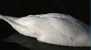

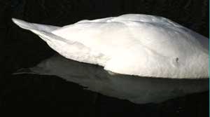

Sensibilité, gain
Sony HDR-FX1
Sony HDR-FX1
Sony HDR-FX1
Sony HDR-FX1
Sony HDR-FX1
Sony HDR-FX1
Sony HDR-FX1
Sony HDR-FX1
Sony HDR-FX1
0 dB
+9 dB
+18 dB
En Auto, le gain s'ajuste en fonction de la luminosité de la scène, ce qui correspond grosso modo aux images de droite. Mais on peut choisir, moyennant un ajustement manuel du gain, de faire fi de l'automatisme, et de préférer exposer la scène à +9 dB, voire à O dB. Par exemple pour préserver la tonalité générale de cette scène avec bougie.
Les 3 valeurs du gain correspondent à High, Medium ou Low, et se commutent évidemment depuis un sélecteur situé à l'avant du camescope
Sony HDR-FX1
(Sony HDR-FX1)

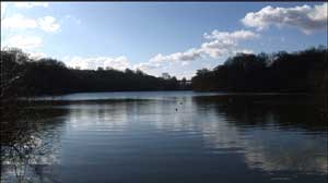

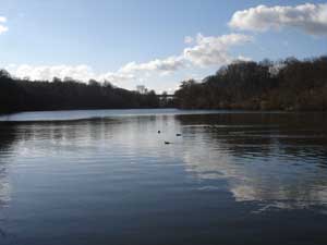

Comparaison photo-vidéo
Sony HDR-FX1
Sony HDR-FX1
A gauche, une vue réalisée avec un APN 5 millions de pixels, le Sony W1. A droite, la même vue au même moment captée par le Sony HDR-FX1 en HDV (ici convertie en DV).
Vues comparatives en mode Auto. Le rendu du HDV semble beaucoup plus contrasté, notamment sur le bleu du ciel.

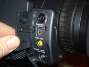

Connectique
Sony HDR-FX1
Sony HDR-FX1
Sony HDR-FX1
Sony HDR-FX1

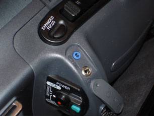

Hormis les prises XLR pour l'audio et la prise HDMI (interface pour la haute définition) qui font défaut, toute la connectique est regroupée sur le FX1, y compris une mini-prise composantes YUV "Component Output". Le FX1 est d'ailleurs fourni avec un câble d'adaptation permettant de visionner les images en HDV. Seul reproche, le logement de la prise DV (à l'arrière) est un peu acrobatique (il faut l'enfoncer verticalement, de bas en haut). Beaucoup moins glamour que la photo de l'homme à la cravate ne le laisse supposer !!! A noter que toutes les prises DV, s-video et vidéo composite sont In/Out. Via la prise DV, le signal peut, au choix, être acheminé en HDV ou DV. En sortie DV ou par la prise Component Output, pour visualiser l'image, le réglage 16:9 ou 4:3 n'a aucune incidence. Mais il en a une par la prise s-vidéo (ou vidéo).

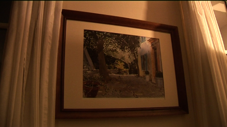

Filtre neutre (ND)
Sony HDR-FX1
Sony HDR-FX1
AUCUN ND
ND1
Sony HDR-FX1
ND2
Comme on le discerne sur ces images (agrandissables, la différence n'est pas négligeable entre la position sans et avec filtre ND, lequel s'affiche ostensiblement sur l'écran ou dans le viseur (idem VX2000/2100) quand l'automatisme en ressent le besoin !

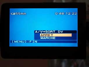

Choix du format d'enregistrement en HDV 1080i (toujours en 16:9) ou DV (16:9 ou 4.3).
Via la prise iLink en sortie, l'utilisateur peut préférer (ou être obligé dans un premier temps) de convertir les vues HDV en DV. Dans ce cas, il paramétrera l'option adéquate. Le témoin bleu correspondant s'affichera.
FX1   FX1
Un peu plus anecdotique, la possibilité de se servir du camescope comme convertisseur de signal analogique vers DV.
Avec un sélecteur du Menu situé sur 16:9, l'image adopte son aspect 16:9 sur un TV 16:9. Sinon sur un TV 4:3, l'image est étirée verticalement. Si le sélecteur est placé sur 4:3, l'image sera au format "Letterbox", affublée de bandes noires en haut et en bas.

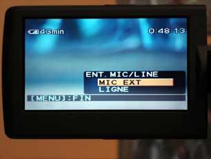

Menus audio
FX1   FX1
Le mode Status Check (touche à l'arrière du camescope) permet de voir clairement les paramètres choisis, par exemple pour le son. Comme ici à droite.
FX1   FX1
Parmi les réglages audio, on trouve celui du mélange audio, celui du filtre coupe-vent ou encore de la sélection de l'entrée Mic ou Line.
