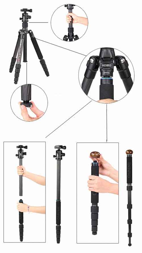

C'est le 3-en-1 que propose le fabricant Benro avec son kit Travel Angel hybride (2e génération). Le trépied se transforme en monopode, sur lequel on peut fixer une poignée en bois (avec boussole à son sommet). Le trépied-monopode Benro dispose de 3 molettes indépendantes au niveau de la tête, la 3e (la plus petite) permettant de prérégler la friction. Le Benro revendique également une protection en mousse (pour le pied qui se démonte en monopode) et des finitions anti-vibrations des pointes.

La transformation d'un trépied en grand monopode ne nécessite que 30 secondes selon le fabricant. J'ai mis un peu plus de temps, mais il est vrai qu'on tâtonne toujours la première fois. La "métamorphose" est assez efficace et spectaculaire, l'assemblage est rapide. Le fabricant exploite du Téflon qui facilite les manipulations. Au cas où vous n'auriez pas bien appréhendé le dispositif, sachez que le monopode implique de laisser à part le trépied débarrassé à la fois de sa colonne centrale et de l'amorce d'une "jambe" du trépied.
Le monopode grimpe haut (1,71 mètre) et s'avère un accessoire bien pratique. Par exemple, lors d'une étape du Tour de France, lorsque chaque centimètre carré compte aux endroits stratégiques, et qu'il est hors de question de placer un trépied, le monopode sauve la situation. C'est une expérience que j'ai réellement vécue.
Benro
A la place du monopode, grâce à la section de la jambe qui servait au monopode, vous pouvez fixer la poignée-boussole (incluse), réglable en hauteur, et vous obtenez un bâton de randonneur léger et solide malgré tout ! On n'a pas réellement randonné avec mais on avait pratiqué cet exercice avec un principe équivalent (Velbon TUP-30S). Il faut correctement entretenir ce trépied. Le principal inconvénient de cette solution est qu'en cas de bâton endommagé ou qui vous échappe des mains et tombe dans un précipice, c'est tout le trépied qu'il faut racheter !
