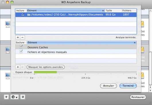

La solution du disque de sauvegarde rencontre d'autant plus de succès que de nombreux fabricants accompagnent leur disque d'un logiciel de sauvegarde (Back up). A défaut, certains programmes sont téléchargeables gratuitement. C'est le cas de Synctoy proposé depuis le centre de téléchargement de Microsoft ou l'excellent outil de sauvegarde Synckback qui permet de planifier ses sauvegardes (par exemple la nuit). Le principe général : le logiciel de sauvegarde copie vos fichiers source sur un support de sauvegarde, selon une logique de synchronisation par comparaison : ainsi si vous ajoutez, retirez ou modifiez un fichier à la source, le disque de sauvegarde se charge en miroir d'en faire de même. On peut ainsi actualiser et synchroniser en permanence la sauvegarde de ses fichiers les plus précieux.
Selon les programmes choisis, la gestion du backup est plus ou moins sophistiquée avec planification éventuelle possible, filtrage de dossiers, mirroring, etc.
