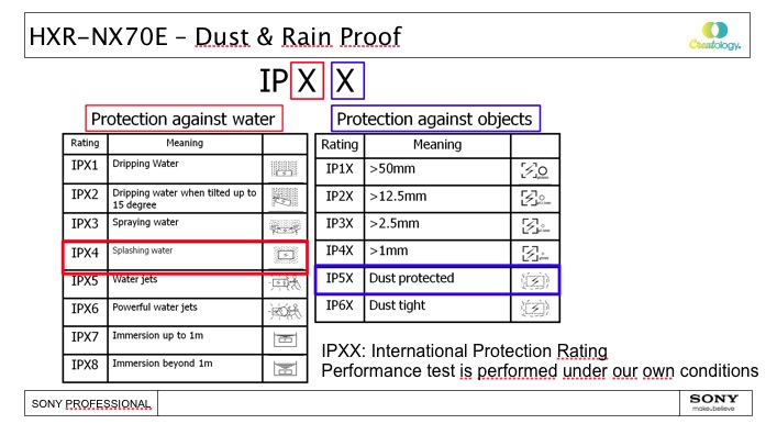

L'un des atouts du NX70 auquel un pro sera sans doute sensible est sa résistance accrue à la pluie ou à l'humidité tropicale ainsi qu'à la poussière, ce qui en fait un modèle "tropicalisé". Sa qualité d'étanchéité est donnée pour un indice IPX4 pour l'eau (attention le HXR-NX70 n'est pas étanche...) et IP5X pour l'air. On pourra se référer à ce schéma pour mieux situer le HXR-NX70. A ce sujet, visionnez donc la vidéo ci-dessus qui en dit long. Mais l'étanchéité n'est pas totale puisque le boîtier XLR (et donc la poignée auquel il est relié), n'est, lui, pas étanche, attention, tout comme le micro fourni ECM-XM1. |
