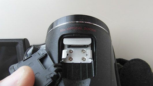

La mini-griffe porte-accessoires est présente à l'avant sous un cache. Cette mini-griffe, dite "avancée" impose d'y fixer des accessoires "propriétaires" (Canon). On peut ainsi fixer la mini-torche de 7 Watts Canon VL-5 pourvue d'un mode Auto ou encore le micro Canon DM-100 (environ 200 euros). Il est toutefois possible de recourir à un adaptateur standard tel que celui proposé par la société américaine DeMaagd Accessories.
