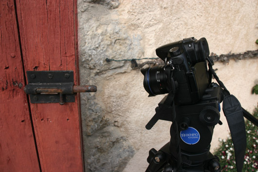

Ce qui frappe en premier, c'est la compacité et dans un moindre mesure, la légèreté de cette optique. Tellement petite d'ailleurs qu'on peut rencontrer une difficulté à enlever / déclipser l'optique, faute de prise suffisante. Mais tenez compte qu'un testeur est pressé et supporte difficilement ce qui le retarde, car il est amené à répéter les mêmes opérations plusieurs fois, ce que le photographe ne fera pas forcément dans la réalité (sauf s'il se transforme lui-même en testeur !).
Concernant la légèreté / compacité, la fiche technique le confirme : l'optique Laowa ne pèse que 170 grammes (et même 150 grammes pour la version "drone"), et mesure 55 x 50 mm seulement. A mettre en perspective des 305 grammes d'un 12-35 mm (ici en arrière-plan) pour des dimensions de 73,8 x 67,6 mm.
C'est ensuite l'ouverture à F/2.0 seulement qui attire l'attention, car elle permet de réduire le flou de bougé (il est plus facile de descendre au 1/15, voire au 1/8, sans flou). Cependant retenez que le meilleur piqué ne s'obtient pas aux plus grandes ouvertures.

Le fonctionnement de l'optique est entièrement manuel, donc sans communication avec le boîtier. Autrement dit, l'optique implique d'abandonner tous les automatismes auxquels on est éventuellement habitué. Adieu à l'asservissement de la mise au point, ouverture, vitesse et surtout stabilisation. Adieu également aux données Exif (de l'optique spécifiquement) qui renseignent le photographe lorsqu'il ausculte ses photos.
Cette manipulation 100% manuelle, déroutante au départ, n'est pas si gênante à l'usage, voire elle pourra plaire à certains adeptes du tout-manuel, d'autant que les GH4-GH5 sont justement critiqués pour leur gestion de l'Autofocus. On a donc là une occasion de contourner ce problème.
La bague de mise au point manuelle est souple mais petite, cela surprend au début mais on s'y fait. La butée est appréciable, quand on manipule des caméras actuelles à la mise au point électronique (même en manuel), on finit par oublier qu'une butée mécanique est possible !
