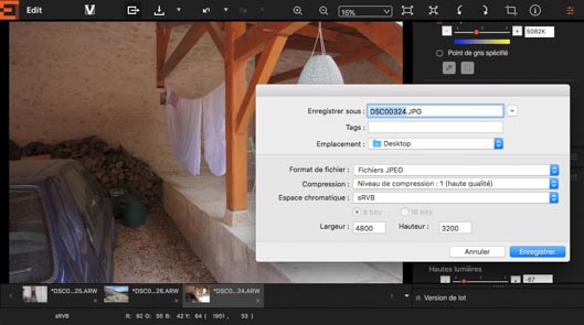

En photo, le Sony enregistre en RAW, RAW+JPEG ou JPEG et peut aller jusqu'à sa résolution maximum de 15 Mp (L) ou 7,7 Mp (M) ou 3,8 Mp (S), avec même 3 niveaux de qualité (Extra Fine, Fine, Standard). Une carte de 128 Go peut stocker 7400 images RAW.
En RAW, le fabricant exploite son nouveau processeur BIONZ X plus rapide que le prédécesseur, qui est capable de dépoter 24 images (théoriques) en Raw à la seconde ! Parmi les différents logiciels qui traitent du RAW, on recense chez Sony la suite logicielle gratuite Imaging Edge qui permet de visualiser et gérer les fichiers Sony RAW portant l'extension ARW.

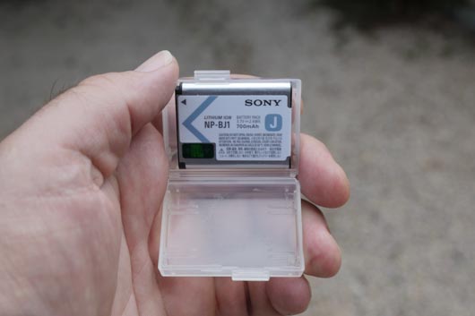

batterie
AUTONOMIE BATTERIE
Passons à l'autonomie. La batterie n'est pas la classique NP-BX1 de 1240 mAh mais la NP-BJ1 de 700 mAh seulement, ce qui fait qu'elle ne tient que peu de temps : les données sont vraiment très variables, passant de 15 à 45 minutes selon la température ambiante (?), la résolution choisie, et le contrôle ou non du smartphone. Comptez 20 à 25 minutes réelles pour être sûr. Sony annonce aussi une autonomie de 240 photos ou 60 minutes en vidéo mais c'est un temps donné en enregistrement continu. Les mauvaises langues noteront d'ailleurs que la batterie tenant peu de temps, ce n'est pas un vrai cadeau de Sony d'en offrir deux avec le pack complet, et ils auront un peu raison ! La raison de cette faible autonomie est la compacité du produit, toutefois la batterie d'une GoPro, propose 1220 mAh, presque deux fois la capacité de la Sony ! A mon avis, il faudra prévoir une 3e batterie et un chargeur autonome en plus. Les deux existent.
La charge s'effectue via l'adaptateur secteur fourni ou le câble USB avec adaptateur mural ou directement sur ordinateur. Le temps reste long : 2H 15 de temps de recharge.
batterie
Un très bon point pour finir sur ce chapitre Autonomie : l'emplacement batterie sur le côté est judicieux quand on change de batterie, sans avoir besoin de dévisser l'actioncam du mini-trépied.

imaging edge
-Le DSC-RX0 II enregistre en JPEG / RAW / RAW+JPEG. Le RAW est du ARW 2.3 Sony. Pour ouvrir un fichier d’image RAW, la suite logicielle gratuite Imaging Edge (compatible Windows / Mac) est requise. A l’aide du module Edit notamment, vous pourrez ouvrir un fichier d’image RAW, le convertir en JPEG ou TIFF, ou réajuster la balance des blancs, la saturation ou le contraste de l’image, entre autres et nombreuses possibilités !
