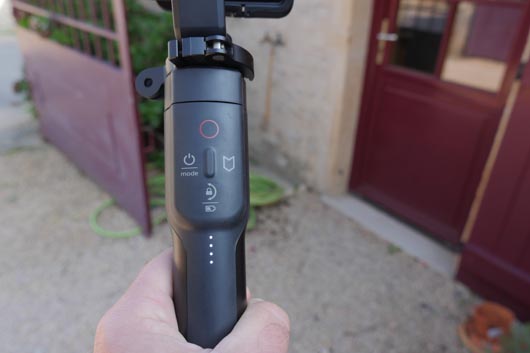

Par contre un bon point : comme chez DJI et son Mavic Pro, on peut surveiller le niveau de charge au moyen de 4 diodes lumineuses. On peut aussi visualiser l’état de charge de la batterie en appuyant sur le bouton de verrouillage de l’inclinaison.

Côté fonctionnement, un appui séquentiel sur le bouton alimentation / mode permet de changer de mode : mode vidéo au mode Photo, Photo en rafale, Photo en accéléré. Puis on lance l'enregistrement via le bouton "Shutter" (cercle rouge) du Karma Grip. On peut enfin ajouter des balises Highlight à la volée.

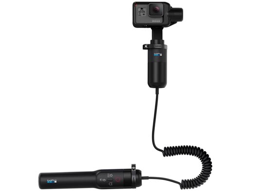

En option, le grip-stabilisateur peut être tenu à la main ou fixé sur le corps au moyen de différents accessoires. Récemment commercialisé, le Karma Grip extension câble (environ 120 euros) est l'un des plus ingénieux car il permet de désolidariser la partie stabilisateur de la partie poignée, les deux étant reliés par un cordon souple (voir vidéo promotionnelle). La poignée de 20 cm peut alors se glisser dans la poche d'un sac à dos ou être fixée sur le buste à l'aide d'un harnais supplémentaire.
