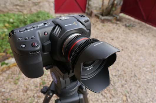

Visuellement, ce qui frappe, est que la dernière BMPCC 4K a plus d’embonpoint que la première (178,1 x 85,5 x 96 mm contre 128 x 38 x 66 mm + écran de 5'' au lieu de 3,5''). Un grip désormais bien préhensible, rapproche la BMPCC d'un appareil photo.

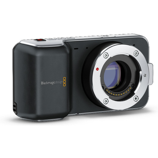

Petit flashback de 5 ans en arrière, fin 2013. L'origine de la gamme Blackmagic provient du fait que Blackmagic Design fournissait des enregistreurs vidéo et des convertisseurs HD-SDI et HDMI à leurs utilisateurs. Ils sont aussi connus pour leur logiciel de montage-étalonnage fameux, DaVinci Resolve, qui est d'ailleurs offert en version Studio avec clé d’activation s'il vous plaît. Avec une pareille maîtrise du flux vidéo, la marque n'est pas partie de zéro et a pu ajouter un capteur, et une électronique pouvant prétendre à aborder le marché professionnel des caméras. L'originalité du design de ces caméras a fait le reste tout en rassurant la future clientèle avec des standards de compression connus et une connectique conventionnelle.
La "Pocket Cinema Camera" qui a débarqué sur le marché en 2014 disposait d'un capteur dit "Super16" (12 x 7 mm), une monture micro 4/3 pour un prix de 1000 euros boîtier nu. Son capteur certes en M43 mais petit, engendrait un crop très important et le 4K lui était encore inconnu. Malgré tout elle enregistrait en ProRes 4:2:2 10 bits, ce qui était assez remarquable à l'époque.
La nouvelle Blackmagic Pocket Cinema Camera 4K vaut un peu plus cher : 1175€ HT, soit environ 1375€ TTC, ce qui la compare au prix d'un GH4 nu à sa sortie. Mais elle est cette fois en 4K (4K DCI et UHD) et revendique une fréquence d’images maxi de 60 images par seconde, et en HD de 120 ips, moyennant un crop factor. L’enregistrement est prévu en 10 bits en ProRes et en 12 bits en RAW (voire plus loin). Attention aux débits qui s'étoffent en conséquence jusqu'à 272 Mbps.
Le design a été renouvelé avec des courbes plus marquées, une allure plus "agressive" et un revêtement en fibre de carbone et en polycarbonate.

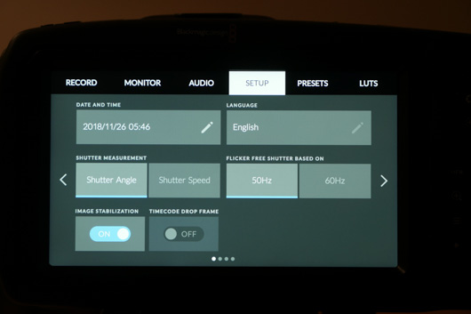

stabilisation
Le regret qui perdure est l'absence de stabilisation du capteur, on ne peut donc compter que sur une stabilisation de l'optique (quand elle existe) ou une stabilisation mécanique genre Gimbal ou Rig ou bien sûr des vues sur trépied. Cela rend le concept de la Blackmagic Pocket ambivalent : est-elle vraiment une caméra mobile compacte conçue pour être tenue en caméra portée ? Blackmagic pourra répondre que son logiciel DaVinci dispose d'un excellent stabilisateur de recadrage, ce qui semble vrai.
A contrario, dire que la stabilisation de l'optique ne fonctionne pas du tout, serait exagéré. Elle fonctionne bien avec les optiques compatibles dotée de la stabilisation d'images IS. Elle implique dans ce cas d'activer la stabilisation dans le Menu de la Blackmagic pour qu'il la prenne en compte et dans le même temps, d'activer la stabilisation sur l'optique. Avec et sans stabilisation, on voit la différence comme en attestent nos fichiers-tests.

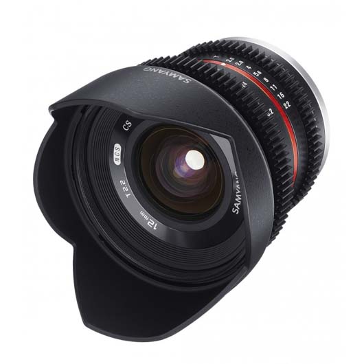

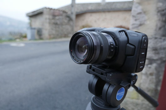

Souvent le nerf de la guerre... L'optique se fixe facilement avec les repères d'alignement, pas de souci. Le choix de la bonne optique est vaste. On peut fixer une monture micro 4/3 comme le zoom grand-angle Lumix 12-35 mm que j'ai reçu pour test. Mais les optiques existantes à ce format sont devenues nombreuses. En effet, en 4 ans, le format 4/3 s'est considérablement étendu avec ses boîtiers tête de file (GH5, GX8...), et la panoplie d'optiques chez Panasonic et Olympus (Zuiko), mais également les listes bien fournies chez d'autres fabricants d'optiques, sud-coréens (Samyang et sa gamme standard ou Xeen / Rokinon, Nokton), chinois (Laowa) ou même autrichiens (Voigtlander...), s'est considérablement allongée, sans compter les optiques avec adaptateur.
samynag T2.2
On peut aussi monter un objectif à monture EF (Canon) en version Photo ou Cinéma ou PL Super35 (version Cinéma). Relative unanimité également sur les performances du Sigma Objectif 18-35 mm ouvrant de façon constante à f/1,8. C'est l'objectif idéal en faible lumière mais il vaut vraiment son prix à environ 750 euros.
Beaucoup associent le Sigma 18-35mm à l'onéreux adaptateur Metabones Speedbooster (ou à son concurrent low cost Viltrox EF-M2), ce qui permet d'augmenter l'angle de champ de x0,71, soit environ 24 mm. Côté dynamique, on gagne même 1 Stop.
Samynag blackmagic
Côté choix de focales, l'équilibre entre l'optique et le boîtier est moins un problème que sur le premier Pocket, plus chétif. Ici, la BBMPCC 4K étant plus joufflue, on peut s'autoriser des optiques un peu plus lourdes. Toutefois, retenez qu'il s'agit tout de même d'une caméra Pocket !
Par ailleurs, seuls certains objectifs répondront à la commande d'autofocus ou de stabilisation. Beaucoup d'optiques "contraignent" ainsi à une mise au point manuelle, une expo manuelle ou à une stabilisation physique (Gimbal, trépied, très grand-angle...). C'est ce que j'ai fait avec un peu de difficulté avec la très bonne optique MFT Samyang 12mm f/2.2 Mais la contrainte sur ce type de produit devient souvent le choix du pro justement ! On s'éloigne un peu de la logique d'un GH5 / GH5s ou d'un Sony A7 III qui cherchent au contraire à parfaire l'Autofocus et proposent d'ailleurs des Menus à rallonge concernant les réglages Autofocus (zones, vitesse de réaction, type d'AF, etc.) !
Bokk BMPCC 4K
Ces considérations étant faites, l'optique est souvent une affaire très personnelle et il est difficile de conseiller une optique universelle qui convienne à chacun. Certains ne jurent que par l'ouverture pour favoriser la sensibilité et les bokehs, d'autres par la focale obtenue en tenant compte du crop, quelques-uns veulent à tout prix un zoom, d'autres enfin sont séduits par la qualité du caillou ou encore le prix attractif. N'oubliez pas le crop factor de 1,9x ou utilisez un adaptateur SpeedBooster Metabones ou équivalent.

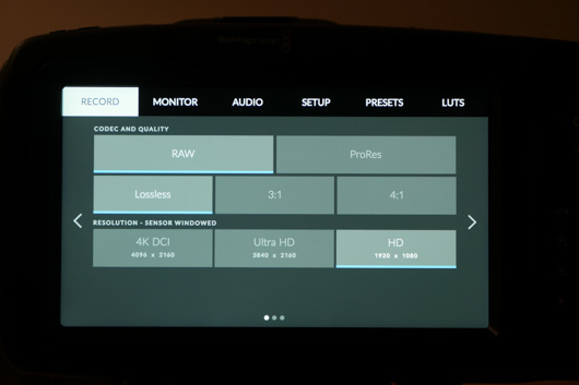

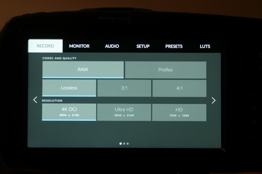

La BMPCC 4K offre un 1er niveau de choix qui propose deux familles distinctes de codecs, en ProRes (10 bits), ou en RAW (12 bits). Pas de H.264 ici.
En choisissant le ProRes, vous choisissez le format le plus simple, en tout cas le plus "prêt-à-l'emploi" avec un contraste et une saturation déjà définie si vous ne touchez à aucune option de mode (voir plus loin). Les principaux logiciels de montage habituels savent monter, et étalonner ce type de fichiers vidéos sans souci, même si le ProRes est plus labellisé "Final Cut Pro". C'est un format confortable à monter mais aussi plus léger (toutes proportions gardées) en comparaison du RAW. La qualité est excellente.
Le 2e niveau de choix se matérialise par le fait que vous pouvez choisir entre du ProRes 422 HQ (entre 110 et 117 Mbps en 4K ou UHD, 27,5 Mbps en FullHD). Mais comme le mode HQ est très gourmand, vous pouvez aussi réduire le débit avec le ProRes 422 (18 à 78 Mbps) ou encore le ProRes LT (12 à 54 Mbps). Vous disposez même du mode ProRes Proxy (entre 5,6 Mbps et 24 Mbps) pour alléger ces fichiers survitaminés.
FullHD
Une logique un peu différente s'applique pour l'autre choix plus compliqué, le RAW, qui se compose de 3 débits possibles fréquents chez Blackmagic :
-RAW Lossless (c'est le plus lourd, entre 66 à 272 Mbps !). Dans ce format, il n'existe aucune perte de détail mais malgré le nom, il existe tout de même une compression dite "douce".
-RAW CinemaDNG 3.1 (32 à 129 Mbps) qui est un format compressé, quelques détails dans l'image peuvent être perdus, mais très peu.
-et le moins lourd si l'on peut dire, le RAW CinemaDNG 4.1 (24 à 97 Mbps) qui est plus compressé que le 3.1. La qualité reste très bonne bien sûr.

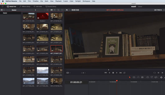

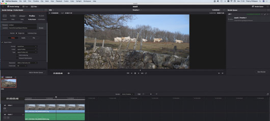

En choisissant d'enregistrer en RAW, vous obtenez une suite d'images DNG qu'il faut traiter avec un "dérawtiseur" tel que celui intégré au logiciel DaVinci Resolve ou un autre. Pour sa part, l'audio est traité en WAV.

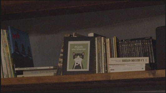

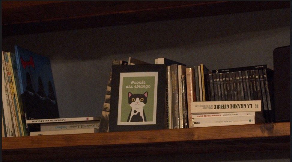

Rappelons que les données RAW conservent des informations visuelles venant directement du capteur pour que l'étalonnage en exploite toute la richesse colorimétrique. Le RAW est un format brut, ce qui signifie dénué de traitement mais il n'est pas forcément sans perte, sauf s'il s'appelle sans perte. Pour tout compliquer, les marketeurs appellent "RAW vidéo" un peu et n'importe quoi, ce qui rend le décryptage difficile du vrai signal auquel on a affaire.

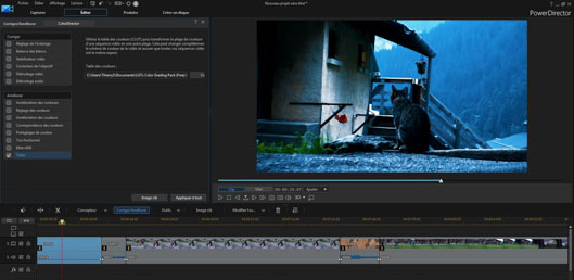

L'image enregistrée est donc "Flat" (plate) avec une forte dessaturation, ce qui sera rattrapé à l'étalonnage.... et bien sûr pour cela, Blackmagic pousse en avant son logiciel DaVinci Resolve... jusqu'au point de l'offrir avec la BM Pocket 4K !

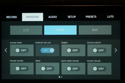

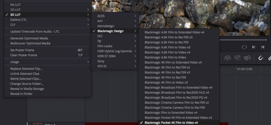

Sans attendre la phase de post-production / étalonnage, on peut prévisualiser sur l’écran tactile et sur la sortie HDMI en utilisant une LUT conçue pour simuler un contraste standard. Ces affichages de LUTS sont très pratiques pour visualiser le résultat. On retrouve sur DaVinci Resolve les LUTS Blackmagics qu'on peut appliquer d'entrée de jeu dans la bibliothèque de medias. Mais Blackmagic va plus loin en donnant la possibilité d'importer des LUTS depuis le site Blackmagic ou d'autres sites.
Précisons enfin que la caméra ne fait donc pas en interne les corrections, mais il existe certains réglages internes (valables en ProRes uniquement) comme celui du paramètre Detail Sharpening qui améliore la netteté des images de la BBMPCC 4K. Lorsque ce paramètre est activé, on peut augmenter ou diminuer le niveau de netteté en sélectionnant Default, Medium ou High.

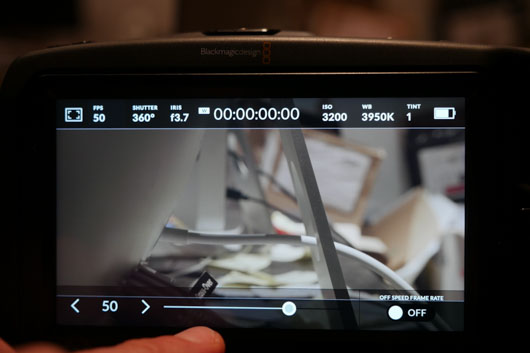

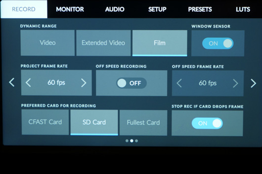

Blackmagic a aussi levé une limitation de sa précédente Pocket, la fréquence d'image qui plafonnait à 30 fps. Désormais la fréquence d'image varie de 24 à 60 ips en 8 fréquences au total. Un net progrès.
Selon les combinatoires, la mention Sensor windowed peut s'afficher et se matérialise par la lettre W. Très mal expliqué, ce mode Window a pour but d'exploiter uniquement la quantité nécessaire de pixels pour le format vidéo sélectionné plutôt que de redimensionner les images en utilisant l'intégralité du capteur. On retrouve ce même mode Window en UltraHD, mais sans crop, sauf en FullHD si on choisit le mode Window. Liberté vous est donnée toutefois de désactiver le mode Window sauf en 120p où c'est impossible.
En FullHD justement, la caméra sait aussi enregistrer jusqu'en 120 fps en 1080p (uniquement), de quoi générer d’agréables ralentis, mais du coup très recadrés. En effet, on passe dans ce cas en mode Window au maximum de ce que peut donner le capteur, c'est à dire avec un recadrage 2x du centre de l'image.
Bref, étant donné cette grande variété de formats et de niveaux de compression en interne, en soi, inutile de recourir à un enregistreur externe, les Cinema Camera peuvent s'en dispenser dans l'absolu, c'est d'ailleurs l'un des forces des caméras Blackmagic. Mais pour différentes raisons, on peut avoir besoin d'un Ninja Atomos ou d'un Video Assist de Blackmagic. Dans ce cas, la BMPCC et tout de même conçue pour cela via sa sortie USB-C ou HDMI.

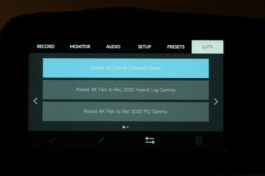

BMPCC
La Blackmagic Pocket 4K propose un 3e niveau de choix pour le format ProRes spécifiquement, avec 3 options de Gamma (Video, Extended Video, Film) qui joue donc sur la courbe logarithmique de l'image, autrement dit la dynamique du signal vidéo.
-Soit on choisit la courbe classique (Vidéo), qui est celle du REC709, sans besoins majeurs de traitement en post-production. C'est un Gamma prêt-à-l'emploi, c'est très pratique.
-Soit on sélectionne une courbe proposant la "meilleure" courbe dynamique (Film), tout en diminuant les hautes lumières, talon d'Achille de la vidéo. L'utilisation de cette courbe implique un traitement obligatoire en étalonnage puisque l'image est dessaturée.
-Soit enfin on tente une solution intermédiaire (Extended Video) qui modifie le contraste et offre une plage dynamique supérieure à celle du réglage Vidéo.
Rappel, ces choix ne sont pas disponibles en RAW qui est en Gamma Film.

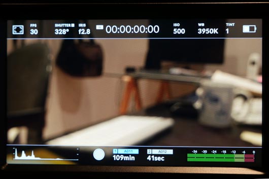

Notez qu'un indicateur de perte d'images (sous la forme d'un point d'exclamation) évite de poursuivre une séquence si des frames ont été mal enregistrées.

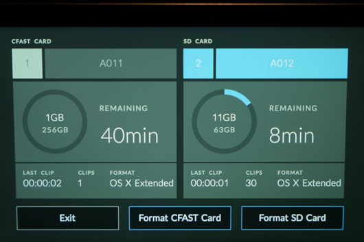

carts BMPCC

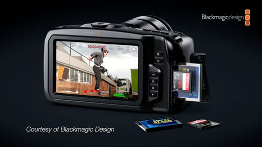

La Blackmagic Pocket Cinema Camera 4K enregistre sur carte SDHC / SDXC ou CFast 2.0 sur 2 logements distincts. La précédente mouture ne disposait que d'un seul slot. C'est une évolution logique face aux besoins actuels en matière de cartes mémoire, étant donné la "gourmandise" de certains codecs.
Notez qu'on peut paramétrer la carte préférentiellement utilisée lorsque les deux sont insérées. Un lecteur dédié CFast 2.0 sera requis si vous utilisez ce type de carte. On en trouve autour de 40€.
carts

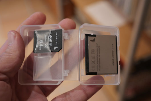

D'après les informations communiquées par Blackmagic, la carte SD se destine au 2K en RAW ou sans souci, à l'UHD ou au 4K DCI en ProRes. En dehors de ces formats, par exemple pour du 4K en RAW, la carte SD ne conviendra pas en théorie. Par ailleurs, une carte SD UHS-II est préférable, par chance elles deviennent courantes aujourd'hui étant donné la propension des hauts débits proposés par certaines caméras. Mais on peut aussi enregistrer sur carte UHS-I selon le débit. On pourra se référer à la liste officielle des cartes préconisées par le fabricant mais je la trouve bien restrictive, se limitant à Sony, Toshiba et Wise. Certes, ce sont juste des recommandations en fonction de ce qui a été testé.
J'ai utilisé pour ma part les cartes (optionnelles) fournies par Blackmagic : une carte Angelbird CFast AV Pro CF de 256 Go et une carte SD Angelbird AV Pro SD UHS II U3 de 64 Go. J'ai aussi mis à profit mes propres cartes dont 2 Lexar SDXC UHS-II U3 de 64 Go et 32 Go données pour 150 MB/s.
Bien connue chez Canon entre autres, la CFast 2.0 sera privilégiée à titre d'enregistrement "secure" étant donné la réputation de ces cartes et leur débit élevé. C'est elle (seule, d'après BM) qui permet d'encaisser les débits de l'enregistrement 4K RAW en 60p en interne. Mais ces cartes sont chères : comptez environ 200 euros la carte SanDisk Extreme Pro CFast 2.0 64 Go ! Sandisk fait partie des 7 fabricants recommandés sur la liste officielle de Blackmagic.

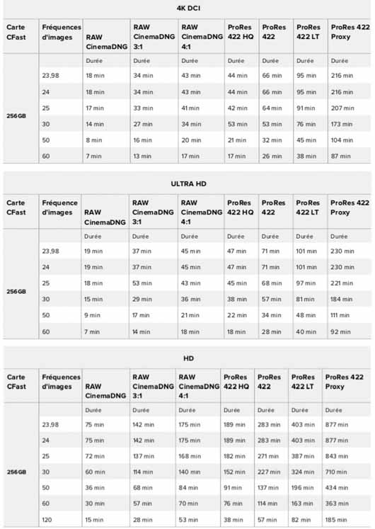

BMPCC durée carts

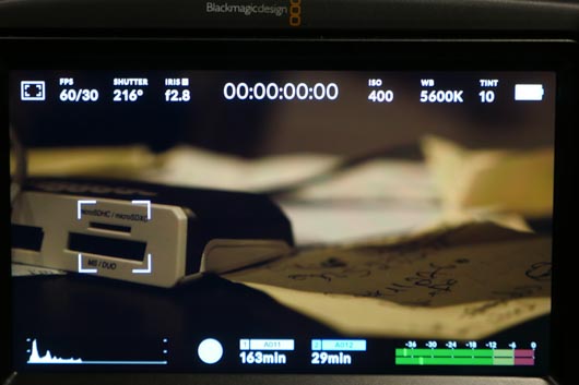

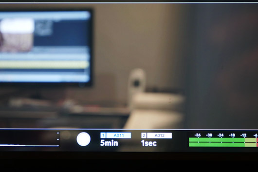

Notez qu'à tout moment, l'écran vous renseigne en temps réel sur la quantité de minutes restantes. Et c'est bien utile car selon la qualité de compression choisie, le nombre de minutes restantes est très variable.
BMPCC tableau
Attention à l'autonomie d'enregistrement, assez courte, voire très courte selon les cas étant donné les codecs et débits utilisés. Le tableau ci-dessus est valable pour la CFast comme pour la SD. On voit qu'on atteint vite l'épuisement d'une carte de 256 Go, excepté en FullHD où la marge de manoeuvre est encore grande. C'est un élément très important à prendre en considération, peut-être le plus important même, particulièrement en UHD et en 4K...

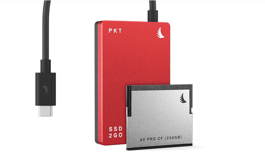

BMPCC SSD
Cependant pour un usage plus vorace (débat, concert, etc.), il est facile - via la sortie USB-C haute vitesse - de coupler la BMPCC à un disque flash USB-C comme le SSD2GO PKT. Compatible avec la Blackmagic Pocket 4K et fourni avec 2 cordons (type-A + type-C), ce SSD peut stocker 512 Go ou même 2 TB. Sa vitesse d'écriture est de 480 à 500 MB/s. Vous pouvez aussi choisir des disques SSD plus connus d'autres marques comme le T5 de Samsung, le My Passport SSD de Western Digital ou encore ceux proposés par GTech. Des bas pris existent aussi dans les SSD.
Grâce à ces disques rapides et à leur capacité de stockage élevée, vous pouvez incontestablement enregistrer sur de plus longues périodes, pour un coût modique, inférieurs à ceux d'une carte. Bien sûr, cela suppose une perte en mobilité avec ce "fil à la patte", à moins que vous parveniez (ce n'est pas impossible) de fixer le SSD et son raccordement tout en filmant.
L'enregistrement sur SSD est-il compliqué ? Heureusement, non. Une fois le câble USB-C connecté, la Pocket 4K enregistre directement sur le SSD en court-circuitant automatiquement la carte SD. Puis après usage, vous changez de cordon pour relier le SSD à l'ordinateur de montage.
La seule étape préalable est de formater le disque externe à la norme Exfat pour pourvoir enregistrer de longues durées si besoin.
Attention enfin aux autre disques SSD "de bureau" : ils ne sont pas forcément conçus pour enregistrer du RAW ou du 4K DCI.
Kit SSD
Notez qu'un kit (inclus pour notre test) est donc proposé par AngelBird. Nommé AngelBird Match Pack, il contient une carte CFast de 256 Go, un mini-SSD externe SSD2GO PKT 512 GB et deux câbles, un type-A et un câble type-C.

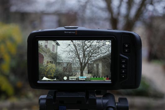

Ecran
écran

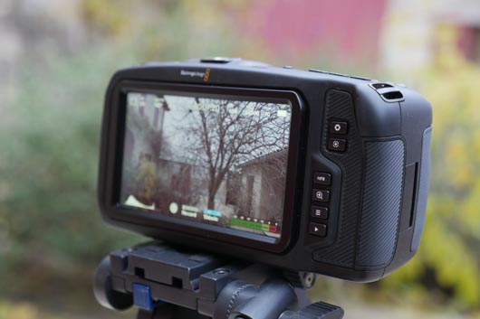

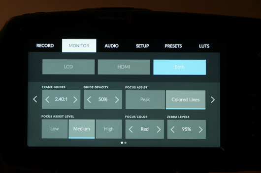

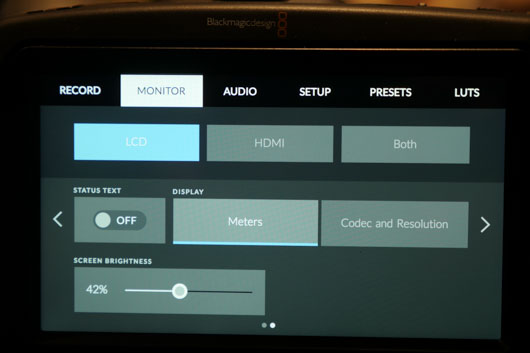

Le concept de la Pocket 4K est particulier puisque c'est une caméra avec grand écran mais sans viseur. Le grand écran signe plutôt les appareils pros mais le manque de viseur est plutôt la caractéristique des produits grands-publics ! Plus embêtant, même les reflex et les bridges pros ont un viseur, faut-il le rappeler ? Alors Blackmagic compense par l'un des écrans-caméras les plus grands du marché : diagonale 5'' (12,7 cm !). Même en proportion de la précédente Pocket qui disposait d'un écran 3,5'', l'écran 5'' paraît géant. Il produit même un effet "psychologique" valorisant davantage les images que vous filmez, il faudra vous en méfier parfois. Un cadre moyennement intéressant paraît plus beau qu'il n'est en réalité sur ce type d'écran !
Malgré tout, en cas de fort ensoleillement, l'écran reste difficile à distinguer. Et le viseur fait défaut, on tourne en rond... C'est pourquoi Blackmagic laisse une grande latitude pour ajuster la luminosité de l'écran aux conditions ambiantes. C'est le réglage nommé Screen Brightness et exprimé en pourcentage. Je n'ai pas bénéficié d'un très fort ensoleillement durant cet épisode hivernal, il faudra étudier le rendu avec une lumière d'été.
BMPCC affichag

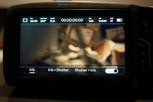

Autre amélioration, cet écran de résolution 1920 x 1080 est désormais tactile (comme sur les Ursa Mini) de type capacitif, une fonctionnalité devenue indispensable en 2018 à l'ère des smartphones. La Lecture des images et l'Autofocus s'en trouve grandement facilitée mais aussi et surtout, tous les principaux réglages (comme le zébra, fps, shutter, iris, iso, wb, Tint, batterie, audio, etc), ont un accès direct depuis l'écran et c'est fort rapide pour changer un réglage désormais. Un curseur sur écran permet de modifier le réglage, Blackmagic a généralisé ça, c'est simple, rapide et efficace. Notez au passage qu'avec un mouvement vertical de la main sur l'écran, on affiche ou fait disparaître les menus de l'écran. Et avec un mouvement latéral, on accède aux infos "Clips / Project" c’est à dire au "Clap numérique" qui permet d'ajouter rapidement des métadonnées.
On apprécie aussi l'affichage semi-transparent.

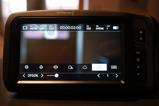

L'affichage des profils colorimétriques s'effectue également sur écran, ce qui permet de faciliter le tournage en RAW.
Pas de viseur donc "évidemment". Zacuto proposait, sur la précédente Pocket, un viseur adaptateur, le Z-Finder (environ 150 euros), à positionner sur l'écran. Je n'ai trouvé pour l'instant de comparable.
écran
Plus embêtant, l'écran n'est toujours pas orientable, ce n'est pas dans la philosophie de Blackmagic apparemment. Pourtant le GH5 ou le Sony A7 III disposent bien d'un écran sur charnière ? Conséquence, les cadrages peuvent s'avérer malaisés, surtout en contreplongée.

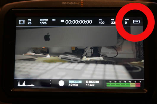

Blackmagic se contente de livrer, derrière une trappe, une alimentation 12V à brancher pour recharger la batterie, sans chargeur associé (BM nou en avait fourni un optionnel). Par ailleurs, il n'y a qu'une batterie fournie, ce qui va s'avérer redoutablement insuffisant ! On comprend là que le prix attractif de la Blackmagic s'explique aussi par l'absence de tout "superflu".

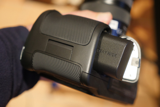

Blackmagic a opté pour la batterie classique Canon LP-E6 de 2000 mAh 7,4V plutôt que la Nikon EN-EL20 du modèle précédent. Attention, il s'agit impérativement de la LP-E6 et non de la LP-6N qui est incompatible. Et le prix de la LP-E6 est très variable d'un site à l'autre (du simple au double). Elle se loge dans la poignée. Cette batterie est (toujours !) fortement limitée en autonomie puisqu'elle dure en théorie 60 minutes à 24 i/s d'après les données constructeur, mais bien moins en réalité (30 minutes environ) et avec bien des désagréments. Quelques explications s'imposent...
Une première explication de la faible autonomie est que la batterie est limitée à 2000 mAh, ce qui n'est pas une capacité exceptionnelle compte tenu de la consommation du grand écran 5''. Attention d'ailleurs à la luminosité de l'écran : s'il est réglé sur un niveau très clair, la consommation augmente.
La batterie subit par ailleurs un processeur vidéo lui-même gourmand compte tenu de ses performances. On peut aussi incriminer les moteurs de l'objectif (Autofocus, Iris...) lorsque l'optique est en capacité de dialoguer avec le boîtier. Ou le choix du codec bien évidemment. A priori, plus le codec a besoin d'énergie, moins l'autonomie est grande.
Pour ne rien arranger, comme sur la précédente Pocket, l'autonomie annoncée est erratique, c'est à dire que lorsqu'elle approche du seuil limite des 20%, elle chute brutalement, en éteignant l'appareil d'autorité (séquence fichue !), puis "ressuscite" un moment en offrant la visualisation de l'écran, pour finalement s'écrouler avant même d'avoir lancé le moindre enregistrement. Une fois posée sur le chargeur, l'autonomie annonce bien 20% restants à chaque fois !? C'est vraiment bizarre, et ce, d'autant plus que j'ai utilisé la batterie fournie par Blackmagic et non une batterie générique, et que je l'ai rechargée à fond à chaque fois. Idem avec une batterie Canon achetée dans le commerce.
On retrouve ce chiffre de 20% décrit dans la notice, comme celui d'un palier à partir duquel effectivement, l'icône de la batterie s'allume en rouge, ce qui est peu conventionnel, le témoin de batterie s'allumant généralement au-dessous de 5% ou 10%. Mais surtout, d'après mes constatations, un fois ce seuil atteint, la caméra ne parvient plus à fonctionner. Je n'ai jamais vu de système aussi capricieux, excepté sur les drones, mais c'est pour des raisons de sécurité bien compréhensibles. J'ai eu l'impression que la batterie, au-delà d'une certaine température, chauffait trop et que cela pourrait expliquer la faible autonomie lorsqu'on filme en enregistrement continu ou que l'on reste longtemps en standby. C'est difficile à mesurer scientifiquement mais j'ai eu l'impression qu'en filmant par grand froid en extérieur, et en prenant soin d'éteindre à chaque fois entre chaque prise, j'ai tenu plus longtemps.
C'était déjà la Talon d'Achille de la première Pocket de Blackmagic. Alors bien sûr, on peut acquérir plusieurs batteries LP-E6 au prix tournant autour de 40 euros, hors frais de port. On réduit un peu le prix avec les batteries génériques mais la prudence s'impose selon la protection mise en place par le fabricant, et l'origine des batteries, très diverse.

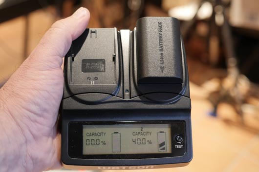

Pour finir, sur une bonne nouvelle tout de même : il existe un chargeur autonome optionnelle De marque Watson, il comprend deux logements, et s'avère très pratique. On peut charger aussi via l'USB-C mais la charge est plus lente.

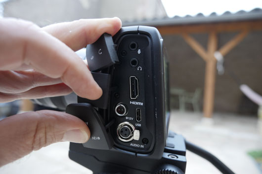

Hormis l'absence d'une sortie SDI, que les pros peuvent regretter, la connectique de la nouvelle BMPCC est assez complète. Elle est masquée derrière trois compartiments en caoutchouc (parfois difficiles à repositionner), et se compose désormais d'un connecteur USB-C (pour relier un SSD par exemple), d'une vraie sortie HDMI, d'une sortie casque (mini-jack stéréo 3,5 mm) et d'une entrée micro (mini-jack stéréo 3,5 mm). On recense aussi une prise alimentation et une entrée mini-XLR. L'entrée mini-XLR est nouvelle, elle faisait défaut à la première version. Le cordon de raccordement mini-XLR-XLR (environ 30€) est disponible en option sur le site de Blackmagic qui vous renvoie vers les revendeurs de votre pays.
Notez enfin que le connecteur HDMI peut acheminer un flux vidéo 4:2:2 10 bits avec ou sans les informations de l’écran.

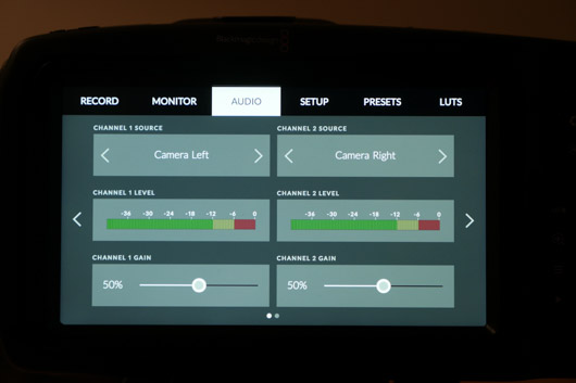

Le Menu audio permet de paramétrer le canal adéquat parmi tous ceux proposés, de régler et visualiser les niveaux sonores. Optez plutôt pour la Source "Caméra mono" plutôt que Camera Left / Right. Cela dit, les ingénieurs du son enregistrent souvent un son faible et le boostent ensuite en post-sonorisation.
Des Vumètres standards colorés s'affichent aussi sur l'écran de contrôle en direct lorsqu'on filme. Les indicateurs de crête audio affichent les niveaux audio pour les canaux 1 et 2 aussi bien lors de l'utilisation du micro interne que lorsqu'une source externe est connectée.

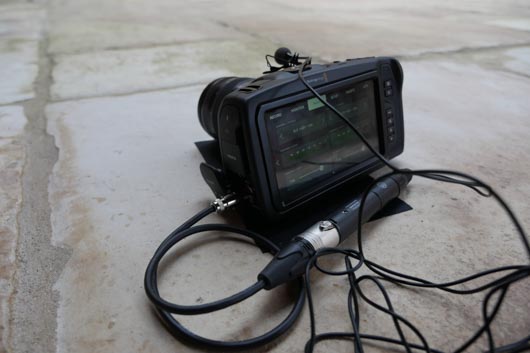

Si votre intention est plutôt d'utiliser un micro externe, la Pocket est pourvue d'un mini-jack audio 3,5 mm connectable sur le côté. L'absence de griffe désarçonne quand on est coutumier des reflex et caméras grands-publics. Elle peut être compensée en fixant une cage sur laquelle on montera un micro ou en plaçant le micro sur un trépied.
Par ailleurs, la Blackmagic Pocket répond au cahier des charges d'un enregistreur pro avec une entrée XLR avec alimentation fantôme qui faisait défaut à la Pocket 1re génération. Il s'agit plus exactement d'un unique connecteur mini-XLR, l'emplacement d'une XLR standard ayant semblé impossible à caser.
BMPCC 4K XLR
Le cordon de raccordement mini-XLR-XLR est malheureusement à se procurer. Comptez 35 euros chez un spécialiste audio bien connu. Un coût supplémentaire mais c'est mieux que d'être privé de la faculté de connecter un micro XLR. L'alimentation Phantom, si elle fait défaut (cas avec un micro-cravate), est à activer dans le menu.
Comme en attestent nos fichiers audio, la qualité du rendu sonore est excellente en XLR mais faute d'ampli interne, boostez suffisamment les niveaux pour écrêter un minimum. Pour ma part, j'ai fait des tests concluants avec des niveaux autour de 80%.
Notez pour finir que les bruits de manipulation ne semblent guère captés par les micros, et que les niveaux du haut-parleur comme du casque sont ajustables.

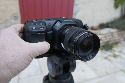

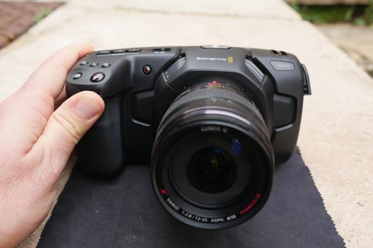

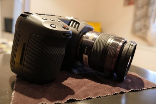

La caméra fait son poids. Elle reste légère, mais pas poids plume comme l'était la première Pocket. Le poids est de 722 grammes nu, c'est plus du double du prédécesseur (355 grammes) et c'est même un peu plus lourd qu'un GH5 (77 grammes de plus). Du coup, l'objectif compte moins dans le poids global en caméra portée, "déséquilibre" ressenti qui était marquant sur la première Pocket. En effet, l'objectif, quel qu'il soit, avait tendance à piquer du nez et nécessitait un certain effort du poignet pour le maintenir en caméra portée.
L'aspect de la nouvelle BMPCC 4K fait un peu "plastoc" par rapport à un appareil photo type Eos 5D ou Nikon D800 mais le design est épuré et les pièces de l'appareil bien usinées. Conçu en partie en fibre de carbone et en polycarbonate, le boîtier de cette BMPCC est annoncé comme résistant et léger, ce qui la protégerait des coups et des chocs. Mais pas des intempéries, Blackmagic l'aurait promu sinon !
BMPCC

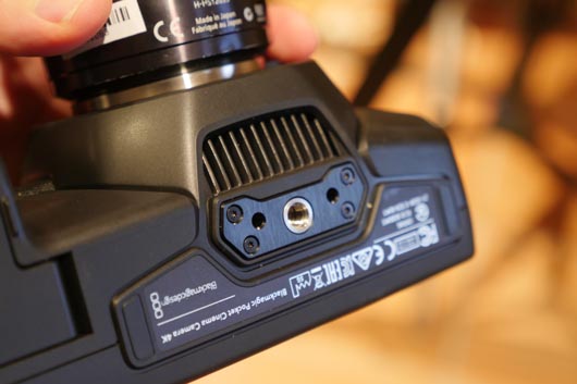

La caméra penche toujours vers le bas, la base de l'objectif qui est associé à la Pocket servant même de second point d'appui.
Selon l'optique montée, la caméra pèse ainsi entre 750 et 1,3 kilo en moyenne, voire beaucoup plus évidemment si on adjoint des optiques plus lourdes. Avec l'une des optiques du test (le 12-35mm), on atteint 1,13 kilos, un poids raisonnable. La Pocket continue à se prendre en mains comme un gros APN ou (la comparaison va faire hurler les Geeks !) comme une tablette avec laquelle on prendrait une photo, ce qui perturbe un peu au début. Une cage, surplombée éventuellement d'une poignée, s'imposera pour une meilleure prise en mains.
BMPCC

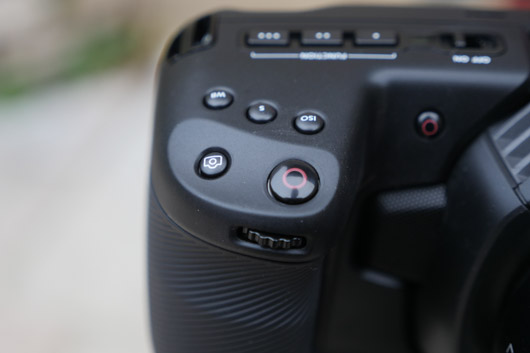

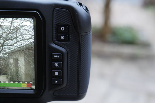

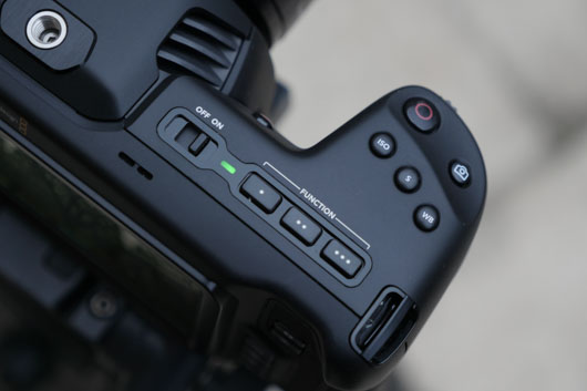

La prise en main conviendra probablement aux photographes car le déclencheur principal (il y en a 2 autres) tombe agréablement sous l'index.
L'accès aux réglages se rapproche aussi petit à petit de ce que l'on connaît sur un appareil photo (type GH5 ou Sony A7), c'est à dire un boîtier garni de plusieurs raccourcis (plusieurs touches Fn) qui permettent d'accéder directement aux réglages. La philosophie de Blackmagic s'en rapproche doucement contrairement à la précédente Pocket.
réglags
Désormais beaucoup de réglages s'opèrent physiquement et sont faciles d'accès. D'une part, plusieurs boutons sur la poignée offrent un accès rapide aux fonctions telles que le démarrage/l’arrêt de l’enregistrement, le bouton Photo (qui possède son propre déclencheur, enfin !), le réglage des ISO, l’obturateur, l’ouverture, la balance des blancs et la mise en marche. On règle si besoin via une molette qui tombe naturellement sous l'index.

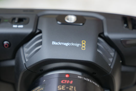

Un déclencheur d'enregistrement supplémentaire, situé sur la face avant, à droite de l'objectif, fait son apparition. Son but premier : auto-enregistrer ! Mais vous en aurez peut-être un autre usage... Sans oublier un 3e déclencheur (celui qu'on préfère) qui est tactile, juste à droite des indicateurs de durée restante de carte. L'emplacement n'est pas anodin notamment si vous fixez la BMPCC 4K sur un stabilisateur type Zhiyun Crane ou autre, car l'écran est souvent l'élément le plus facile d'accès, sans contorsion.
Au sujet des déclencheurs, signalons 2 choses :
A003
-que la BMPCC 4K sait prendre des photos, si si... :) Ce n'est pas du tout sa vocation mais on obtient des vues fixes en 4K probantes. Ne demandez rien de plus, la BMPCC n'étant pas du tout un appareil photo, notamment en termes d'Autofocus ou d'Exposition, etc.
-quand on est dans le Menu, on ne sort pas du Menu en appuyant légèrement d'un coup bref sur le déclencheur, comme avec la plupart des boîtiers photo (en tout les GH4 / GH5, Sony...). Car dans ce cas, la Blackmagic... enregistre directement sans prévenir ! Je me suis fait prendre au piège 100 fois (!). Pour sortir du menu, il faut rappuyer sur le menu. Bon je vous rassure, une fois que vous aurez constaté que vos rushs comportent 100 départs de plans qui ne servent à rien, vous allez corriger votre "mauvais" réflexe. Mais c'est un défaut très bête et pas très pro de la Pocket 4K...
touches
A côté de l'interrupteur On / Off, on dispose par ailleurs de 3 touches "Function" F1, F2, F3, servant à assigner les fonctions qui vous sont le plus utiles, sorte de raccourci supplémentaire si vous préférez. Ca va même un peu plus loin puisque vous appelez des Presets, qui vous permettent d'assigner un paramètre mais aussi sa valeur.
à l'avant BMPCC
A l'avant, d'autres boutons tombent bien sous la main, tels que l'accès à l'Autofocus et l'Iris d'une part, et d'autre part, le mode HFR, la Loupe, le Menu (touche que l'on utilise fréquemment) ou la Lecture. Et la texture des boutons a été franchement améliorée au toucher pour éviter des erreurs et offrir un certain "plaisir" de manipulation, même si on peut les confondre parfois en aveugle.
De plus, comme l'écran est tactile (le modèle de 2014 ne l'était pas), on bénéficie de nombreux accès directs depuis l'écran... ! On retrouve pareille interface sur le moniteur de terrain Video Assist que nous avions testé.
BMPCC
L'accès aux menus reste limpide et très ergonomique, reprenant en fait le Menu des autres Blackmagic. Les habitués de la marque ne seront pas dépaysés. Un signe qui ne trompe pas : après un petit temps d'habituation, on se dirige très rapidement vers le menu qu'il faut sélectionner pour retrouver un réglage donné. Les fonctions ne sont pas trop nombreuses. Malgré tout, les réglages essentiels sont présents : réglages du caméscope, réglages audio, format d'enregistrement, LUTS, et réglages d'écran. On peut même sauvegarder et charger les préréglages de la caméra !

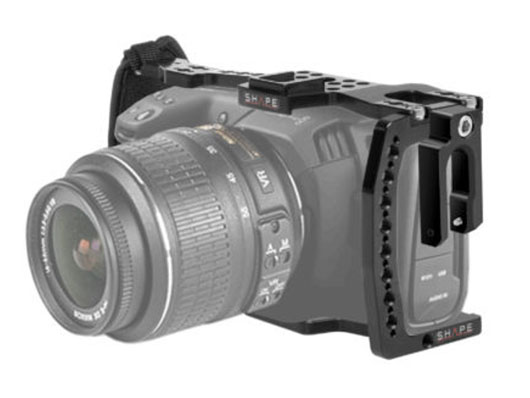

SHAPE CBM4K cage pour Blackmagic Pocket 4K. Environ 220 euros
On notera la présence de deux pas de vis de type "pas de vis Kodak", un au-dessous et un autre... au-dessus pour y fixer une cage ou un rig comme le Smallrig qui sert incontestablement de meilleure préhension car la prise en mains de la BMPCC reste délicate, ou à partir de laquelle on pourra accrocher d'autres éléments comme une poignée ou un micro.
BMPCC
Pour ce qui concerne le pas de vis inférieur, il est plus classique mais il y a à redire. En effet, à moins de serrer très fort, ce qui peut endommager le pas de vis, le boîtier risque de pivoter autour de l'axe de la vis car la surface de contact est faible.
Une bonne nouvelle : il est simple et relativement rapide d'alterner du mode enregistrement au mode Lecture grâce à une simple pression sur la touche Lecture. Et on rétablit le mode Caméra en rappuyant sur le bouton Enregistrement. Le boîtier est assez rapide à réagir. On applaudit aussi la présence de trois déclencheurs d'enregistrement, 2 physiques et 1 sur écran.

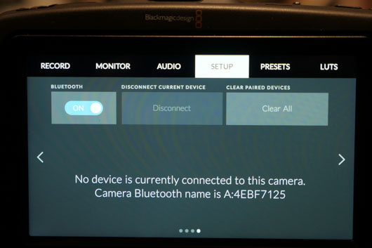

BMPCC Bluetooth
La nouvelle Pocket de Blackmagic s'est aussi adaptée à l'ère du temps avec la prise en charge du contrôle de la caméra via Bluetooth. La communication s'établit assez facilement avec l'application Blackmagic Camera Control App.

Avec un capteur M43 plus grand que le précédent, un choix de codecs bien plus large (voir plus bas) et une gestion de la dynamique élaborée (plage dynamique de 13 diaphs ou Stops), Blackmagic dispose d'un savoir-faire en traitement de l'image qui se ressent au vu des images filmées. La richesse colorimétrique est certaine, la gestion des hautes lumières est maîtrisée, les débits permettent d'enregistrer des images complexes, pas forcément uniquement les images très mobiles, mais aussi les images complexes intrinsèquement, les feuillages, les arbres, l'eau, les clairs obscurs, etc.
Ajoutons des combinatoires plus riches que certaines autres caméras, compte tenu que pour un codec donné, on peut faire varier le type de codec, l'algorithme de compression, la sensibilité, la fréquence, l’obturation, la balance, ou encore le Gamma (Modes Film, Extended Video, et Video). Et ce, sans beaucoup d'impasses sinon qu'en RAW, on est nécessairement en Gamma Film.
Le mode Film est justement le plus intéressant car le plus "cinéma", étant en adéquation avec le nom du produit. Aux dires des spécialistes français comme étrangers, qui ont l'habitude de tourner en cinéma, ce mode subit tout de même un traitement. En ce sens, ce ne serait pas un vrai LOG.
Les deux autres modes sont tout aussi intéressants, particulièrement le mode Extended video (en ProRes), alternative au mode Video simple.
La qualité d'image restera dépendante de la qualité des optiques mais il y a peu de mauvaises optiques compatibles micro 4/3 sur le marché.
Ajoutons que le mode HFR (Framerate) est de qualité et assez exploitable.

sans LUT

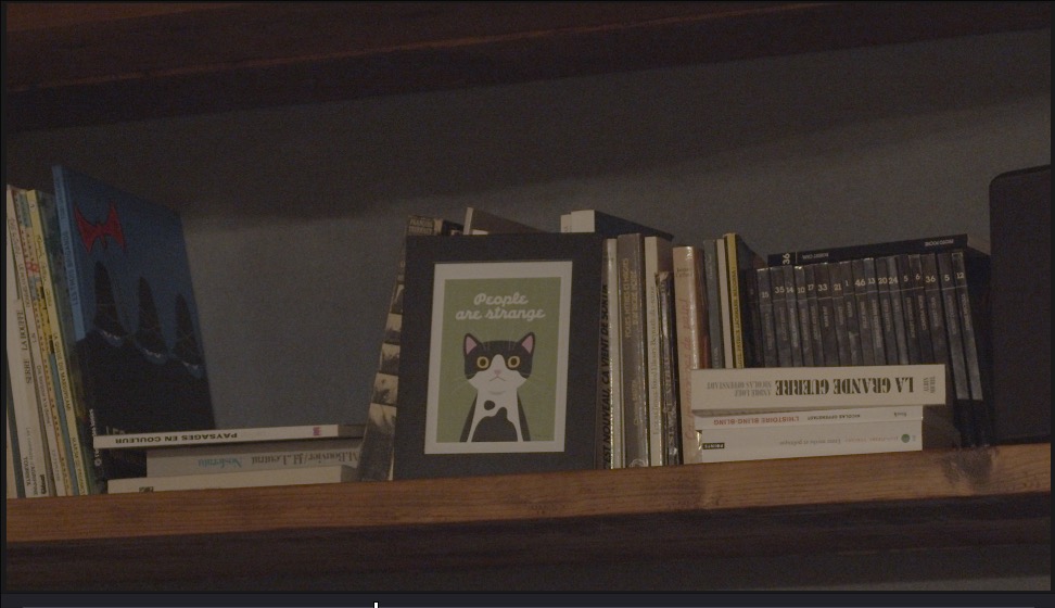

En mode Film, à 3200 Iso, dans un environnement sombre, sans LUT appliquée
avec LUT
après application de la LUT dédiée Blackmagic
LUT
Par contre, je suis étonné de constater que même en mode Film, en intérieur, avec une balance adéquate, on obtient après application d'une LUT correspondante, une dominante rouge un peu trop marquée à mon goût. Je ne sais pas si c'est un mauvais réglage de ma part ou une limitation du produit. Mais cela confirmerait qu'une LUT doit être retravaillée, ce qui est un peu bête et fait perdre du temps.

focus assist
Si vous préférez la MAP manuelle (ou si vous êtes contraint de l'utiliser), on peut se faire aider de la Loupe qui agrandit le centre de l'image x2. La loupe est très complémentaire du Focus Assist je trouve, également présent, avec plusieurs niveaux d'intensification (Peak), et 2 options possibles (Peak ou Colored Lines) mais globalement moins convaincant. L'autre avantage de la Loupe est qu'on peut l'activer même une fois l'enregistrement lancé (contrairement aux GH4 / GH5).

Pour l'ouverture, à l'instar de l'Autofocus, on dispose d'une exposition automatique continue (+ Shutter automatique si l'on souhaite) sauf si on débraye l'Auto Exposure dans le menu. Cette expo auto débrayable est secondée d'un bouton Iris si besoin et d'un ajustement de l'ouverture à la valeur souhaitée. Si votre optique dispose d'une molette d'ouverture, vous pouvez la manipuler.
On notera une absence remarquée, celle du filtre neutre ND. Mais ce n'est pas si illogique. C'est comme si BlackMagic misait tout sur sa dynamique et sur le contrôle en post-prod de son logiciel DaVinci Resolve ! Dommage tout de même car en pratique, le capteur étant sensible, il faut parfois fermer l'iris pour ne pas "cramer" les images.
Le monitoring est varié. Ainsi l'histogramme, outil essentiel du pro, s'affiche dans le coin inférieur gauche sans qu'on puisse le déplacer, dommage. Le Zébra est aussi bien sûr intégré. Notez qu'on dispose par ailleurs de plusieurs guides visuels (Règle des Tiers, etc.), et d'options d'affichage d'une zone de sécurité, ainsi que d'un Grid, etc.
BMPCC
On peut paramétrer un automatisme de la balance des blancs, des Presets ou un réglage fin des Kelvin. Par contre le réglage de cette balance ne propose pas de mémorisation de type Blanc A ou Balance B pour retrouver des positions qu'on souhaiterait retrouver.
En complément de la balance, on recense aussi un réglage TINT (ci-dessus sur 1). Il permet de régler le niveau de vert et de magenta dans l'image. En lumière fluorescente par exemple, il pourra s'avérer judicieux d'ajouter du magenta pour compenser la tonalité un peu verdâtre.
importer LUT
On peut désormais importer des LUTS qui ne seront pas juste des affichages en Preview mais une véritable LUT fonctionnant comme un Profil d'image autonome. Il existe des LUTS gratuites comme ici, d'autres payantes.

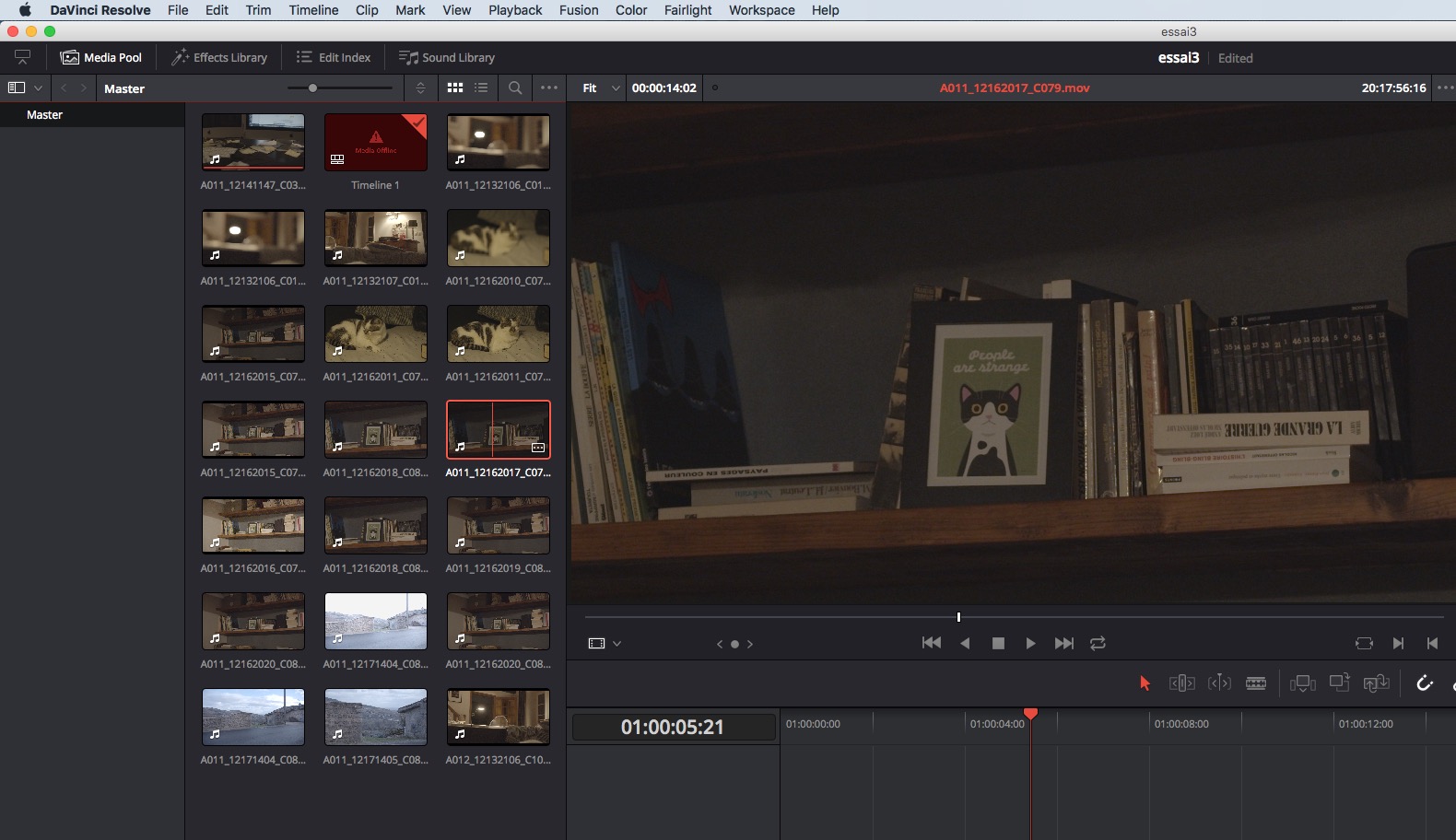

Davinci resolve
DaVinci Resolve Studio, concurrent de Premiere Pro, et version plus évoluée de la version Free de Resolve, est l'outil "naturel" de la BMPCC 4K puisqu'il y a cohérence totale entre l'éditeur de montage et les formats de la caméra. Les facultés sont convaincantes, que ce soit en gestion des formats (ProRes, RAW), en étalonnage, montage, incrustation, mixage et corrections primaires et secondaires de DaVinci. La clé d'activation étant fournie avec la Pocket 4K, la démarche est d'autant plus facile.
BMPCC FCPX
Pour les autres logiciels, le ProRes est compatible à ma connaissance avec tous les logiciels pros : aucun souci avec Premiere Pro, Edius, Avid, et évidemment FCPX. Pour les logiciels grands-publics, cela risque d'être plus aléatoire, à essayer au cas par cas. Magix Video Deluxe 16 (testé) fonctionne mais l'ordinateur (et / ou le logiciel) rament.
C'est une autre affaire pour les fichiers RAW qui sont (en attendant le codec Blackmagic RAW) des classiques fichiers DNG indépendants les uns des autres. Chaque enregistrement comprend donc un dossier de fichiers DNG. La gestion des fichiers RAW est plus compliquée selon le logiciel. Avec DaVinci ou Premiere Pro, pas de souci. Pour ceux qui sont sur Mac, FCPX n'est absolument pas adapté pour le RAW, mais il existe une solution intermédiaire.
export prores
En effet, si les fichiers RAW sont incompatibles avec votre logiciel de montage (cas de FCPX), rien n'empêche de recourir à DaVinci Resolve Studio comme source d'import de fichiers puis retravailler le montage avec votre logiciel habituel. Ayant des besoins ponctuels, c'est ce que j'ai fait avec une méthode très basique : j'ai importé mes rushes RAW dans DaVinci Resolve, ai appliqué la LUT adéquate garnie de quelques ajustements colorimétriques puis j'ai exporté la séquence en Apple ProRes 422 que j'ai réimportée sous FCPX. Alors certes je n'ai plus de RAW au final, mais le but du RAW est de travailler l'image, pas de la conserver en RAW bien sûr.
Une méthode plus pro avec fichiers XML semble possible.

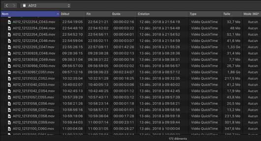

Le poids des fichiers, particulièrement en RAW, reste bien sûr une double contrainte que beaucoup de "primo-accédants Blackmagic" un peu trop enthousiastes vont découvrir en faisant la grimace devant le poids très conséquent des fichiers. Pour donner un exemple concret, une petite séquence de 10 secondes en RAW Lossless pèse environ 500 Mo en FullHD et 2 Go en UHD ! Le ProRes est moins lourd mais tout de même : en ProRes HQ, avec notre séquence de 10 secondes, on atteint 250 Mo en ProRes FullHD HQ et 850 Mo en UHD...
Fichiers qu'il faut copier pour montage et qu'il faut sauvegarder si l'on travaille de façon raisonnée et professionnelle. C'est d'autant plus nécessaire avec la Pocket 4K que si l'on utilise des cartes au tournage, celles-ci sont quasiment formatées après usage en raison de la grande occupation d'espace. En outre, les débits, particulièrement en RAW, mais aussi en ProRes HQ et 422, nécessitent des ordinateurs relativement récents et / ou puissants avec une mémoire vive adéquate.
Pour contrecarrer au moins ce dernier point, il existe la solution de convertir directement les fichiers originaux en Proxy, au débit et au poids bien plus léger. Et de "conformer" au moment de l'export. C'est une solution efficace qui prend du temps, mais qui a le mérite de bien marcher. Avec FCPX sur Mac, solution que nous avons testée, c'est un régal.

orifics audio BMPCC
Le Pocket Cinema Camera 4K est de nouveau bien "seule" avec son association entre un enregistreur RAW et un capteur compact à objectif interchangeable. Mais autant en 2014, il défrichait le terrain des "hybrides" avec une forme bien à lui. Autant en 2018, nombreux sont les hybrides qui font de la vidéo et de la photo. Entre Sony, les GH et GX de Panasonic, les EOS M des Canon, et même un X-T3 chez Fuji, la concurrence virtuelle ne manque pas !
