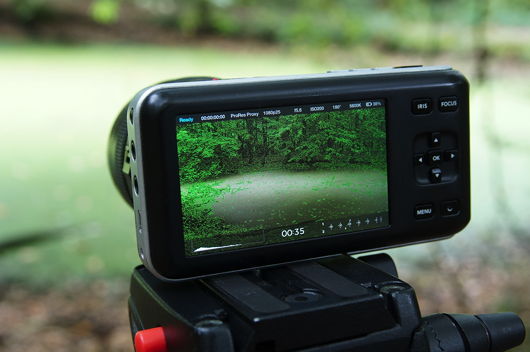

Ce caméscope est dans la gamme professionnelle, bien qu'on ne retrouve aucun attribut classique d'un caméscope pro (XLR, filtres ND, multiples déclencheurs d'enregistrement, peaking réglable, nombreux boutons directs, griffe standard, double emplacement carte). La compacité ne permet pas de supporter la plupart de ces options, mais les manques sont nombreux.
BPPC
Le design est épuré et l'appareil bien fini. La finesse du corps le rend difficile à monter sur trépied, le boîtier a tendance à pivoter autour de l'axe de la vis car la surface de contact est très faible. On choisira de préférence un objectif à monture micro 4/3, mais il est possible d'en utiliser d'autres avec un adaptateur. Seuls certains objectifs répondront à la commande d'autofocus. C'est le cas de celui du test, un Lumix 12-35 f/2.8, plutôt adapté à ce caméscope, car il est compact et léger.
Selon l'objectif monté, le caméscope pèse entre 500 g et 1 kg (ou plus en cas de gros zoom). Mais comme il se tient comme un APN compact, c'est tout sauf pratique. Un usage stable exigera le montage d'une poignée fixée à l'aide d'un des deux pas de vis standard.

Vue la taille de l'appareil, l'écran de 3,5" de diagonale est correct. Et vu le prix, on retrouve le composant standard, même pas HD, que l'on retrouve dans les caméscopes grand public ou professionnels. En version mat, cependant, ouf !
L'écran n'est pas tactile, et c'est bien dommage : cela aurait bien facilité la navigation dans les menus et l'utilisation de la partie lecture.
Le viseur, quel viseur ? En plein soleil, il faudra un accessoire externe pour y voir quelque chose, car l'écran est difficilement lisible et il n'y a pas de viseur. Pour un appareil à emporter dans la poche, donc dehors, c'est ballot, non ? Et avec l'accessoire, qui coûte plus de 100 euros, il ne tient plus dans la poche.
zfinder
L'écran n'est pas non plus orientable. Les cadrages ont parfois été acrobatiques et parfois juste impossibles, faute de bien voir l'écran en tournage "nature". Cette finesse du boîtier s'est fait durement mériter !
