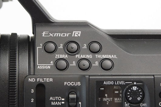

La plupart des réglages sont directement accessibles, facilement avec le pouce gauche. Par rapport au AX2000/NX5, il y a peu d'évolution, quelques déplacements de boutons et ce n'est pas plus mal. Par exemple, le bouton de balance des blancs est bien placé et le réglage de la vitesse d'obturation facilement accessible. Le PMW-150 devrait s'en inspirer.
Le AX1 a gardé 7 boutons personnalisables. En théorie c'est bien, mais inutile en pratique car il n'y a que 10 fonctions à affecter à 7 boutons. Espérons que les évolutions futures apporteront plus de souplesse dans la configuration.
