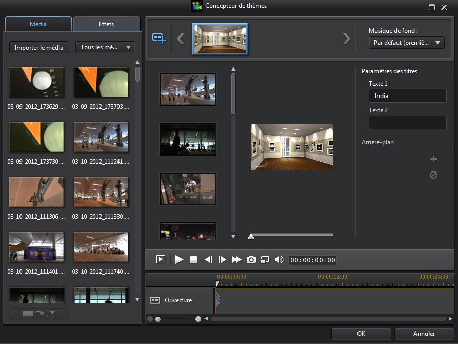

				 PowerDirector 12 se singularise d'abord par l'ajout d'un concepteur de thèmes. C'est une fonctionnalité très en pointe (20 choix sont possibles). On retrouve par exemple cette même conception sur Mac avec iMovie. Le principe consiste à permettre à l'utilisateur d'exploiter une scénographie animée préformatée dans laquelle on peut insérer ses séquences dont certaines peuvent être en mouvement. Selon le thème, on ajoute un nombre variable d'images, 1 ou 2 lignes de texte, et la musique de son choix ou une musique prédéfinie. Franchement, certains thèmes sont réussis, comme le thème Plage ou Galerie (notre vidéo), d'autres sont plus artificiels. Mais il y a fort à parier que cette nouveauté sera utilisée, car elle peut servir d'ouverture, de transition ou de final à votre vidéo. Un thème déjà conçu est modifiable à tout moment. La procédure de création est assez intuitive mais elle nécessite tout de même quelques tâtonnements.  |

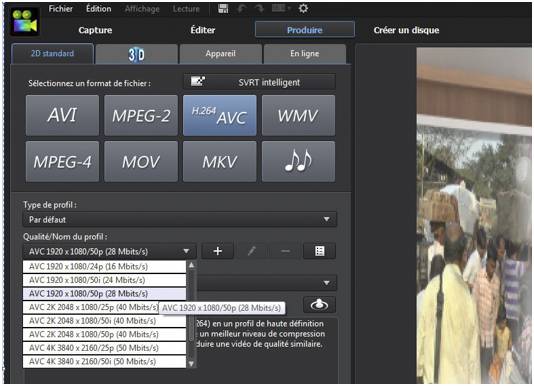

				 L'export en H.264 va donc plus vite d'après Cyberlink grâce au moteur Velocity 4. Seules des mesures comparatives avec l'ancienne version auraient permis d'en attester. Il est en tout cas certain que l'export est assez rapide. Nous avons fait des essais en fichier H.264, et en gravure de DVD. La qualité que nous avons obtenue en H.264, à partir d'une source 1080/50p est remarquable, notre fichier vidéo en atteste. Nous avions pourtant choisi des scènes-pièges avec beaucoup de mouvement, un panoramique rapide, un travelling en marchant, des lignes géométriques, et tout cela se comporte plutôt bien. Seule l'ouverture, constituée d'un thème, accuse un phénomène d'aliasing et de perte de définition prononcée. Il y a à parier que le thème n'est pas en résolution HD. La qualité obtenue avec un DVD gravé, même en choisissant la qualité la plus haute (HQ Qualité supérieure), nous a en revanche laissé pantois. Le résultat est très mauvais : aliasing très prononcé, artefacts, couleurs déssaturées. Est-ce parce que la source est en HD 1080p ? Peut-être. Mais d'autres logiciels autorisent des gravures en mpeg-2 SD de qualité.  |
