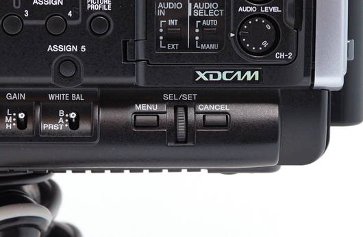

Les deux commandes de menu (la molette sur le flanc gauche et les touches sur la poignée) sont moyennement pratiques. La molette est plus rapide d'usage, les touches sont un peu trop enfoncées dans la poignée pour être ergonomique. Sony a bien fait d'abandonner celle du EX1/R !

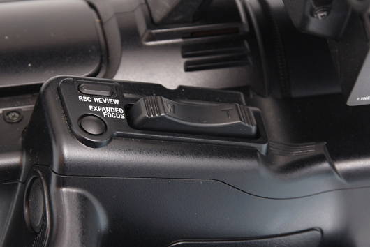

Les boutons Rec Review (lecture des dernières secondes du plan précédent) et Expanded Focus (zoom numérique pour régler le focus finement) sont bien placés et offrent un bon toucher, eux. Toutefois, il est fréquent de déclencher le Rec Review par mégarde lorsqu'on tient le caméscope par sa poignée latérale sans l'utiliser.
