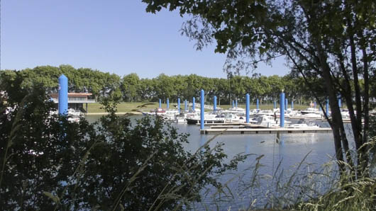

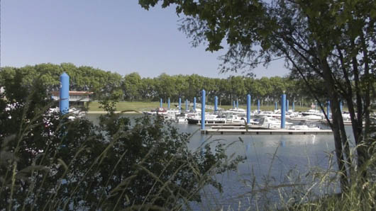

				 avec HDR vidéo (élevé)
				 avec HDR vidéo (faible)
				 sans HDR vidéo (mode iA normal)
				 J'ai essayé le nouveau mode vidéo HDR qui consiste - pour simpliifer - à minimiser les pertes de gradation dans les zones claires lorsque le contraste entre les zones claires et les zones ombres est important. Le système superpose deux vues animées pour y parvenir. La différence obtenue est différemment appréciée, affaire de goût, selon le rendu qu'on souhaite. On retrouve un système un peu comparable sur le GH4 avec sa fonction "Éclaircir les ombres" mais la finesse de gestion de ce dernier est supérieure puisqu'on peut régler l'allure précise de la courbe. Attention, dans ce mode HDR, toutes les réglages en cours sont débrayés, comme le stabilisateur ou le 4K (ce qui peut s'avérer embêtant).  |
