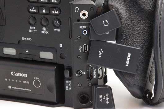

Connectique et batterie
La connectique, en dehors des connecteurs des poignées, est limitée :
sortie HDMI,
sortie AV,
sortie casque (jack stéréo 3,5 mm),
entrée télécommande (remote),
connexion USB (mini A),
entrées micro XLR sur la poignée supérieure,
entrée micro (jack stéréo 3,5 mm).
Pour les batteries, on reste dans le standard (identique au Canon XF) : une BP-955 de 39 Wh est livrée. Cette dernière promet plus de 3 heures d'autonomie, mais 2 heures ont suffit en tournage (façon test, avec beaucoup de manipulations) pour vider cette batterie. Pour gagner en autonomie, on peut équiper le caméscope d'une batterie BP-975 de 55 Wh. Attention, le EOS C100 Mark 2 consomme plus (environ 20%) que l'original, il faut en tenir compte. Les batteries BP-950G et BP-970G ne sont plus considérées par Canon comme compatibles avec le C100 Mark 2.
Pas de bip sonore en fin de batterie, mais des clignotements des témoins de tournage et un avertissement à l'écran, c'est moins pénible que chez Sony...
A noter que le déverrouillage de la batterie n'est plus gêné par la poignée latérale, Canon a bien revu cette partie.
Eos c100 Mark II
Le chargeur livré (CA-930) ne permet de charger qu'une seule batterie (avec indication de niveau de charge) ou de servir d'alimentation externe.
Aucun souci pour alimenter en même temps le caméscope avec l'alimentation externe et une batterie ou continuer à tourner en débranchant l'alimentation externe.
Eos c100 MII
La sortie HDMI sera précieuse sur le C100 Mark 2, car elle permettra d'y connecter un enregistreur externe qui récupère un signal non compressé en 4:2:2, annulant le défaut de la compression AVCHD ou MP4. Maintenant qu'on trouve ce genre d’enregistreur à moins de 1000 euros, c'est un très bon moyen de mieux profiter du capteur.
La prise AV out permettant de sortir un signal composite semble franchement anachronique pour un caméscope qui ne propose aucun mode SD, mais elle peut s'avérer utile pour brancher un ancien écran externe, plus grand et mieux défini que celui interne.
